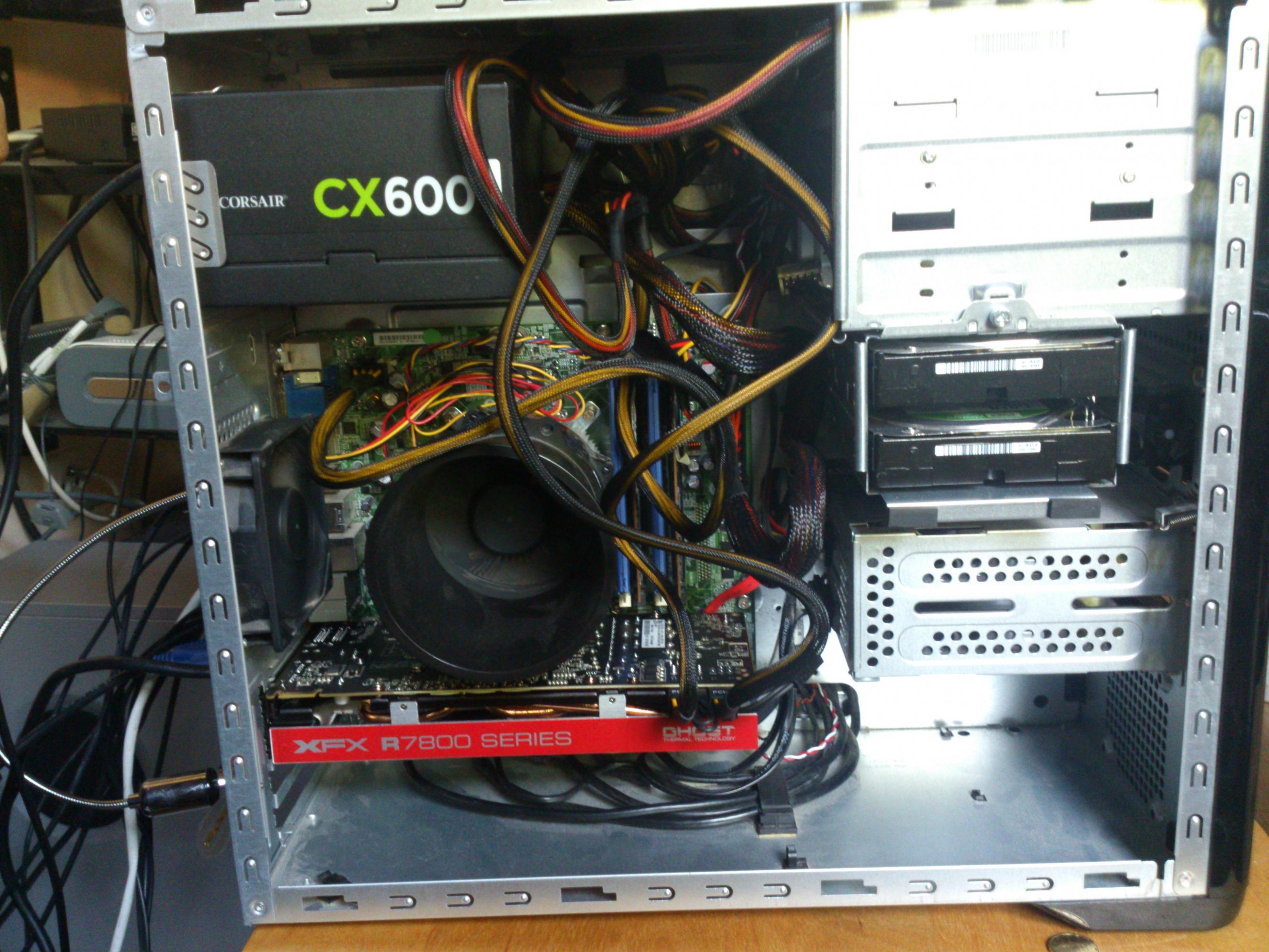

Kanns auch an nem zu kleinen Gehäuse liegen?
mach mal das Ofenrohr ab
Sidewinder schrieb:
Ok.
Hab bloß kein Plan wie... Da lässt sich nix lösen
habe so ein Rohr hier
du musst die Clips an den Seiten nach außen biegen
geht sehr schwer
Ok. Liegt aber nicht daran. Hatte sie eben in einem anderen Gehäuse. Hatten Crysis 2 laufen. Die Graka war nach nichtmal einer Minute 85°C heiß und Lüfter lief bei 100%. Werde jetzt gegen ne Sapphire oder Gigabyte tauschen.
So, wird ne Asus
ähm, nur aus erfahrung mit meiner 7870 windforce - die temps finde ich aber arg übertrieben mein gehaeuse hat die selbe massen wie deins - bei mir laeuft das ding bei 40% lüfter unter last bei 60°.....
nur mal in den raumgestellt zieht ein Lüfter bei dir die Luft auch raus und rein?
