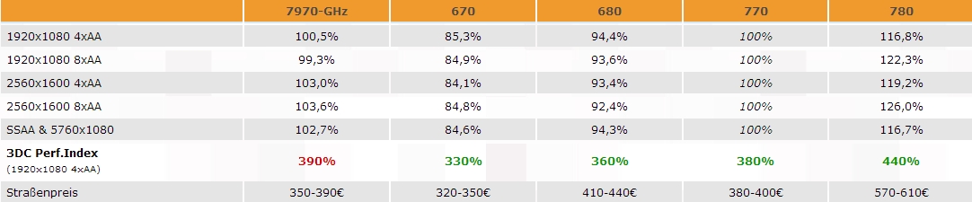

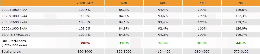

In den Tests die ich gesehen habe ist die GTX 770 schneller als eine HD7970 Ghz
Mein Tip, guck dir nicht nur 1-2 Tests an...am nähsten an der Wahrheit werden wohl die gemittelten Werte, der bekannten Seiten sein und da sieht das Bild genau andersherum aus.
Quelle
Richtig falsch machen tust du mit der 770er aber auch nichts (außer für BF4 :evillol:), es ist nur mMn. zuwenig Chip für zuviel Geld (auch wenn das P/L schon besser geworden ist).
