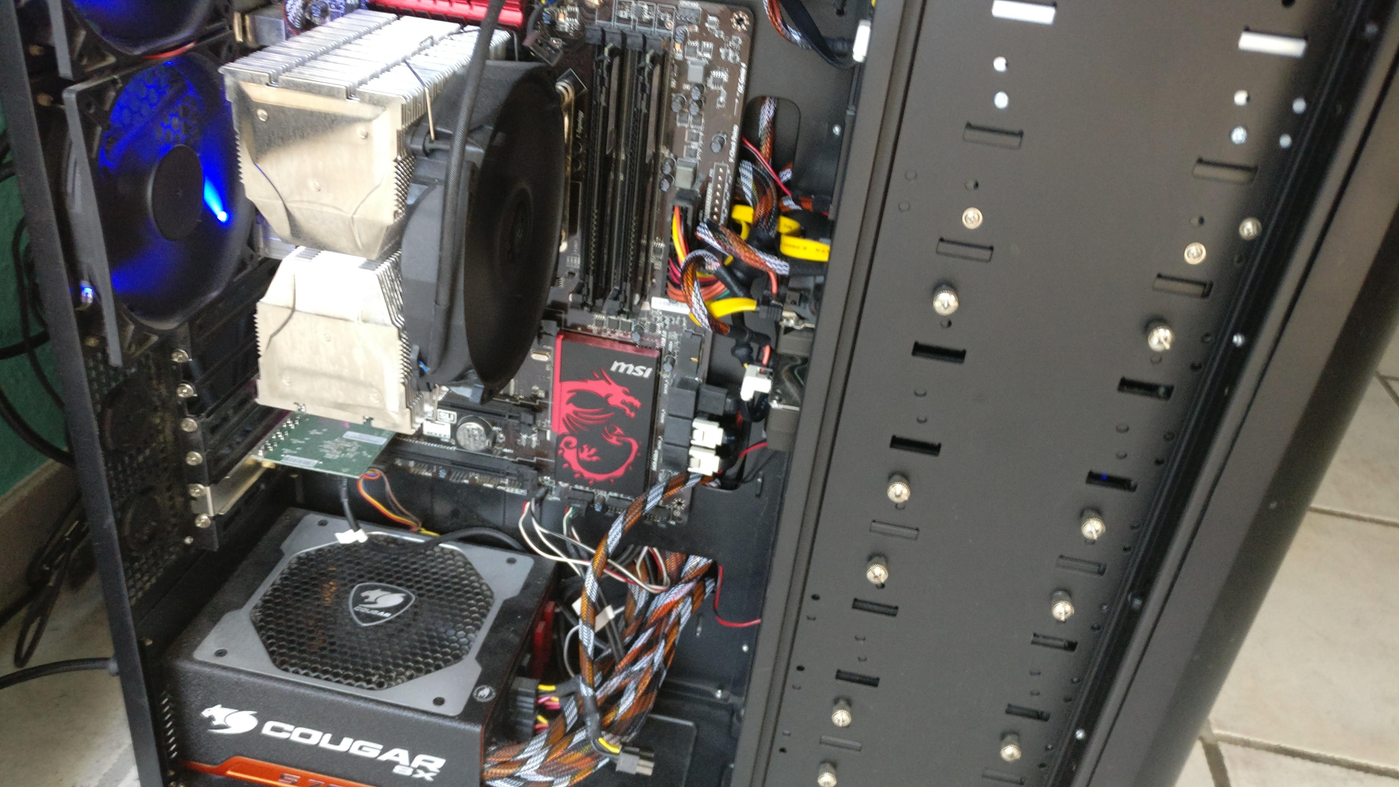

Mein Gehäuse ist ein Antec Twelfe Hundred mit 3 120er Lüftern vorne, 2 hinten und einem 200er oben.

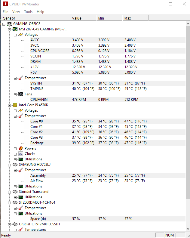

Die System Termperatur ist bei ca. +-30°C bei den derzeitgen außentemperaturen von 30°C und die CPU selbst unter Last nie höher als 60°C.
Dann dachte ich mir ich betreibe mal Kabelmanagement um den Luftstrom nicht zu behindern, das brachte aber auch keine Abhilfe. So langsam gehen mir die Ideen aus wie ich eine gute mittelpreis Karte, leiste und effizent ans laufen bekomme.
Habt Ihr vielleicht eine Idee? Liegt es an den Karten an sich oder an meinem System?

Ich glaube das "könnte" ein Problem werden. Theoretisch wäre das schon möglich, aber nach unten ist nicht viel Abstand. Ich bin mir nicht sicher ob das ausreicht für das Netzteil?
Das Netzteil drehen, was soll das bringen? Das Problem ist die Grafikkarte, nicht ein zu heißes Netzteil. Und da das Netzteil auch (erwärmte) Luft aus dem Gehäuse abtransportiert, kann dadurch die Grafikkarte ja auch nicht heißer werden.
Man dreht ein Netzteil nur dann, wenn unten auch entsprechend dafür vorgesehene öffnungen sind oder ausreichend viel Freiraum. So oder so - das wird hier nicht das Problem sein. Rein von der Theorie ist die Grafikkare auch kein Problem, sie sollte um die 75-80° max laufen in einem Gehäuse (ein MSI z.B.) Du bekommst hier offenbar die Abwärme nicht raus. Entweder der rechner steht zu stark verbaut oder der obere Lüfter ist falsch rum eingebaut oder die Filter sind verstopft oder oder...
Ich tippe al darauf: der Rechner steht relativ nah an der Wand und unter einem Tisch --> Hitzestau in alle Richtungen

Warum eng? Das ist eigentlich ein Big Tower Gehäuse. Ich habe mit Absicht die 3 Festplatten in einen Käfig getan um mehr Freiraum für die anderen beiden Lüfter zu lassen.
Dazu extra der obere Festplattenkäfig damit die unteren beiden Lüfter die Grafikkarte mit kühler Luft versorgen können.
@re|surrected - Er steht neben dem Schreibtisch. Nach oben hin ist an sich alles frei. Das nach hinten könnte sein. Auf die Idee mit dem Frames Limitieren bin ich noch nicht gekommen. Das mache ich dann bei der red devil sobald ich sie habe.

Das Netzteil klaut der Grafikkarte bei dieser Anordnung die Frischluft. Hat das Gehäuse kein Gitter im Boden, so dass du das NT umgedreht einbauen könntest? Das reicht dann schon, wenn das Gehäuse durch die Standfüße etwas Abstand zum Boden hat, dass das Netzteil Frischluft von unten saugen kann.

Das Netzteil würde ich auch umdrehen, wenn es möglich ist. Beim Gehäusetest (vom vergleichbarem Eleven) auf Hardwareluxx wurde das Netzteil auch so eingebaut, dass die Luft von unten angesaugt wird. Dann stört es auch den Luftstrom im Gehäuse nicht. Das könnte tatsächlich die Ursache sein, dass du zwischen Grafikkarte und Netzteil einen Luftwirbel hast, der sich immer mehr aufheizt.

@FreezyX - Unten ist leider keine Öffnungen. Es sind aber Abstandshalter unter dem Netzteil. Lass es vielleicht 3cm sein.

Das ist echt blöd, dass dein Gehäuse unten keine Öffnung für das Netzteil hat. Hoffentlich stört das den Airflow nicht.

Notfalls kannst du mit zusätzlichen Lüfter, die im Gehäuse an irgendwelchen Kabel/Ösen/usw. befestigt sind, den Luftstrom etwas optimieren/lenken. Z. B. könntest du dann die warme Abluft von der Grafikkarte nach oben pusten.
Ich würde eine Pappe zurecht schneiden und so provisorisch das Gehäuse in 2 Teile teilen.
Die Pappe von vorn nach hinten oberhalb vom Netzteil einziehen.
So hat das Gehäuse im Prinzip 2 Kammern und das Netzteil ist vom Rest getrennt.
Ich denke für einen Test reicht das aus.
