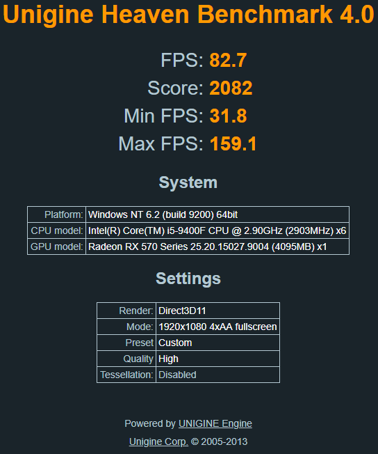

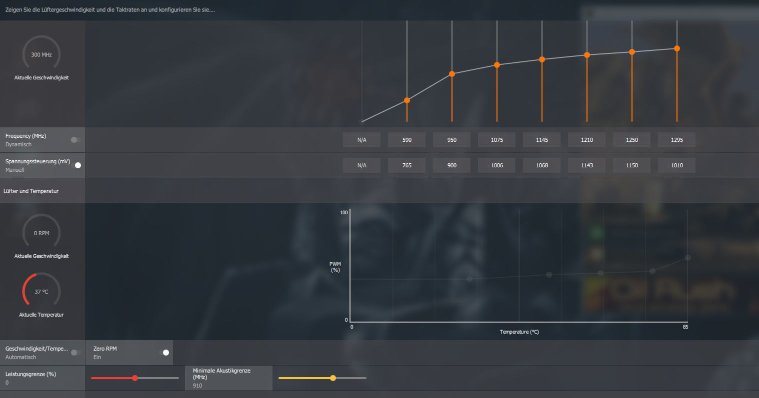

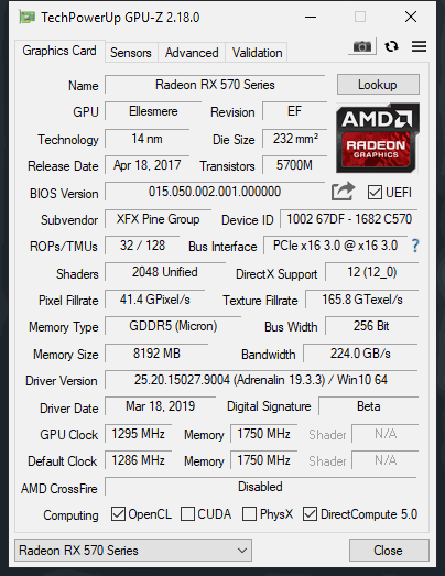

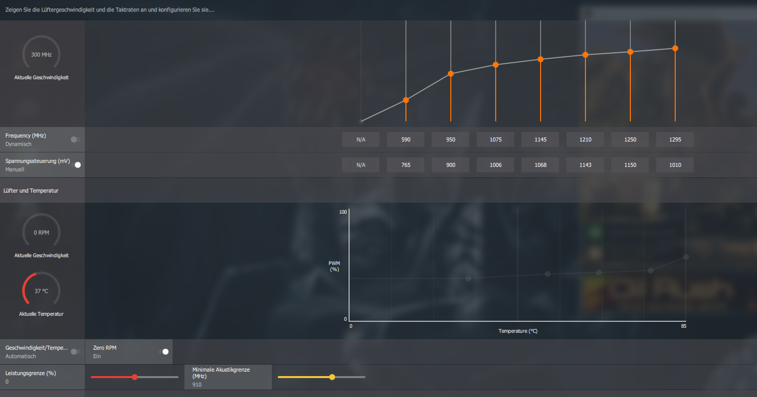

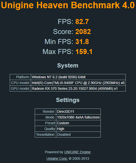

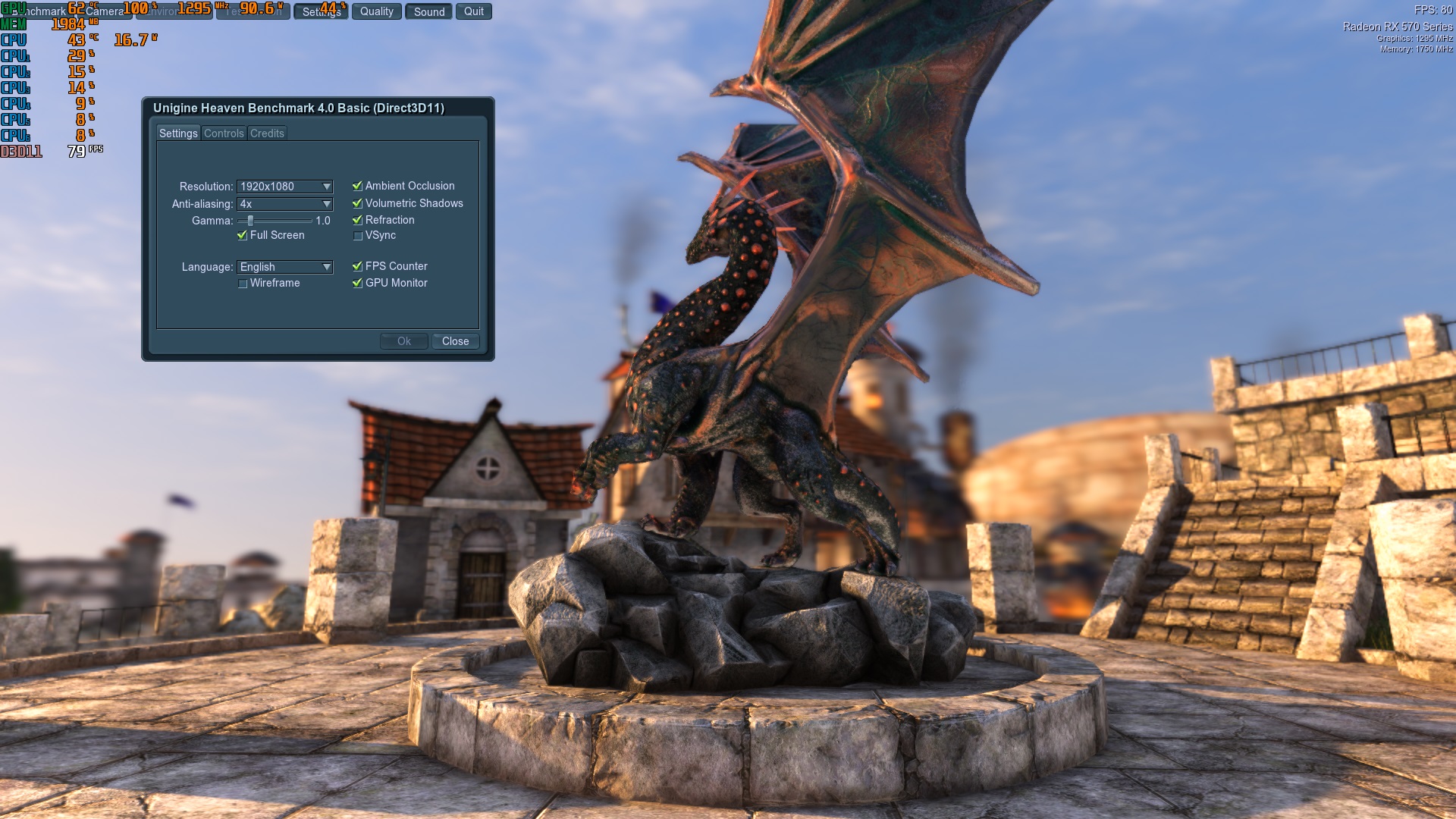

Hab nochmals mit dem Wattman gespielt...
Hab die Karte auf 1295MHz mit 1010mV ( normal 1285MHz 1150mV ) und die Lüfter sind auf Automatisch gestellt ( siehe bilder )
mit diesen Einstellungen erreichten die Lüfter max 43% und sie wurde 65 - 70° warm
Ich musste die Karte auf 1285MHz mit 1015mV einstellen. Nach 2 Stunden gab es Grafikfehler.
Mit 1285MHz mit 1015mV hab ich 2 Stunden getestet.
wenn mir das nicht reicht kommt da ein Accelero Xtreme IV drauf.
