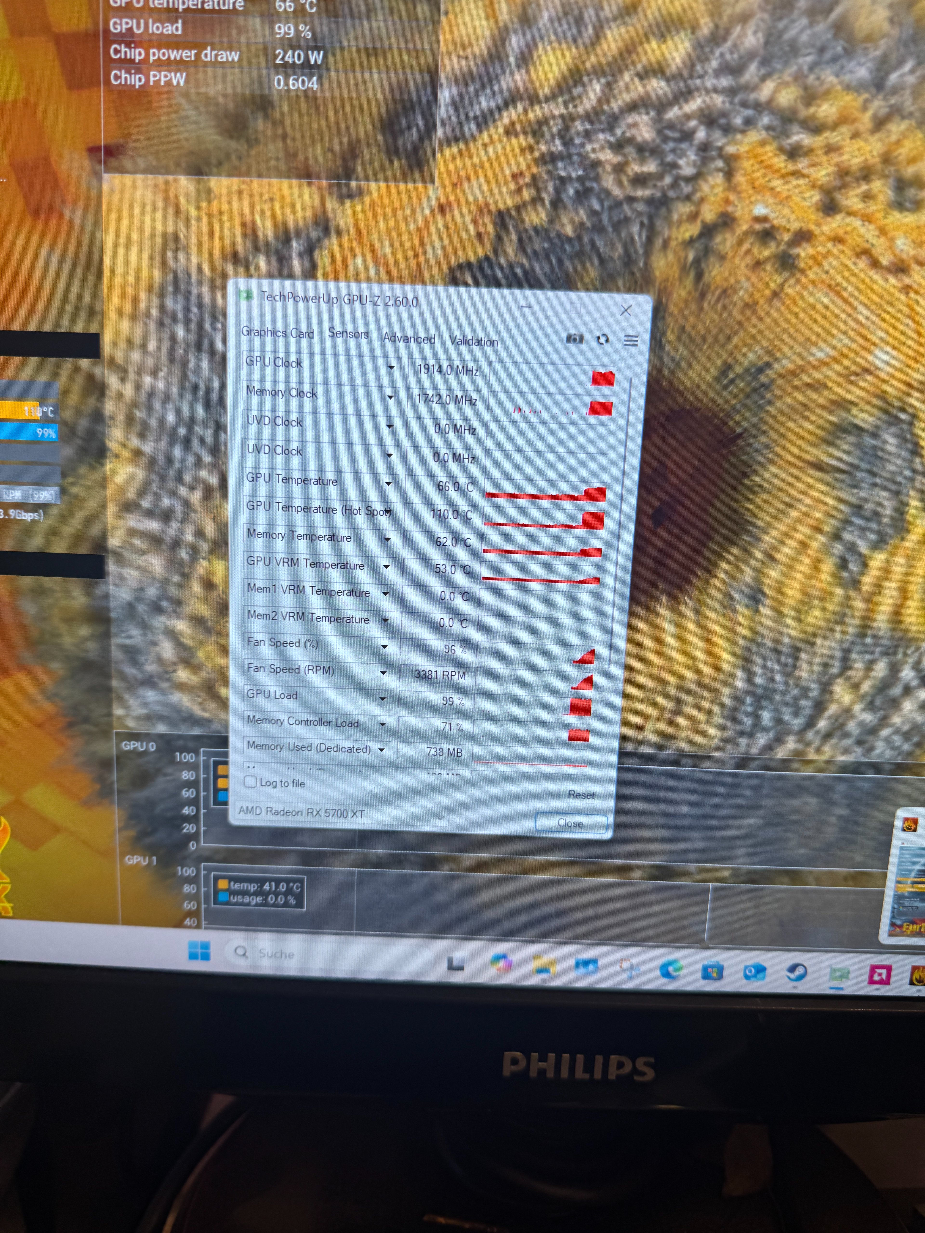

ich habe eine Gebrauchte XFX RX5700XT Thic III bekommen, die beim ersten test sofort losgebrüllt hat
Dann hab ich mal die sensoren geprüft
und dann kein wunder der Hotspot ist direkt bei 110°C

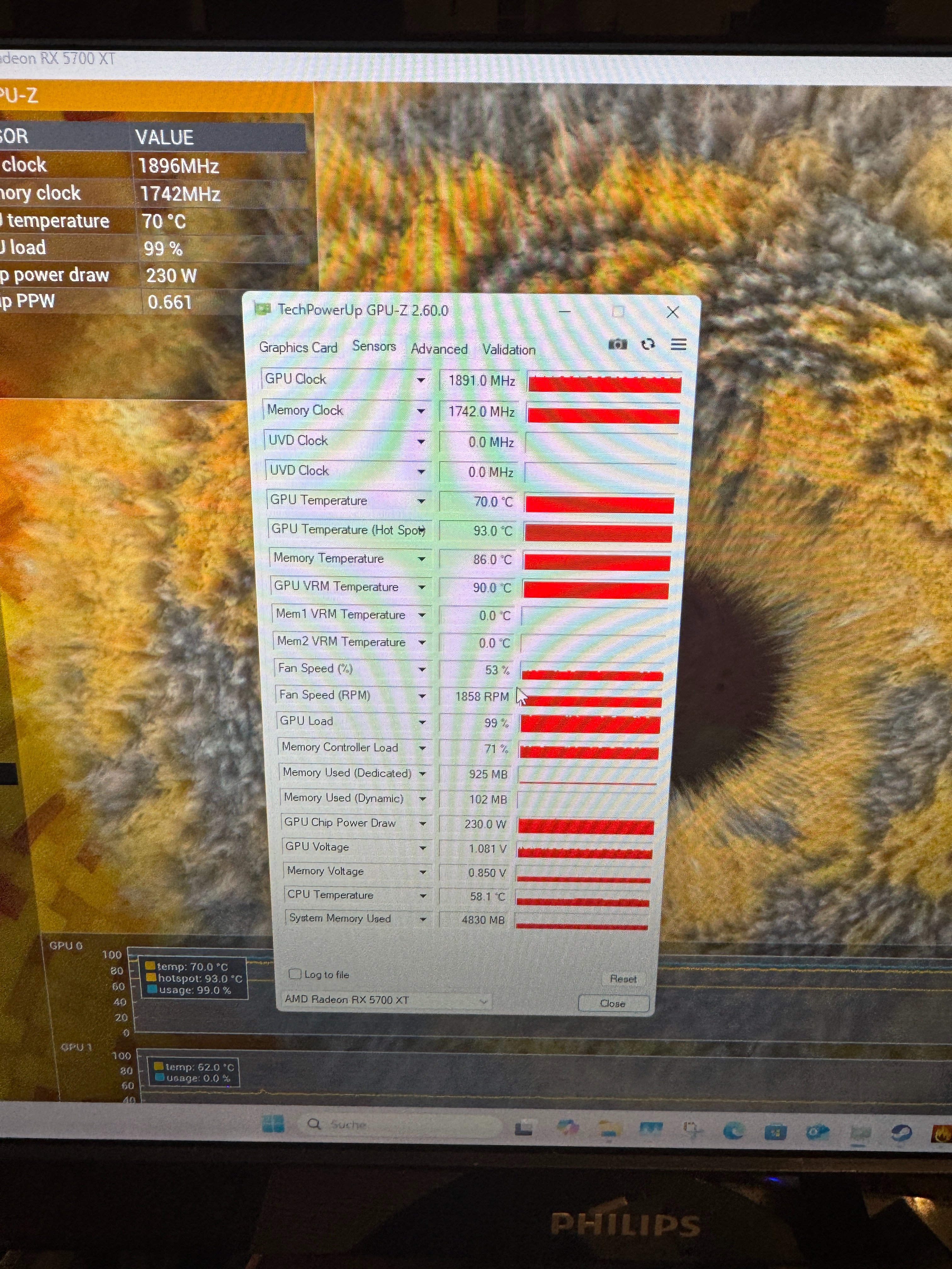

war dann schon besser aber immer noch ne ziemlich hohe Differenz, in FurMark ca. 69 zu 92°C

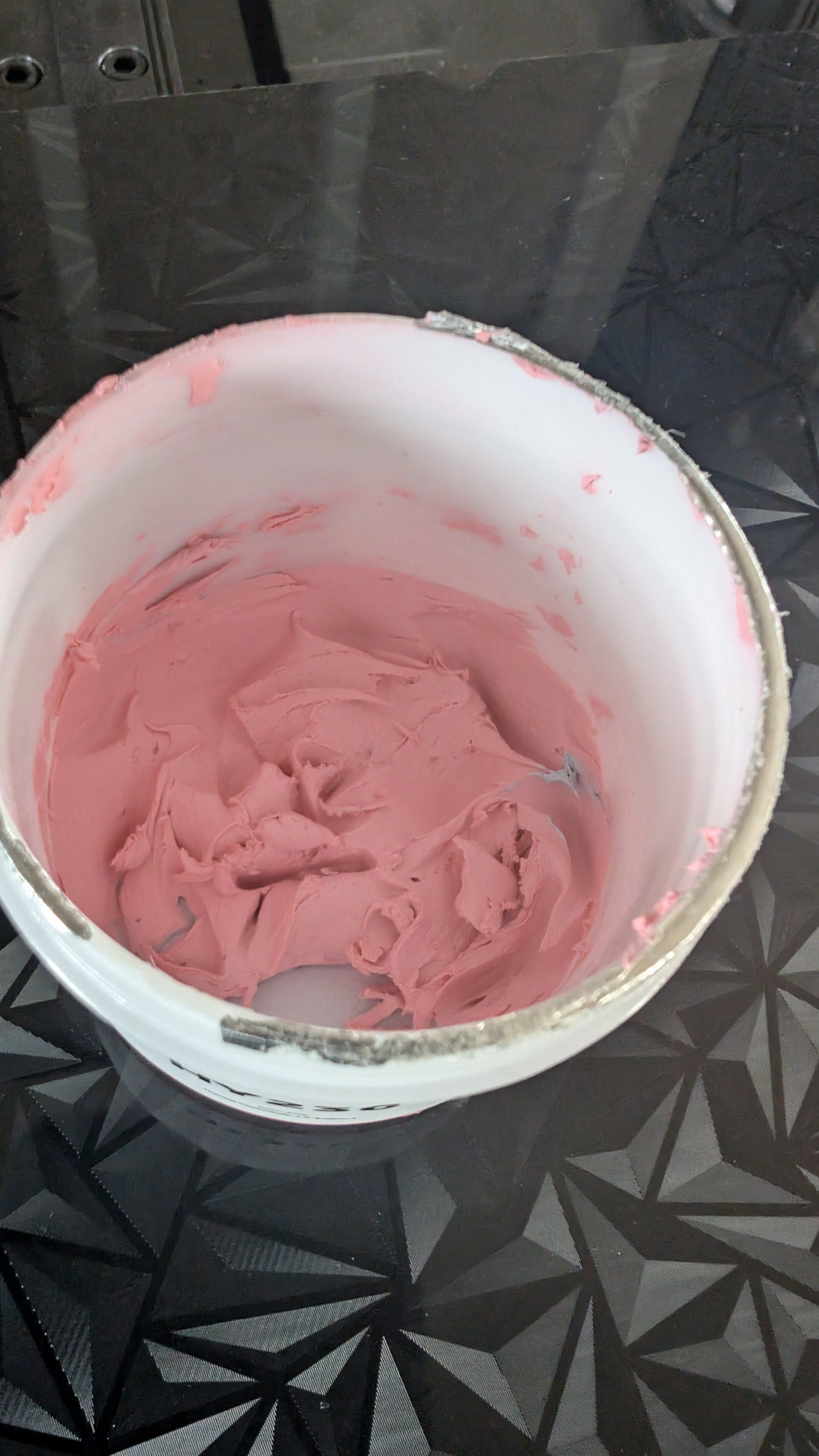

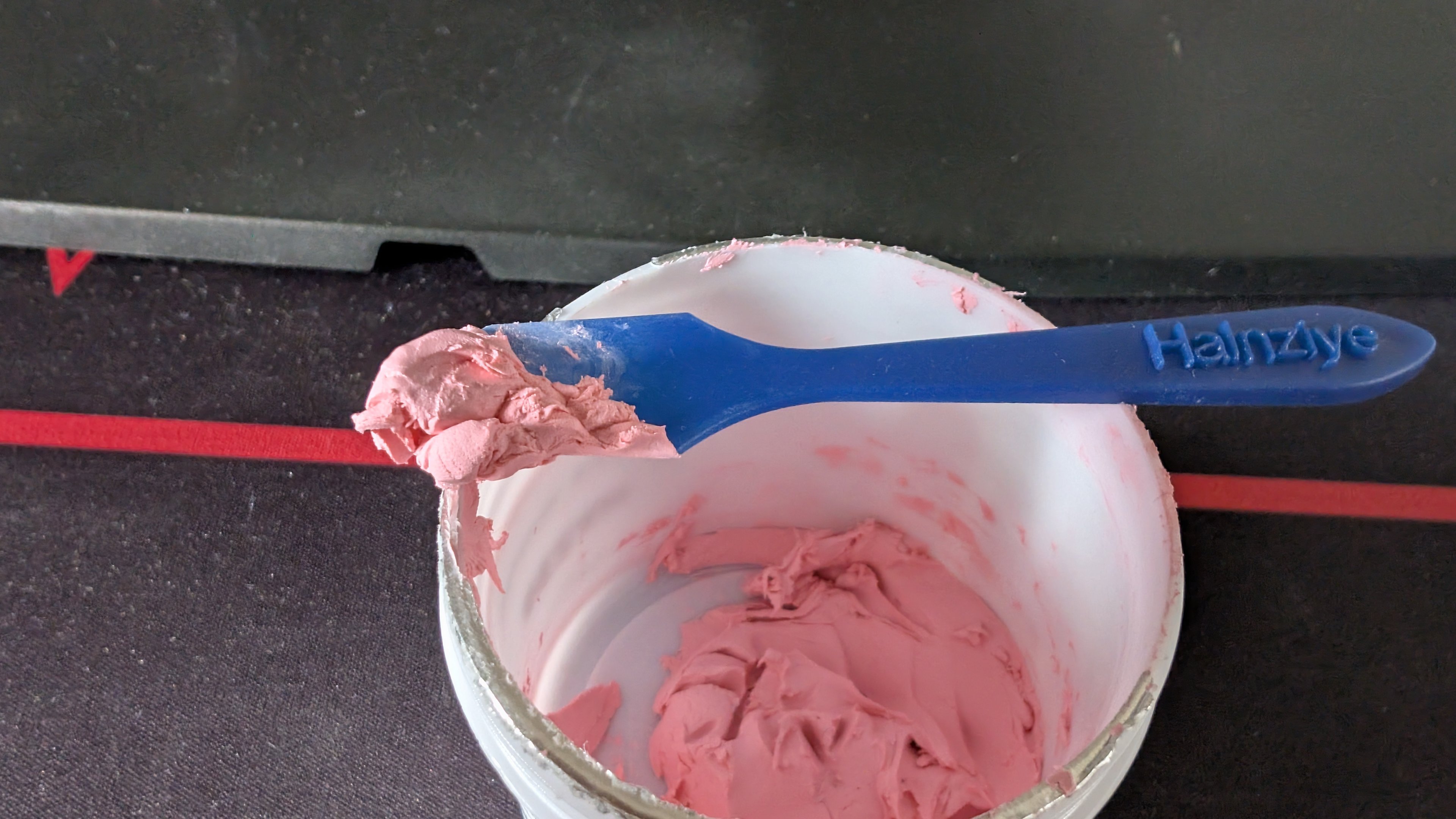

Sodele, ich hab eben eine AMD Radeon RX590 Nitro+ mit neuer WLP und Putty beglückt.
Da die Pads bei der Karte relativ "Dünn" waren, und ich diesmal darauf geachtet habe, nicht viel zu viel zu nehmen. Muss ich meine Obige aussage ein bisschen Revidieren. Wie man sieht, quetscht es das Putty an dem Vram an den Seiten raus, daher gehe ich mal davon aus das es nicht zu wenig ist.
Bei Karten von Schlage der RX590 Nitro+ wird mein Döschen noch für c.a 10 GPUs locker reichen!
Leider war meine Waage mit meinen wiederaufladbaren Batterien absolut unzufrieden und hat den Dienst quittiert. Daher keine Gewichtsangaben, aber ich werf mal ein Bild als Relation in den Raum.
Die Menge auf dem Spatel entspricht c.a der Menge auf der GraKa.

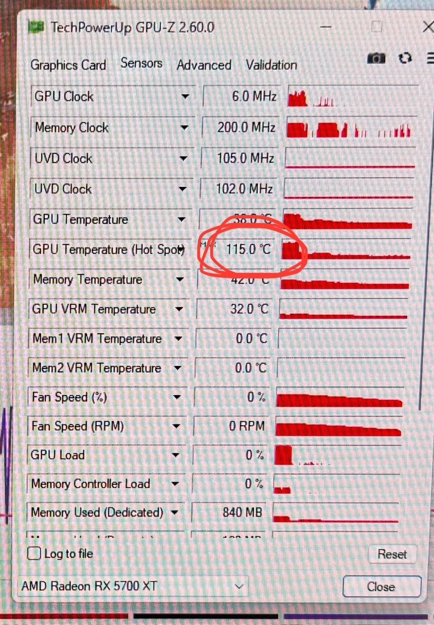

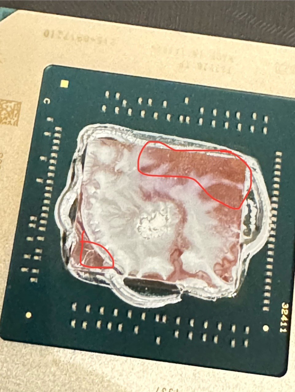

Meine ging bis 115° - war über schlechtes TimeSpy Ergebniss überrascht und dann festgestellt, dass die zu heiß wird!
Lösung: WLP neu aufgetragen, war am Eck ein kompletter "Dry Spot" (keine WLP)! Danach waren es 85-90°C

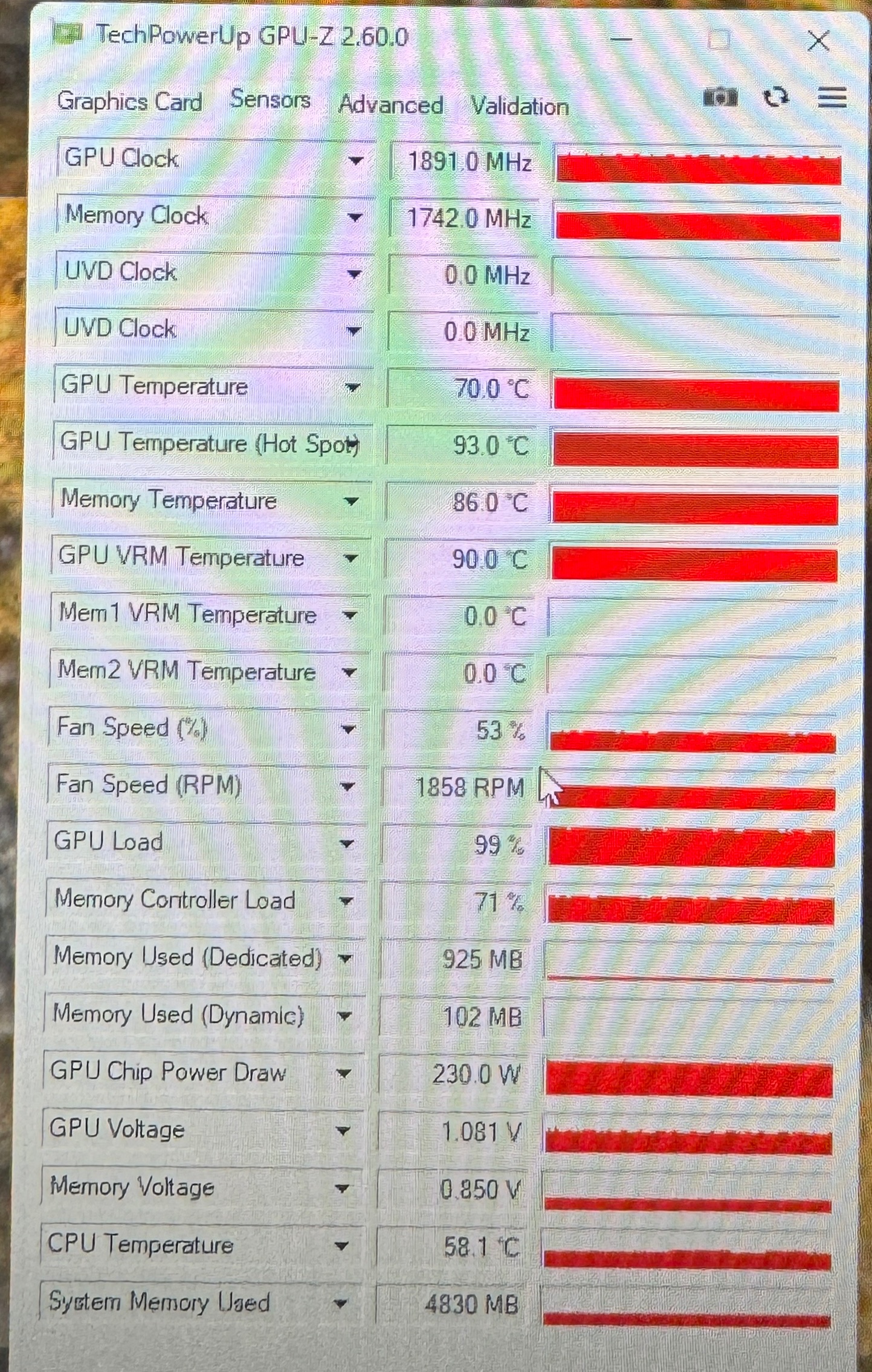

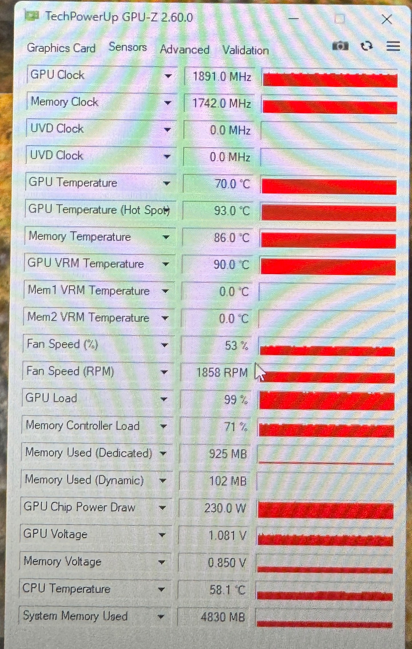

Ja jetzt ist es bei 90-94 aber find ich immernoch recht hoch wenn die gpu temp mir bei 70 ist.
Mal schauen wie es mir putti und der tf7 wird.
~20° Delta sind oft normal bei AMD Karten.
Oh, dann hätte ich mir das ja alles sparen können,
Bis auf die VRMs mit dem alten Pad, da ist die nachher temp ja immernoch ziemlich hoch denke ich
War ja nach meinem Wechsel mit neuen Pads auf dem ram
