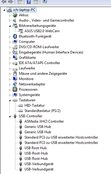

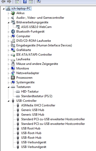

Hi,
schau mal bitte im Gerätemanager, wie das Gerät angezeigt wird im Fastboot. Screenshot wenn möglich. Treiber nicht richtig installiert, klingt mir zumindest danach.
VG,
Mad
Die LED leuchtet doch am Windows-PC, k.A. wieso ich die vorher nicht gesehen habe. Ich habe nochmal den Fastboot Driver aus dem Ordner Drivers des Flashtools installiert, weiterhin wird mir kein Device angezeigt.
Unter welchem Punkt sollte das Tablet im Gerätemanager erscheinen? Ich hab alle durchgesehen, erkenne nichts was nach Tablet klingt.

Hi,
Android Geräte, ADB Geräte - irgendwas. Wenn das Ding gar nicht erscheint wundert es mich nicht, dass der PC es nicht findet. Mach einen Screenshot bitte.
VG,
Mad

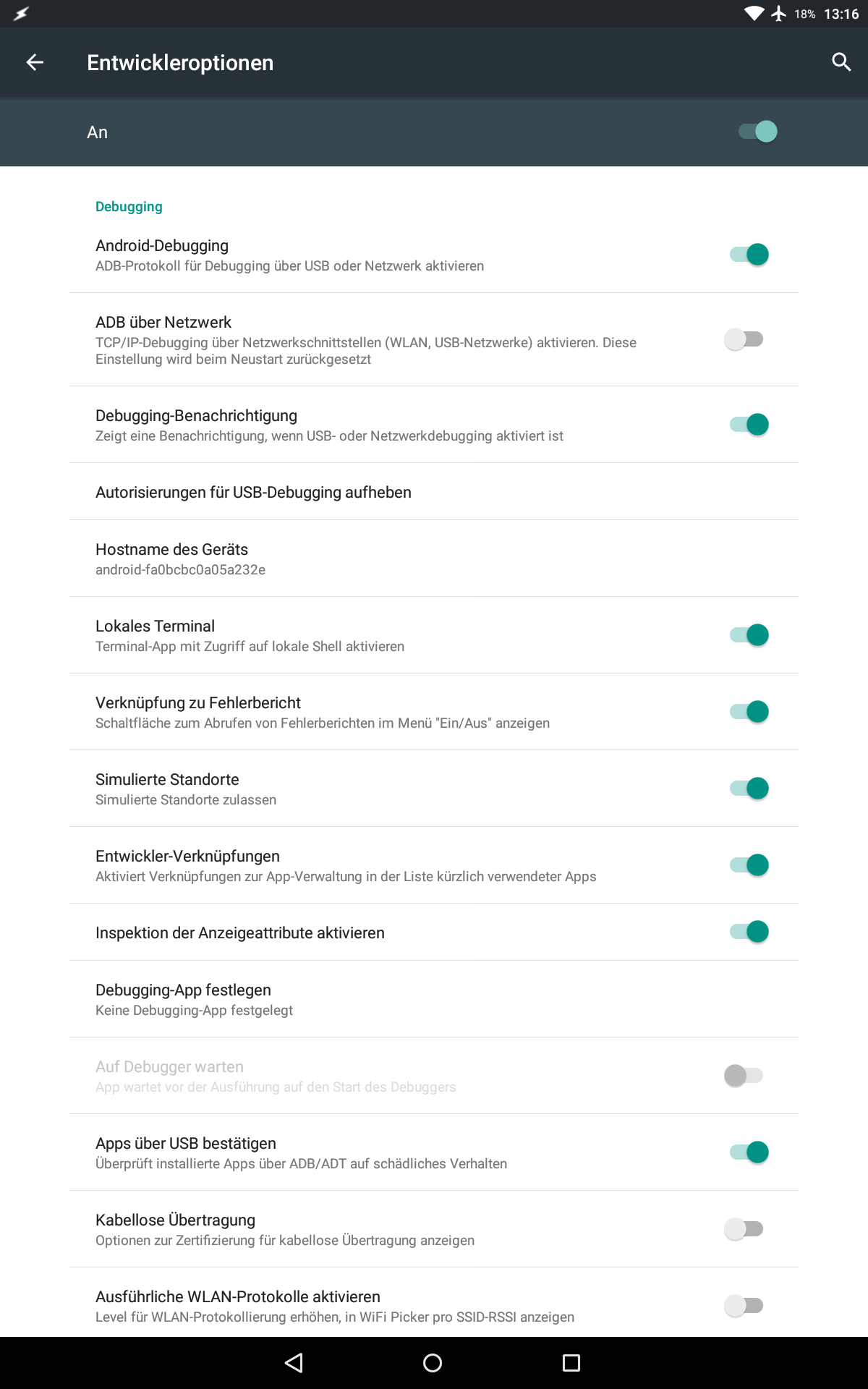

Ich hab mal einen Screenshot vom Gerätemanager gemacht und von den Entwicklereinstellungen auf dem Tablet.
Schonmal ein anderes USB Kabel versucht, ich glaub das kann nur laden.

Hi,
ist dein Bootloader sicher (!) unlocked? "Einstellungen -> Entwickleroptionen -> OEM unlocking -> Aktiv"?
