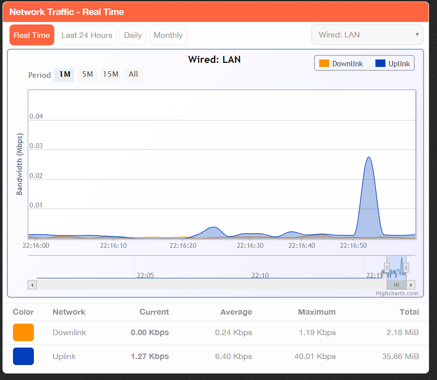

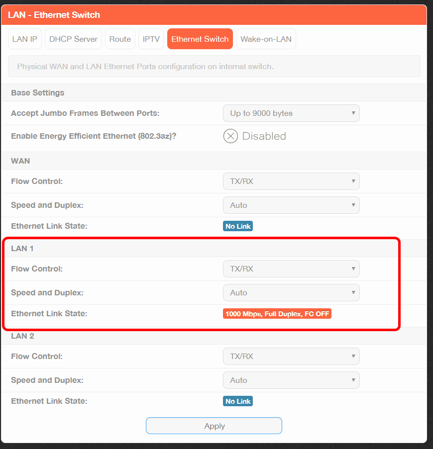

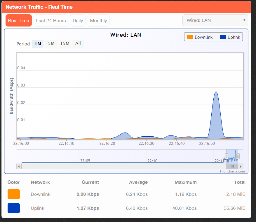

Nun wollte ich die Synology per LAN Kabel mit dem Xiaomi Router verbinden. Wenn ich das tue, erscheint aber in der Router Oberfläche kein Gerät (in der Übersicht, in der alle verbunden Geräte angezeigt werden). Wenn ich z.B. einen Fire TV per Kabel anschließe, passt alles und ich bekomme das Gerät mit zugewiesener IP angezeigt. Der Router zeigt mir auch mit der Synology an, dass ein Gerät verbunden ist und dass Trafic entsteht:
Nur bekomme ich halt keine IP für das NAS. Somit kann ich auf das Gerät nicht zugreifen. Woran kann das liegen?

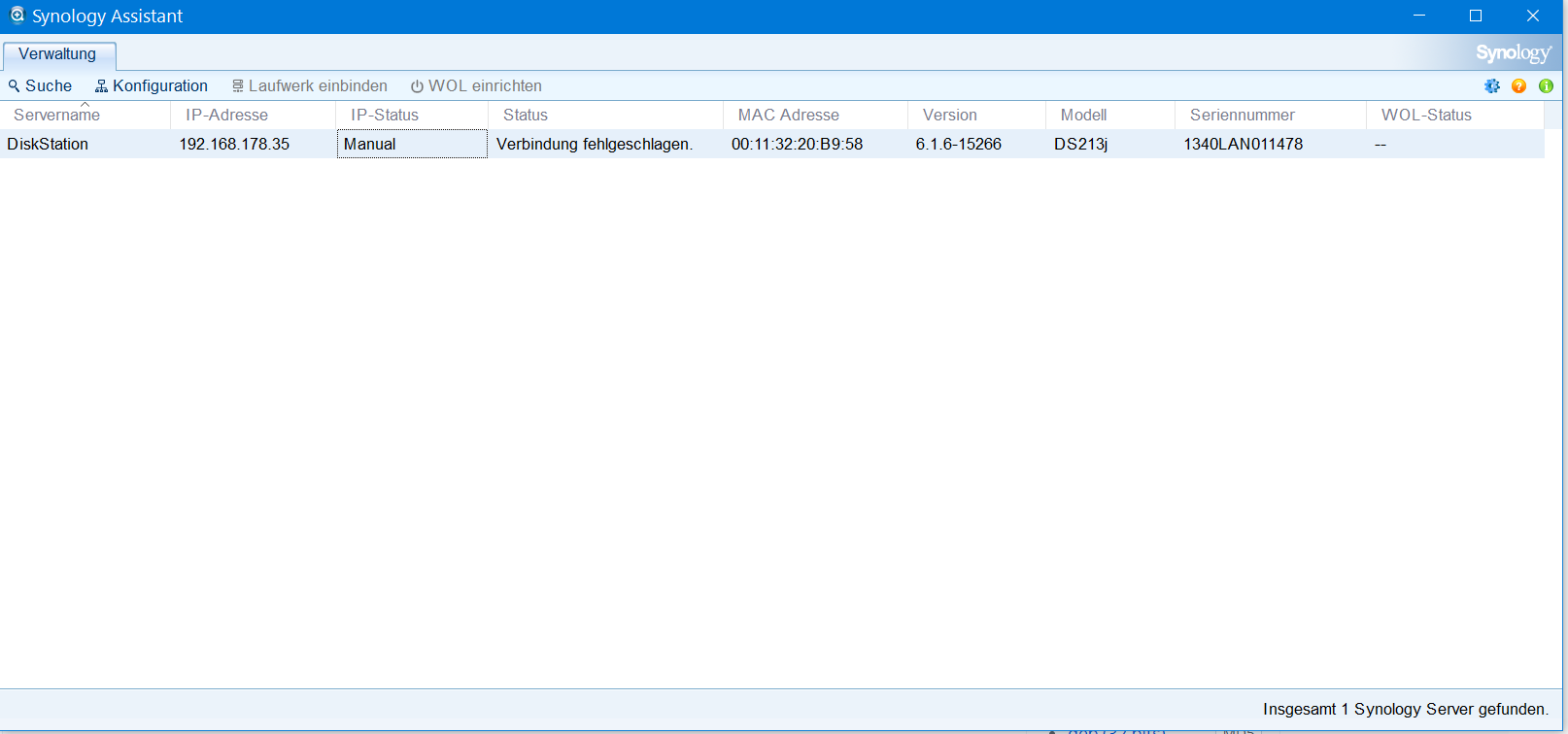

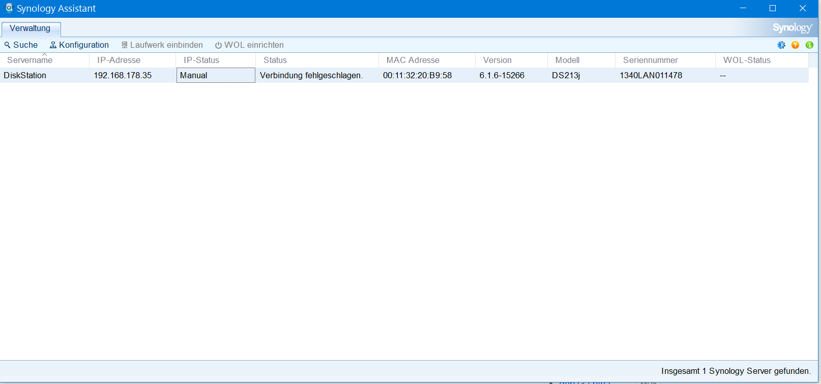

Lad dir mal den Synology Assistant herunter und such damit mal mit einem PC am Xiamo-Tingeltangel nach dem NAS.

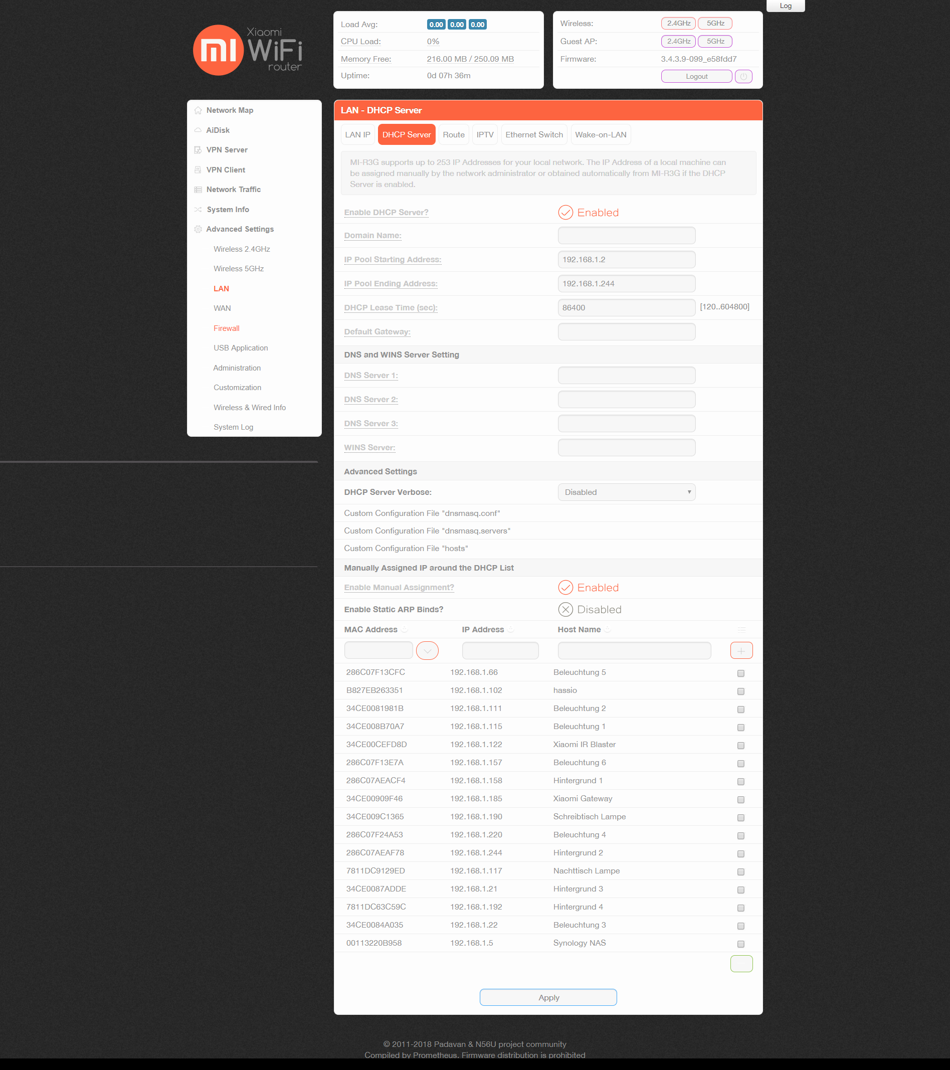

Nein die feste IP die ich eingestellt habe, ist 192.168.1.5, der Bereich ist 192.168.1.2-192.168.1.244
Aber normalerweise werden mir eben auch angeschlossene Geräte ohne statische IP angezeigt, beim Nas eben nicht.

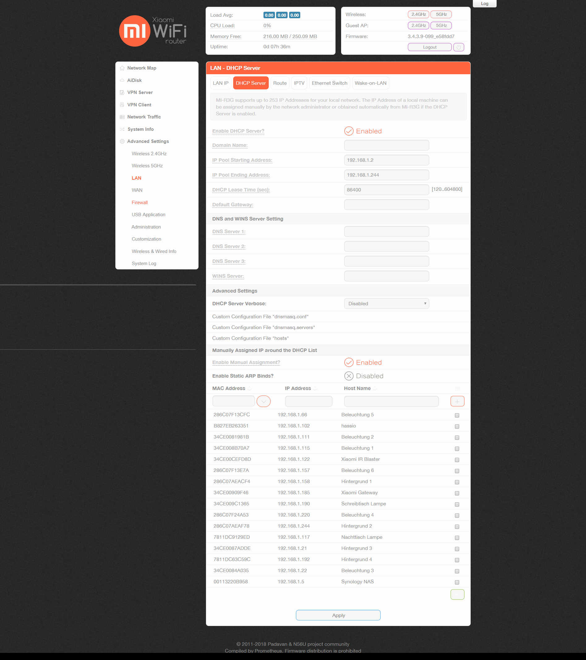

Hier die DHCP Einstellungen und die festen IPs:

Du kannst keine festen IPs vergeben, die vom DHCP Server genutzt werden. Das mag bei dem einen oder anderen Router gehen. Aber es ist grundsätzlich falsch und Probleme sind vorprogrammiert.

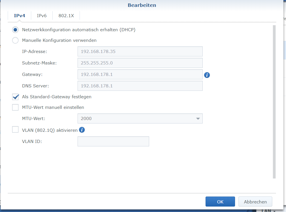

@Zoker: Der Fall ist klar: Das Synology NAS ist bereits statisch eingestellt, und zwar mit einer IP-Adresse aus dem Netz der Fritzbox 192.168.178.35
Das Synology NAS holt sich so keine IP wie der FireStick es tut. Das NAS bleibt stumpf auf der IP. Mit der IP kann das NAS nicht mit dem Xiaomi-plong kommunizieren und taucht deswegen nicht auf.
Stell das NAS auf dynamisch ein, und dann holt es sich eine IP von dem Xiaomi-mimidings
btw: Gib dem NAS entweder eine statische IP außerhalb des DHCP-Bereichs, oder lass das NAS auf DHCP & mach eine Reservierung am DHCP-Server. (die IP .35 liegt im Werks-DHCP-Bereich von Fritzboxen von .20 - .199)
edit: Sehe gerade dass du schon eine Reservierung am Xiaomi gemacht hast (.1.5). Stell das NAS jetzt einfach auf dynamischen IP-Bezug und alles wird gut.

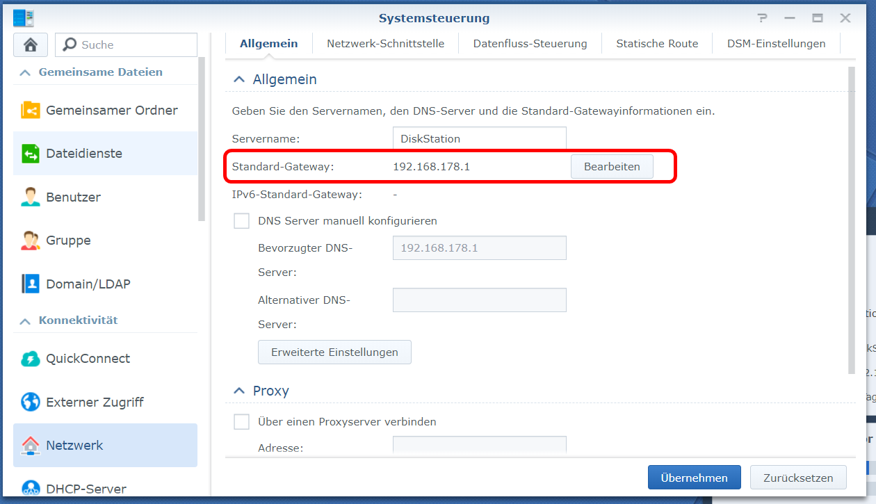

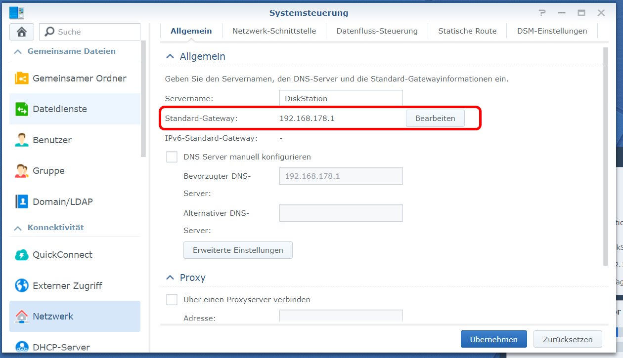

Liegt das an dieser Einstellung?
BZW das hier war falsch eingestellt:
Ja, das ist die FritzBox. Da hat das NAS doch gar keinen Zugriff drauf. So wie Du Dein Netz konfiguriert hast sehen sich die beiden Router / Netze nicht. Da muss der Xiaomo rein.

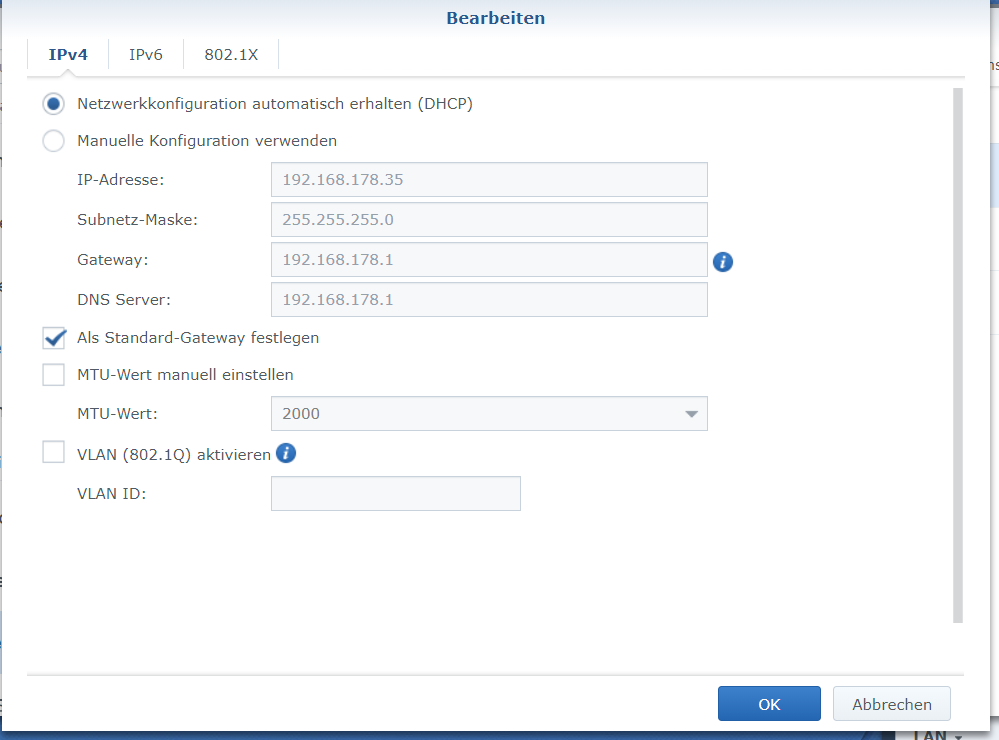

Nein. Die Einstellung die du brauchst findest du unter dem Tab "Netzwerk-Schnittstelle"
Es funktioniert!!!
