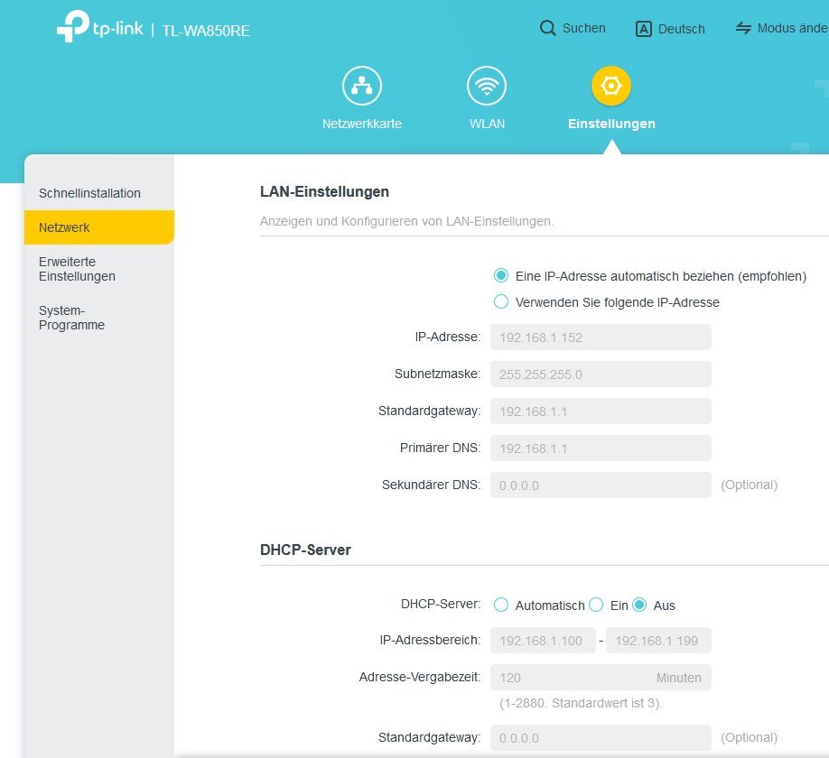

Zusätzlich habe ich dann noch einen TP-Link WA850RE Repeater eingebunden. Dieser ist per WLAN mit den Repeater 6000 verbunden.
Mit diesem habe ich ein Problem mit der Vergabe der IP-Adresse.
Der TP-Link Repeater hat in der Fritzbox die feste IP 192.168.1.15.
Mit diesen ist eine Shelly Plug S Steckdose verbunden. Die IP der Shelly hätte ich in der Fritzbox auf 192.168.1.42 festgelegt und wird dort auch so angezeigt.
Der TP-Link vergibt aber jetzt automatisch für diese Shelly eine andere IP-Adresse, die 192.168.1.100.
Wie kann ich das verhindern?
Außerdem befindet sich diese IP-Adresse ja nicht in meinem DHCP-Bereich.
Am TP-Link ist DHCP Server deaktiviert.

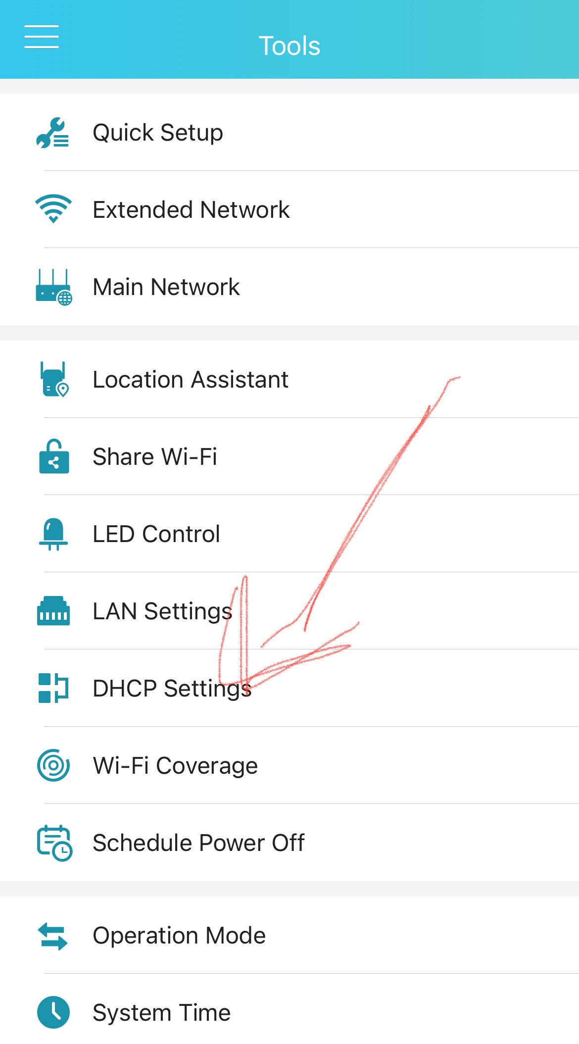

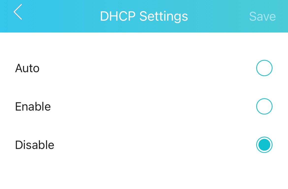

Anmelden bei dem Teil und den DHCP dienst von automatisch auf deaktiviert stellen.
Den TP-Link Repeater habe ich jetzt mal neugestartet.

Hat sich das aufgelöst? Ab FRITZ!Repeater 3000 aufwärts, kann auch der selbst DHCP-Server spielen. Und macht das manchmal auch. Daher vermute ich, Du musst nochmal auf dessen Web-Oberfläche und den fest einrichten, also als (W)LAN-Brücke. Danach sollte der das nie wieder machen. Ob Du dann noch einen zweiten DHCP-Server hast, siehst Du über Tools wie Wireshark.
