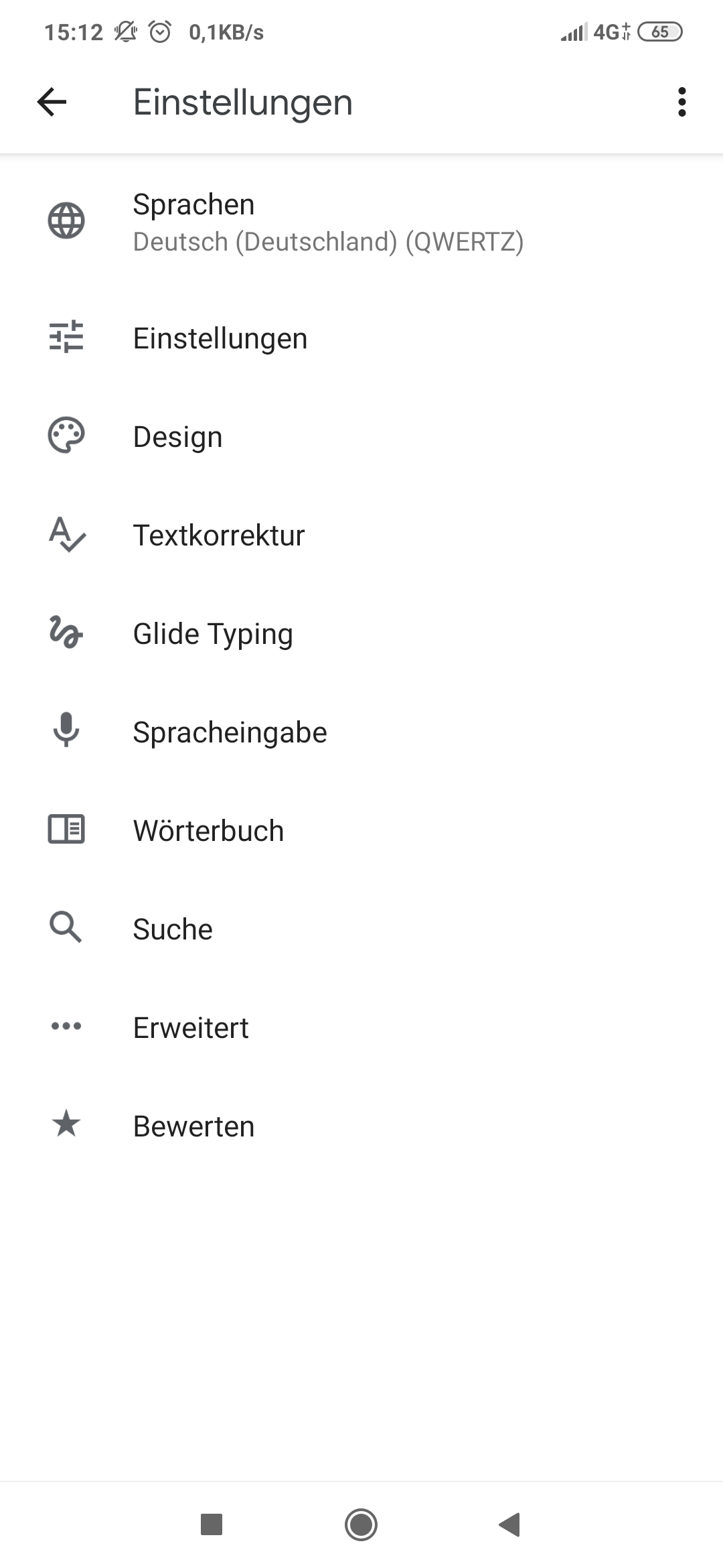

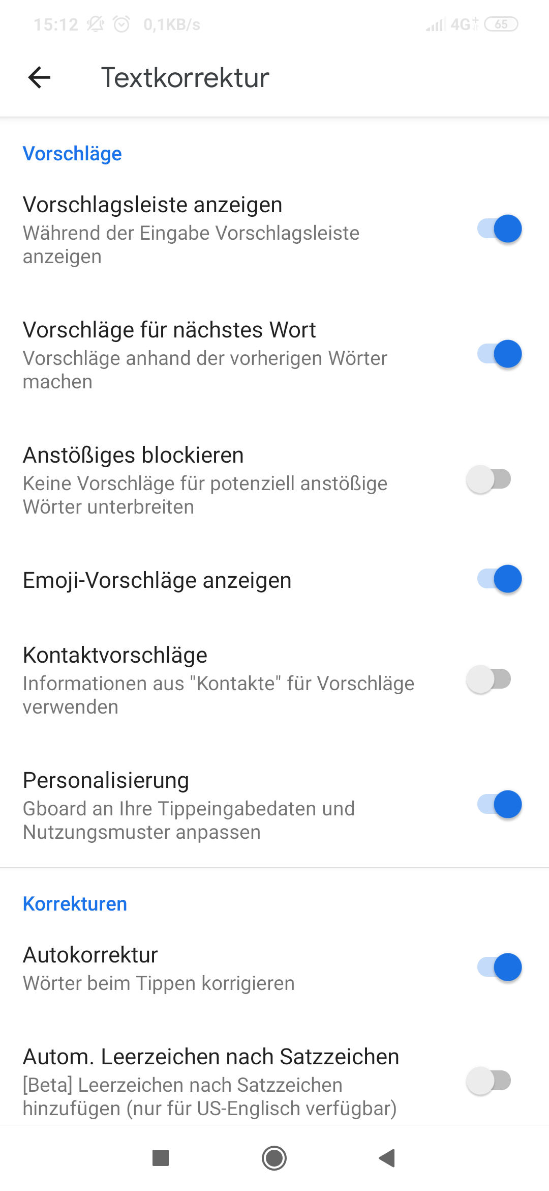

Ich habe alle Einstellungen überprüft und durchprobiert aber das Problem nicht lösen können. Anbei poste ich meine Tastatureinstellungen. Warum hab ich keine Vorschläge bzw Autokorrektur mehr obwohl beides aktiviert ist?

Als Tastatur ist im System gboard (mehrsprachige eingabe) ausgewählt. Liegt es evtl daran?

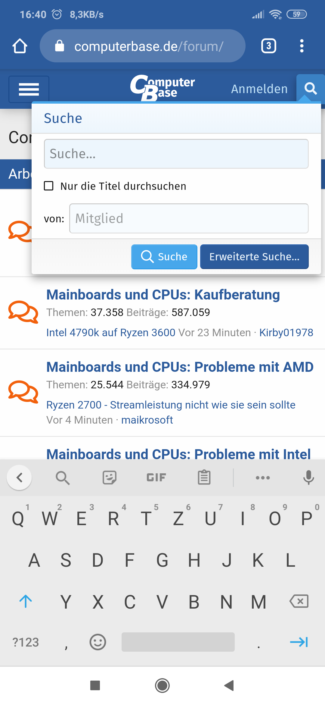

Das komplette Zurücksetzen möchte ich möglichst verhindern. So sieht meine Tastatur aktuell aus:
