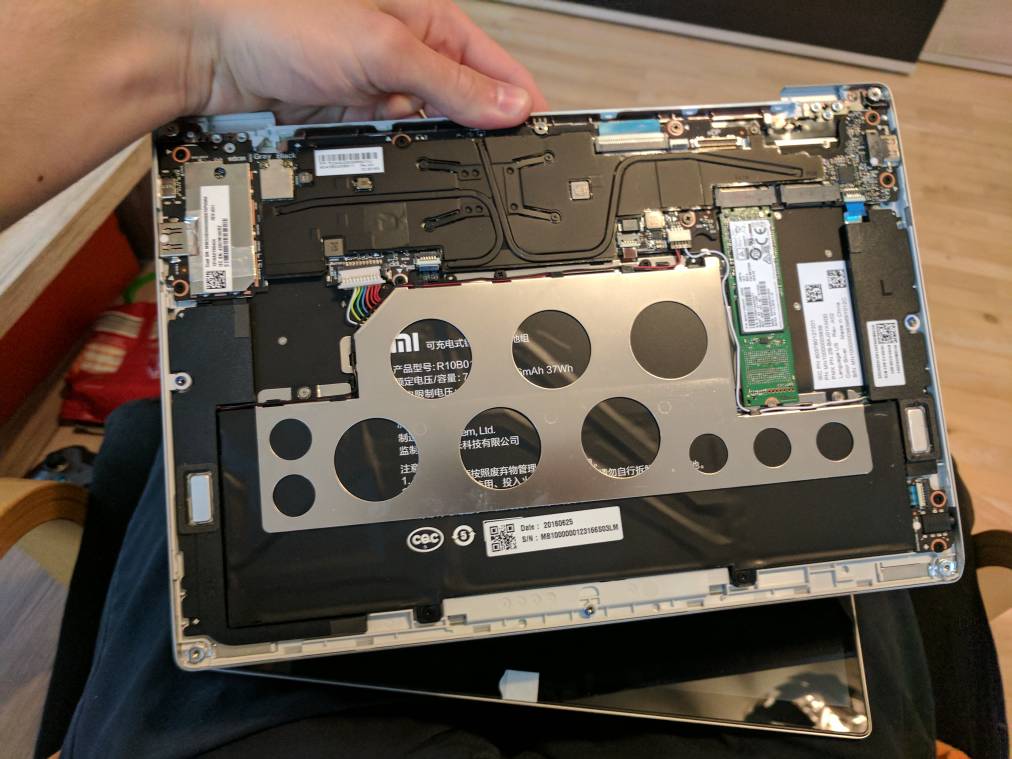

Ich werde es auf jeden Fall mal aufmachen und schauen, ob da was locker ist oder so.

Ich habe gar keins probiert. Ich habe das Notebook nur aufgemacht und die Antennenkabel neu angesteckt, auch mal getauscht xD. Nichts gebracht.

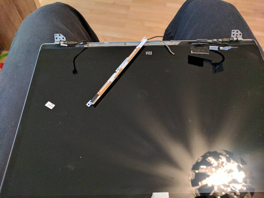

Ich habe die Antenne aus der Scharnierabdeckung extrahiert. Das war echt easy. Aber die ist sehr groß und ich wüsste nicht, wo ich die platzieren sollte..

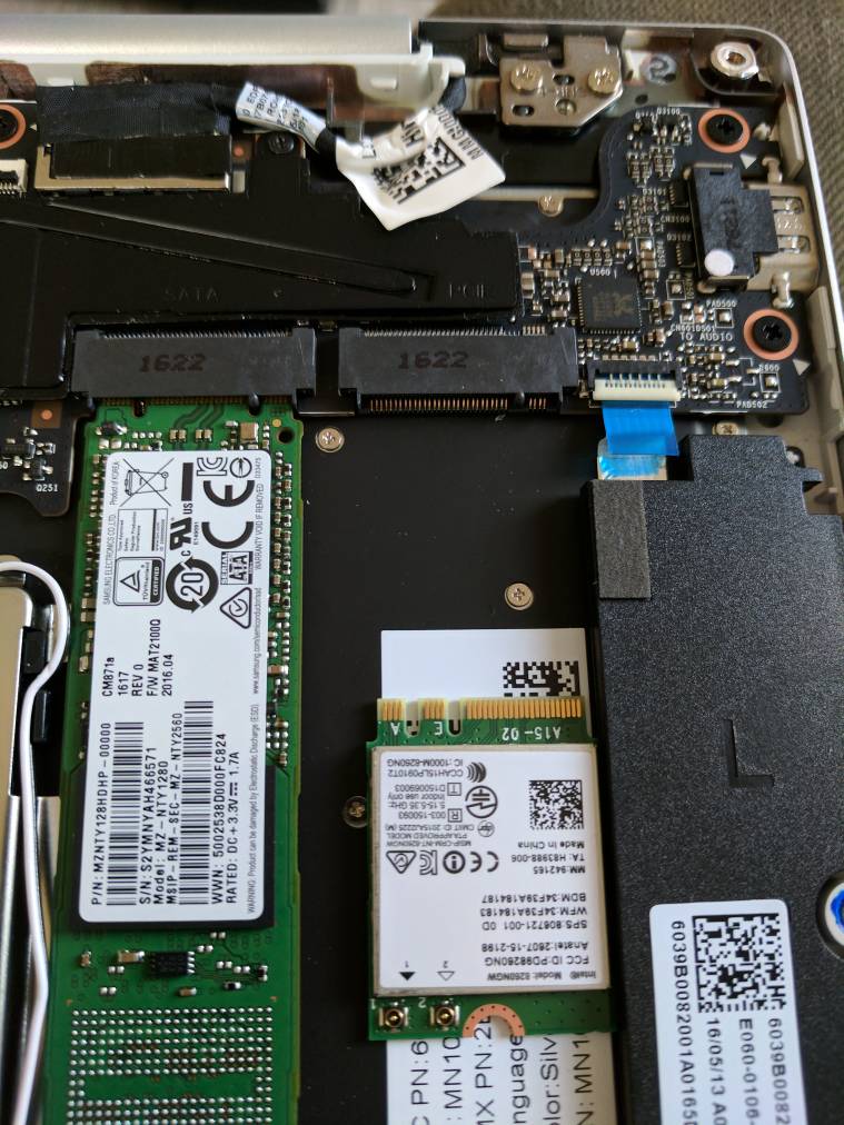

Jetzt bin ich sehr verwirrt. Heute ist das Modul angekommen, aber es passt nicht. Ich dachte das Mi Air hat 2 m.2 slots?...
