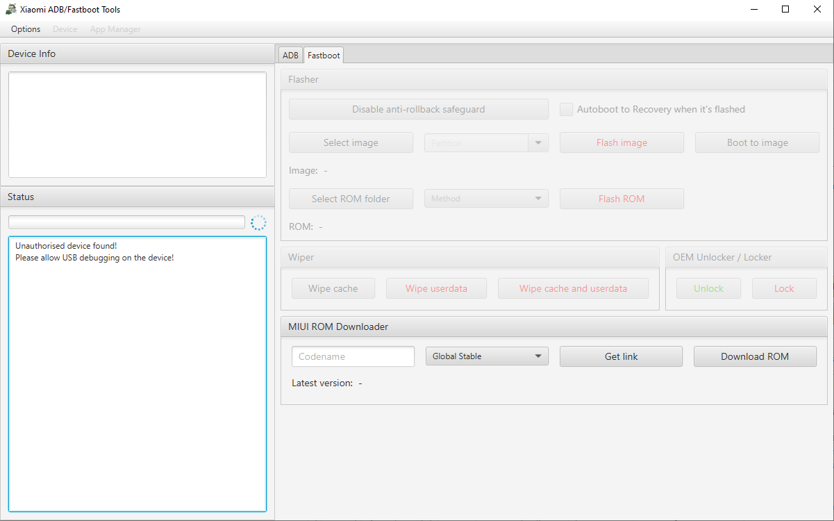

Vom Fastboot Tool:
Unauthorised device found!
Please allow USB debugging on the device!
Bin mir sicher, dass ich das mal aktiviert hatte. Komisch :(
hab mich vertan, vorgehen ist fürs mi flash tool sry
im fastboot tool kannste auch direkt die korrekte rom suchen und flashen im tab fastboot
mi 9 ist glaub cerpheus als device
hm, doof dann
haste minimal fastboot drauf?
da mal mit adb devices/fastboot devices geschaut ob es angezeigt/erkannt wird?
dann gingen noch fastboot erase data/fastboot erase cache evtl
oder eben
adb shell
wipe data
wipe cache
aber wird wohl nicht gehen hm
volume up/power bzw volume down/power gedrückt, geht irgendwas, recovery oder bootloader beim hochfahren?
