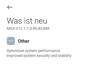

Ich glaube fast, das Hintergrund Karussell kam bei mir mit diesem Update (12.1.1.0).
Hatte das Update vor Tagen erhalten und hab gerade nochmals nachgeschaut, ist nun Android 11,
aber MiUi noch 12.
Evtl. mal Updates anstoßen.
"Xiaomi is seeding the stable Android 11-based MIUI 12 for Mi 9T in Europe
with a version number – MIUI 12.1.1.0 RFJEUXM.
The build weighs in at 2.4GB and comes with a stable MIUI based on Android 11.
It has bumped the Android security patch level to August 2021 to increase system security and stability.
Of course, the update has introduced the features baked inside the new OS – new chat bubbles, Quick settings, and more."
"Android 11-based MIUI 12 for Mi 9T released in Europe"

Hast du das Update erhalten auf Android 11 - "12.1.1.0"?
Screeenshot aus meinem Mi9T:
