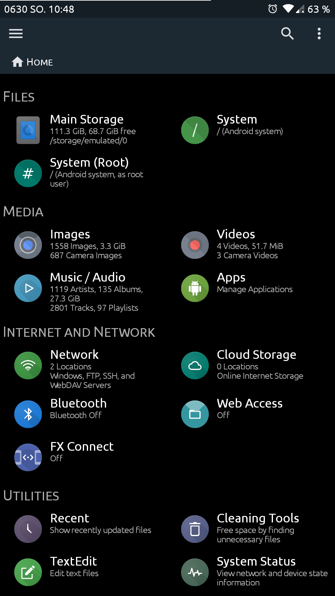

Ich stecke das Handy auch nur noch selten an den PC und ziehe Daten auch nur per WLAN.
Entweder einfach in den meisten Fällen per Netzwerk Freigabe im Windows oder mit Web Access.
Alles mit FX File Explorer.
