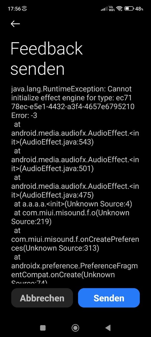

Moin!
Habe seit heute morgen ein Problem mit besagtem Telefon. Lief bisher einwandfrei, aber seit heute morgen spinnt der Ton. Bedeutet, keinerlei Sound Ausgabe mehr. Kein Klingelton, keine Musik, nichts. Zusätzlich Probleme beim abspielen von Telegram Videos, wo mit einmal steht: "App konnte dieses Video nicht abspielen." Auch bei Youtube hakt es plötzlich....
Radio App versucht, geht auch nicht. Steht immer: Stream konnte nicht abgespielt werden.
Habe dann ein paar Sachen probiert, z.B. auch Dolby Atmos über Schnellstart auszustellen....kommt aber immer ne Fehlermeldung mit Fehlerbericht senden. Bei der Zusammenfassung dessen stehen verschiedene Fehler drin....
siehe Bild.
Ich befürchte ja nen Hardware Defekt. Oder hat jemand noch ne Idee?
Besten Dank im voraus!

Hab auch schon das mit dem Kernel getestet, wo man die Lautsprecher testen kann. Kein Ton.

Danke erstmal.
AudioFX gibt es bei mir nicht, nur Effekte. Dort war aber nichts. MiSound ebenfalls nicht. Ohrhörer ist vorhanden, Daten gelöscht. Keine Besserung nach Neustart.

Das ist das mit dem "mehrmals auf den Kernel tippen"aus meinem ersten Beitrag, dann kommt man auch in das Menü. Kein Ton zu hören bei beiden Lautsprechern.

Moin!
Wollte zum Schluß nochmal ein kleines Update geben.
Hatte noch verschiedene Sachen probiert, nichts hatte geholfen.
Hab mir jetzt das XIAOMI Redmi Note 15 Pro 5G 12+512 für nen sehr guten Preis geholt.
Das Note 10 dann komplett zurück gesetzt. Sound aber immer noch nicht da. Vermutlich also Kabel, Platine oder was am Prozessor. Schade, aber so ist es leider. Reparatur lohnt sich da, aus meiner Sicht, auch nicht wirklich.
Also ab in die Verwertung.
Danke trotzdem an alle für die Hilfe!
