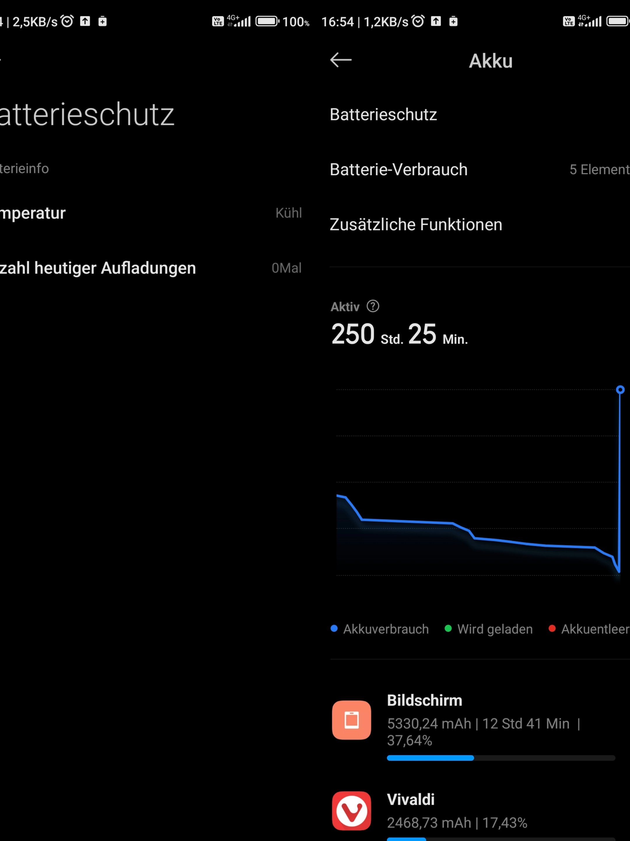

ich habe seit etwa 10 Tagen das Problem das ich den Verbrauch einzelner Apps im Menü Akku nicht mehr Aussagekräftig anzeigen lassen kann. Laut Anzeige läuft das Handy seit 250 Std. Und wurde nicht aufgeladen.
Ich habe heute den Akku leergesaugt in dem ich ein Video in Schleife bei voller Helligkeit abgespielt habe bis es sich abgeschaltet hat und es anschließend wieder voll aufgeladen.
Trotzdem steht da das der Akku heute nicht geladen wurde.
Außerdem kann ich keinen Zeitraum zum Akkuverbrauch definieren. Der erste "Knubbel" im Diagramm ist nicht mehr da mit dem ich den Zeitraum einschränken könnte.
Ansich könnte mir das egal sein, ich gucke da sonst auch kaum rein aber es ist ab und an schon schön wenn man gucken kann welche App sich was gönnt.
Hat jemand einen Tipp woran das liegen könnte?

Wenn man die Fläche unterhalb der Linie berührt, sollte der zweite "Knubbel" erscheinen.
Leider nicht.
Ich habe hier noch ein Redmi 11 und da geht das, so wie es bis vor ein paar Tagen auch mit dem Note 10 Pro ging.
Katzenflüsterer schrieb:
hast du MIUI 14.0.9.0?
Nein bin extra auf 13.0.15 geblieben weil's immer gut lief.

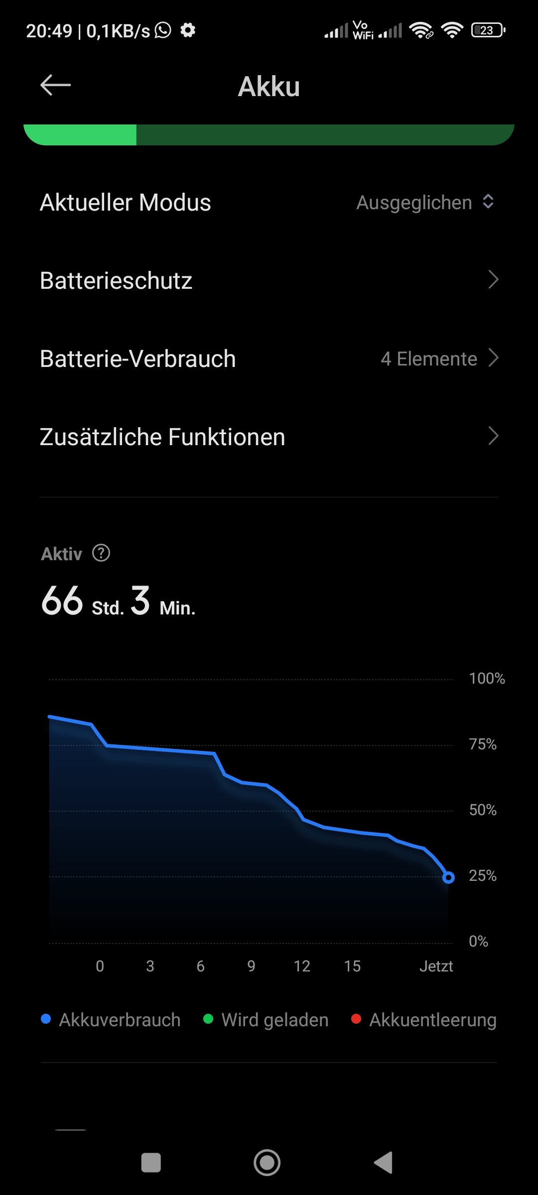

Hab auch ein Note 10 Pro, war mit 13.0.15 auch problemlos unterwegs. Bin ich mit 14.0.9.0 aber auch. Vielleicht ist es jetzt ein guter Zeitpunkt, das letzte 3,7GB große Update zu machen und bei der Gelegenheit die Akkuanzeige wieder in die gewohnte Funktion zu versetzen.
Edit:
Bei dem Stromverbrauchsdiagramm fällt mir auf, daß die Zeitskala 0,3,6,9 usw. fehlt. Da ist wohl der Kontakt zur Uhrzeit verloren gegangen, darum läuft das auch unendlich auf aktuell 250h.
