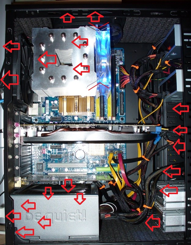

Hier sind 3 Bilder schau sie dir doch mal an also wie du selber siehst weist du was ich jetzt meine mit den Kabeln unten aber wie gesagt ich könnte sie ans Gehäuse klemmen dann könnte ich auch unten einen Lüfter anschließen und oben am dach wenn du das Bild siehst auf dem linken steckplatz bzw. den rechten aber ich glaube links ist besser.

Jo, probiers mal so. Und der zweite Lüfter oben über dem Gehäuse nach außen Lüfter.

also zuerst mal den Standard weg des Airflow - ist ja auch ein normales Gehäuse, bei Modds kann man das nicht so verallgemeinern wie beim dem Standard Layout. ( Hab ich ja auch)
Hitze steigt nach oben, wir sollten uns das zu Nutzen machen und genau diese Luft entweichen lassen.
Vorne und Seite Luft rein - schauen das die Lüfter nen Staubfilter davor haben,
Hinten und Oben Luft raus - so anschrauben, das die Halterung des Motors am Gehäuse anliegt,
die Pfeile zeigen ja ebenfalls die Rotationsrichtung und den Weg der Luft an.
Bei CPU Kühler ist der Lüfter richtig verbaut, schön die Luft durch die engen Alubleche drücken, gleich nach draußen optimal.
Die Klammer sitzt aber falsch, das wird oben dann zu eng - die Klammer muss über den Lüfter, Kühler gehen, nach innen/mitte zeigen - also damit die maximale Breite des Kühler nicht noch breiter wird
Ich häng einfach mal ein Bild in den Anhang.
