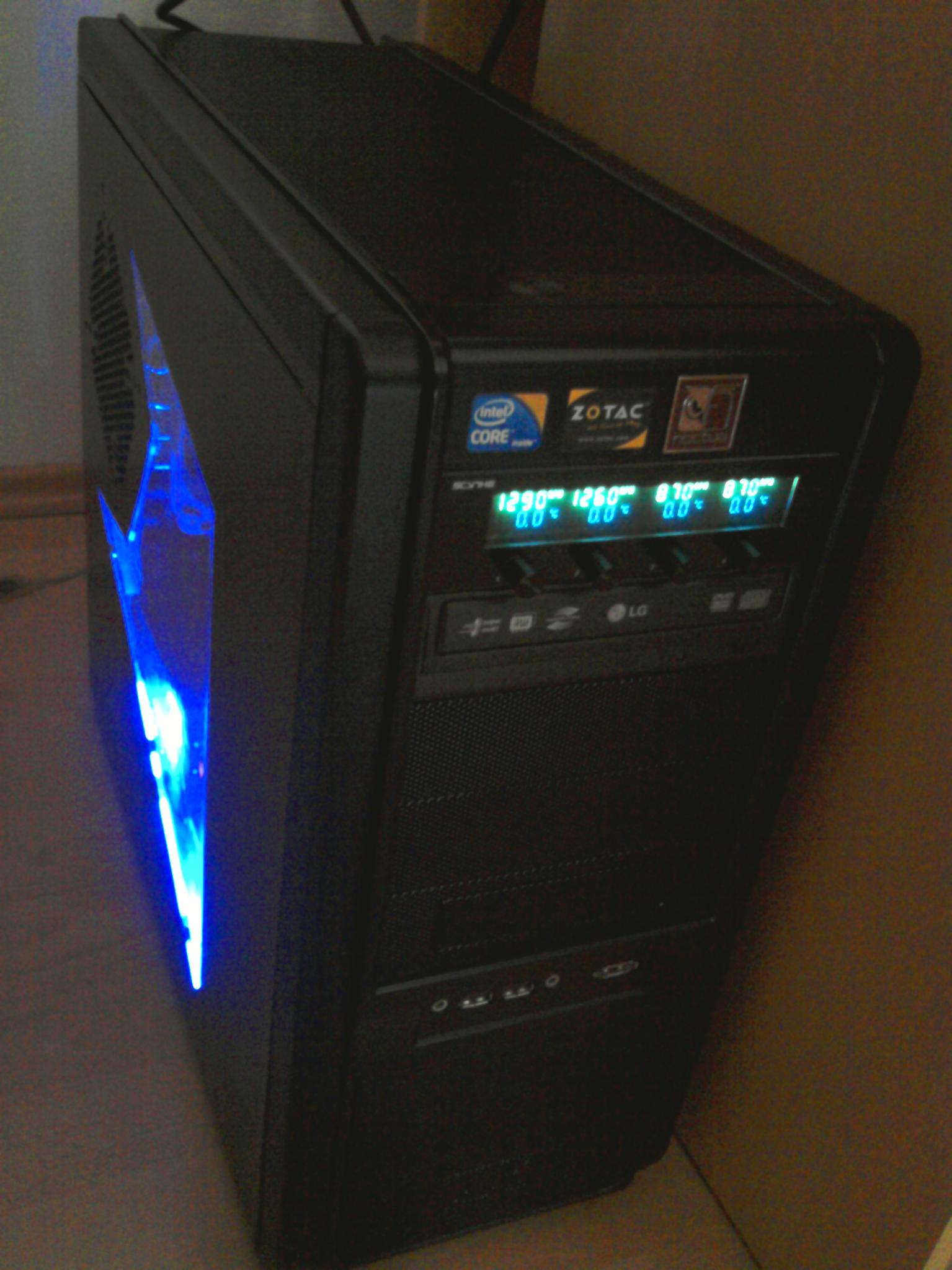

Hallihallo,
ich weiß nicht so recht wie ich das managen soll. Ich habe mir das Xigmatek Midgard gekauft, dabei ist so einer Regeler der Lüfter steuern kann. Wenn ich die Lüfter jetzt an den freien System Anschluss des Mainboard anschließe werden diese doch nur hochgeregelt wenn es wo zu warm wird? Ist es besser den Pc das steuern zu lassen oder an diesem Regeler? Kann es sein, dass man die Lüfter am Pc noch weiter runterregeln kann? Gehen überhaubt zwei Lüfter an eine Steuerung des MoBo?

Ich denke ich kaufe mir einen 5V Adapter und schließe beide dran, der Pc wird eigentlich nie warm selbst beiim Zocken 2-3 Stunden (Länger Zock ich nie, ist schon der höchstfall).
Wenn ich direkt nach dem Spiel gucke wie die Temps sind, liegt die Festplatte bei 37, die GPU bei 58 und die CPU vielleicht bei 45.
