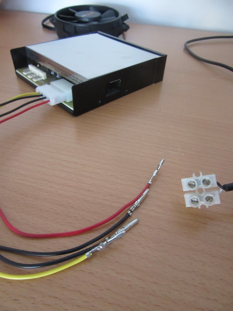

habe schon Stunden recherchiert/gelesen, aber keine Lösung gefunden. Ich möchte meinen Xilence 3,5 Fan Controller, an die 2 BeQuiet Lüfter angeschlossen sind, mit einem 12V Netzteil extern über die Steckdose betreiben.
Netzteil Output: 12V / 1,2A
Lüfter: 2x 92mm / 0.17A
Ich hatte vorher schon einen Lüfter problemlos über das Netzteil laufen - Kabel abisoliert, mit Nüsterklemme verbunden, läuft!
Nun möchte ich also zwischen die beiden Lüfter und die Stromversorgung den Fan Controller packen, allerdings bekomme ich nur die rote Beleuchtung am Xilence Controller zum leuchten, die Lüfter tun garnix. Das Xilence Teil und die Lüfter sind def. ok, am 12V Anschluss des PC Netzteils funktioniert es tadellos.
Ich kenne mich allerdings mit der Verkabelung nicht 100% aus, daher würde ich gerne wissen, wie ich ich die beiden Kabel aus dem Netzteil (schwarz/weiß) mit dem 4Pin Molex Stecker (gelb 12V /schwarz Masse / schwarz Masse / rot 5V) verbinden muss, der an die Lüftersteuerung geht.
- Verkabelung falsch? --> wie richtig?
- Das müsste doch über ein normales 12V Netzteil laufen oder?
- Sind 1.2A vllt. zu wenig, so dass es nur für die LED des Controllers reicht, aber nicht die Lüfter anspringen?
(Ich kann nämlich nirgends Angaben finden, was das Xilence Gerät benötigt, nur das max. Belastung 40W sind..)
- Netzteil defekt?
Vllt. mache ich auch iwo einfach nur einen Denkfehler, für Lösungsvorschläge wäre ich echt dankbar!!
Auf dem Bild der 4Pin Stecker vom Controller zum Kabel des Netzteils..
Viele Grüße

Und die Lüftersteuerung funktioniert auch ohne die 5V (rot) vom PC-Netzteil?
Was schwarz und weiß vom 12V-Netzteil sind, kann man nur raten. Aber meistens ist schwarz Masse.
1) das nennt sich Lüsterklemme
2) kauf Dir ein Multimeter das braucht man für solche Basteleien
3) Schwarz ist auch am Netzteil die Masse...
Die Lüftersteuerung bekommt per Molex vom PC Netzteil 2 Spannungen mit 5V und 12 V und kann auch 7v direkt daraus generieren... Du willst nur 12 V anschließen, wie soll das gehen?
Problem erkannt? Du benötigts ein Netzteil mit 2 Sekundärspannungen. 12v und 5v
Da nur die LEDs angehen, kann ich nur davon ausgehen (das heist raten) das die Lüftersteuerung auch den 5V Anschluss benötigt und nicht nur 12V (um evtl. 7V zu erzeugen (+5V und +12V ergeben eben +7V))...

Ah verstehe, vielen Dank schonmal für den Hinweis!
Wo bekommt man denn ein solches Netzteil, dass 12V/5V parallel ausgibt und dann in die Steckdose gestöpselt wird?
Habe z.B. so einen Kollegen gefunden mit Dual-Spannung und Molex-Stecker, könnte das damit hinhauen?
>> Netzteil HDD/DVD 5V/12V extern 4pin
"Hochwertiges und zuverlässiges externes Schaltnetzteil mit 4pin Molex Stromstecker für Einzelkomponenten HD /DVD"
Externes 5/12V Netzteil 220V Wechselstrom auf 5V / 12V Gleichstrom mit 5,25" Stecker ( Molexstecker ) für IDE / SATA Festplatten, CD/DVD Laufwerke usw. Dieses Netzteil liefert beide Spannungen die von 3.5 Zoll Festplatten benötigt werden. Mit diesem externen Netzteil können interne Festplatten oder auch CD / DVD Laufwerke und Brenner extern ( z.B. zu Testzwecken ) betrieben werden. Auch geeignet für 5,25 Zoll IDE Laufwerke

Da die Lüftersteuerung die 12V braucht, um davon geringere Spannungen für den Lüfter zu geben, kannst du die 12V natürlich nicht einfach weglassen.
Ich würde das auch einfach mit einem Regler machen. Aber wenn du dir überhaupt nicht vorstellen kannst, wie du den Regler einbauen sollst, würde ich das auch lieber sein lassen.
Nein Du kannst die 12v NICHT weglassen. Wenn die Lüftersteuerung beides braucht, dann ist das so. Mit dem LM kannst du manuell aus 12 v 5 v machen (und die 12v bleiben ja auch noch erhalten wenn man es richtig macht, aber wenn man null plan von Schaltungen hat dann laß es einfach. Warum willst du das teil den überhaupt extern betreiben und verursachst dadurch den ganzen Murks?
@Thuno - das Netzteil das du erwähnt hattest im Post #5, ist genau das was du brauchst (wenn du wenig Ahnung von Löten und Schaltplänen hast)... ;)
