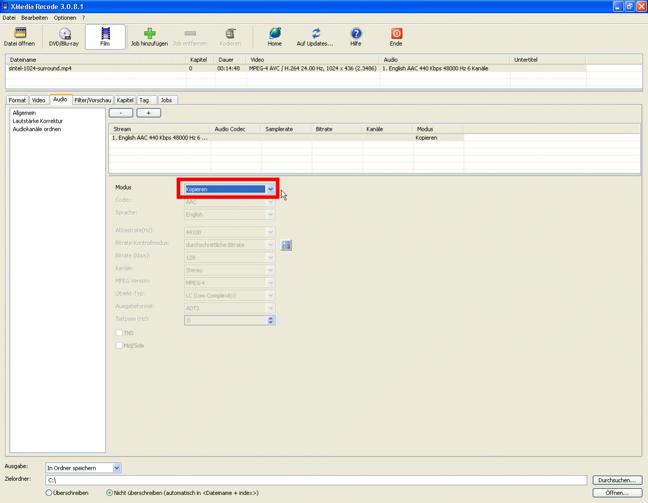

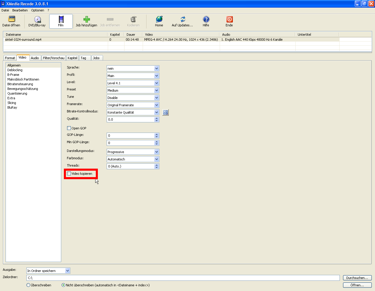

Das ist unter Video - Video Kopieren häckchen und bei Audio der Kopieren Modus.

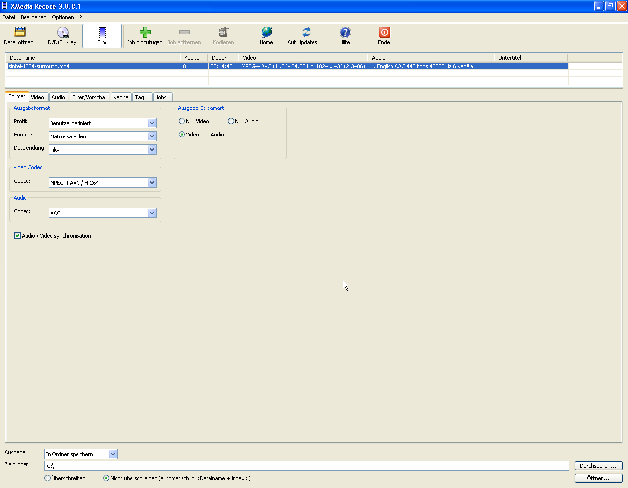

Sieht bei mir so aus. Was wurde für ein Video Importiert?

Alles klar. Es war nur ein Anzeigefehler in der Anwendung. Das Auswahlrechteck war verdeckt, obwohl die Bildlaufleiste unten war. Ich muste erst das Dateifenster verkleinern. Jetzt ist das Auswahlrechteck sichtbar.
