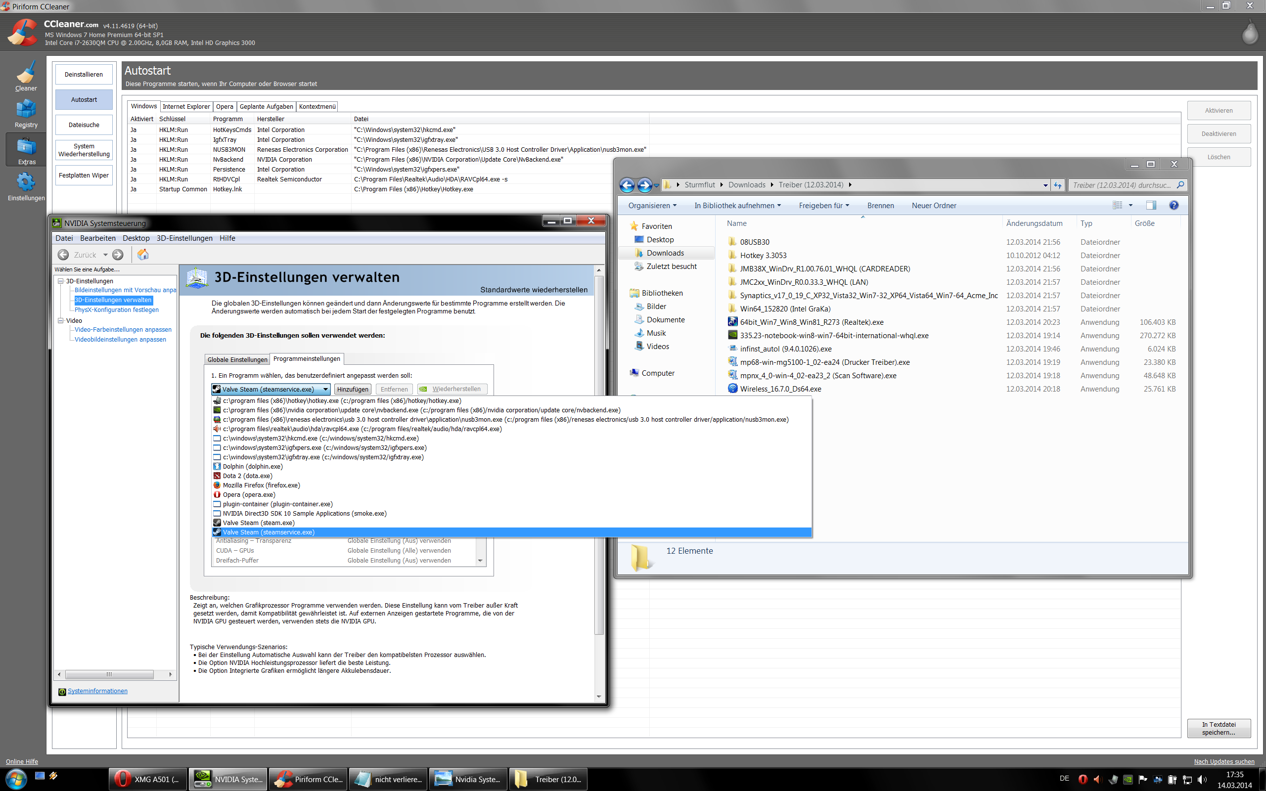

Hallo Schenker,
in die Systemsteuerung habe ich natürlich schon reingeschaut, das war auch mein erster Gedanke. Leider kann ich dort kein Programm finden, dass mit der Nvidia Grafikkarte startet (außer Dota 2, aber das läuft ja nicht wenn der PC startet...)
Ich habe jetzt manuell alle .exe aus dem Autostart zu der Grafikkartenauswahl hinzugefügt. Alle Programme waren auf Integrierte Grafiken eingestellt.
Jetzt weiß ich nicht mehr weiter...
Treibermäßig habe ich wenn möglich auf die neuesten Treiber der Hersteller zurückgegriffen:
- Nvidia, Intel, Realtek
- LAN und CARDREADER habe ich neuere Versionen im Netz gefunden
- Synaptics (wobei dieser momentan nicht funktioniert, keine Ahnung warum)
Beim letzten Mal hatte ich das auch so gemacht und es hat geklappt. Wobei ich meine mich dunkel daran erinnern zu können, dass ich Anfangs auch Probleme mit Optimus hatte.
Auf dem Screenshot sieht man meinen Autostart laut CCleaner, die Nvidia Systemsteuerung mit allen Programmen und meinen Treiber Ordner mit den installierten Treibern. Sonst ist nur noch Adobe Flash Player, Steam, Winamp und WinRAR drauf.
Ich habe übrigens einen neuen Bildschirm, der per VGA angeschlossen ist, weil er über HDMI nicht läuft (2560 x 1600)
Ich hoffe mal das es nicht daran liegt? o_O Macht aber iwie keinen Sinn...
Beste Grüße,
Sturmflut
