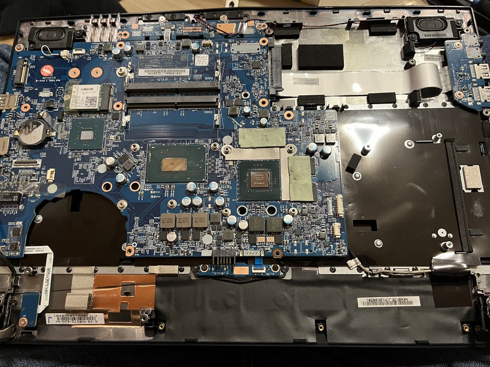

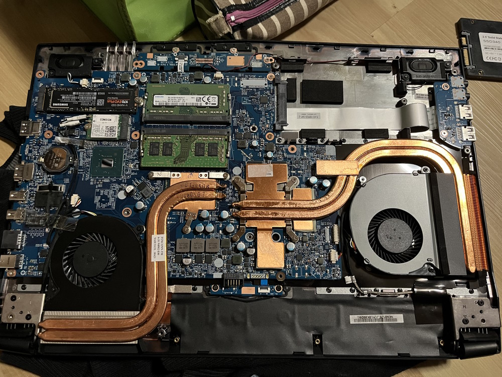

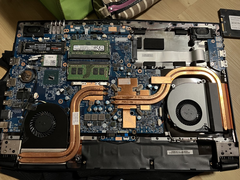

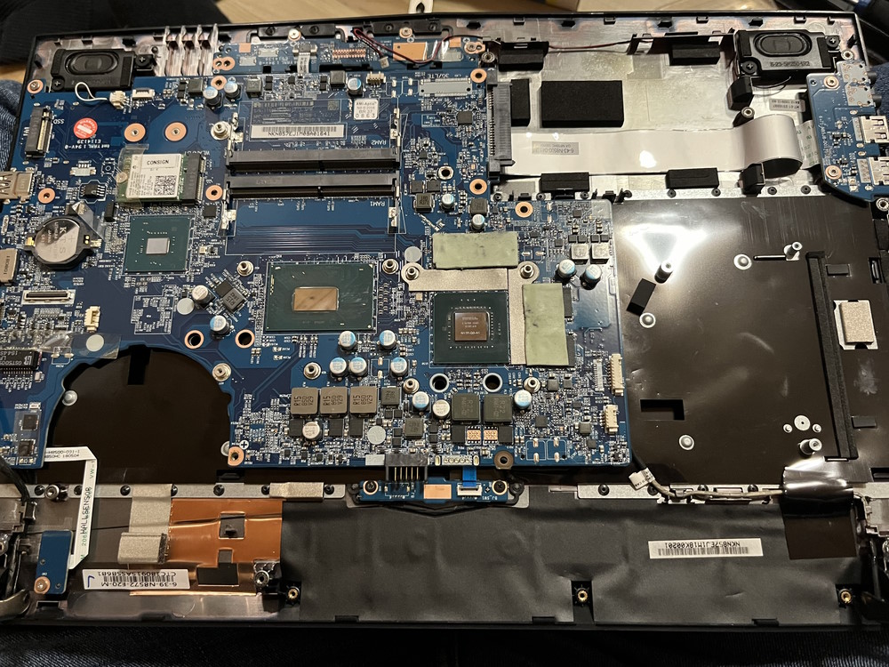

Wollte Euch die Entwicklung nicht vorenthalten... Nach etlichen Tests und Recherchen hatte ich das Teil schon aufgegeben. Es lief ja soweit, so lange im Gerätemanager die Nvidia-Karte deaktiviert war. Aber genervt war ich doch davon.
Ich hab immer mal nach Schlachtgeräten, baugleichen Clevo-Barebones N857EJ1 usw. geschaut. Durch Zufall bin ich dann tatsächlich über ein Mainboard-Angebot gestolpert: 6-71-N85J0-D02
Kurz überlegt und bestellt, alles auseinander gebaut, Mainboard raus, neues Mainboard rein. War ein echt großer Aufwand, bis alles gelöst, auseinandergenommen und anschließend wieder zusammengesetzt war. Aber siehe da, es funktioniert wieder ;) Jetzt habe ich ein kleines Frankenstein-Gerät, Gehäuse ist ein Schenker XMG A507-VE, beim Starten wird jedoch das Erazor-powered-by-Medion-Logo angezeigt - das Mainboard stammt nämlich aus dem baugleichen Medion Erazor P6605 :D
Immerhin weiß ich jetzt, dass das Teil wohl von Anfang an nen Schaden hatte, ich hatte vor dem eigentlichen Defekt schon immer Bildfehler beim Scrollen im Firefox, aber eben ausschließlich im Firefox. Mit dem neuen Mainboard sind keine Bildfehler mehr vorhanden. Jetzt hab ich halt nen Mainboard mit verlötetem Core i5-8300H und ner defekten GTX1050 rumfliegen und bin einiges an Erfahrungen reicher :lol:
