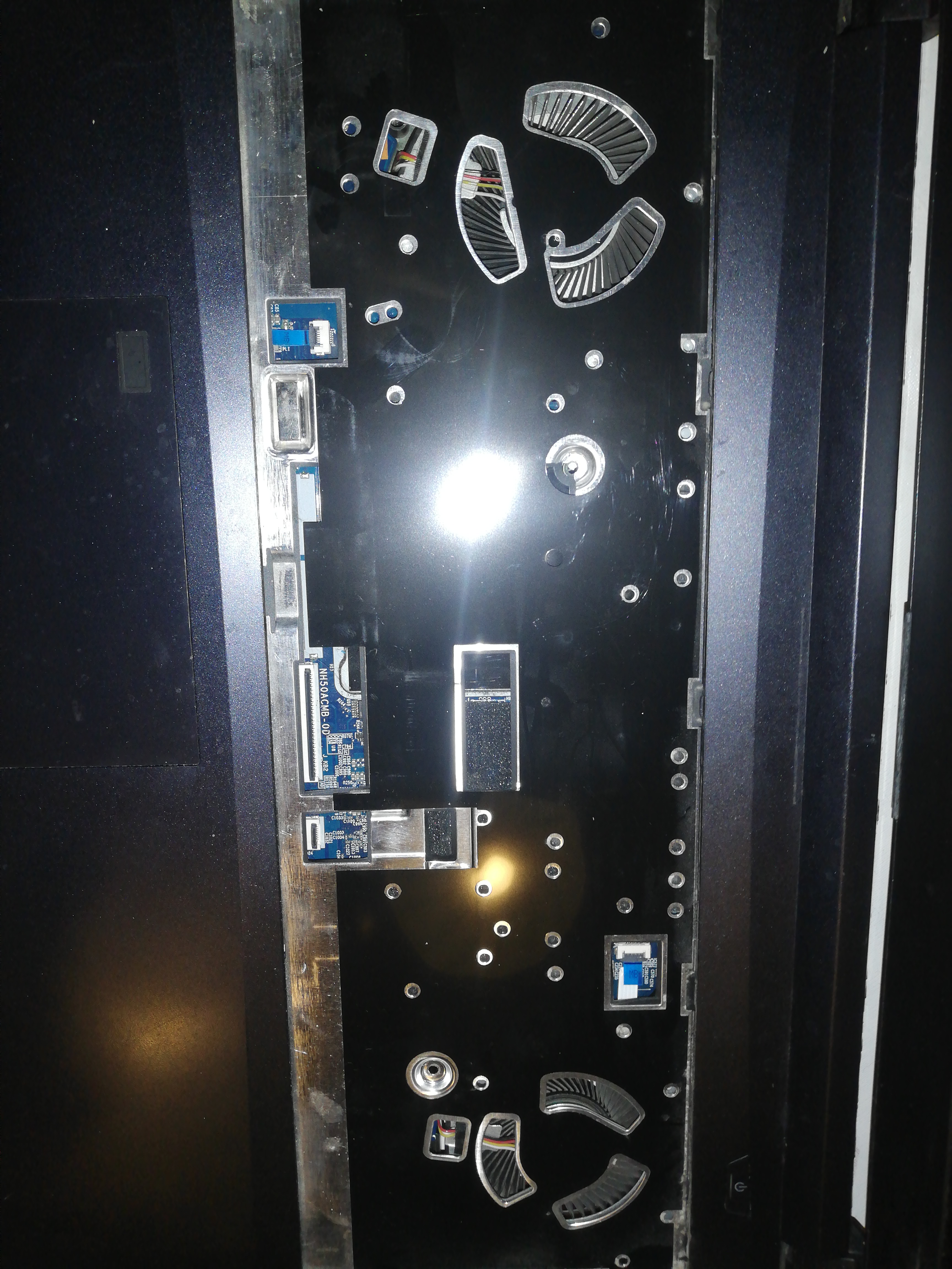

Danke erstmal. Hab die Tastatur nun draußen. Was ich darunter aber nicht entdecken kann sind irgendwelche Schrauben die ich rausdrehen könnte. (Siehe Photo).
Grüße
Alex
EDIT: Problem hat sich gelöst. Unter der Tastatur sind keine Schrauben, aber die Schrauben die die Tastatur festgehalten haben waren unter anderem verantwortlich dafür, dass das ganze Ding noch zusammen hielt.
Leider kann ich aber noch keinen abschließenden Erfolg vermelden da ich nun sehen konnte, dass mir der Händler die falsche Ersatzbuchse geschickt hat und ich jetzt waren muss, bis das Ersatzteil ankommt.
