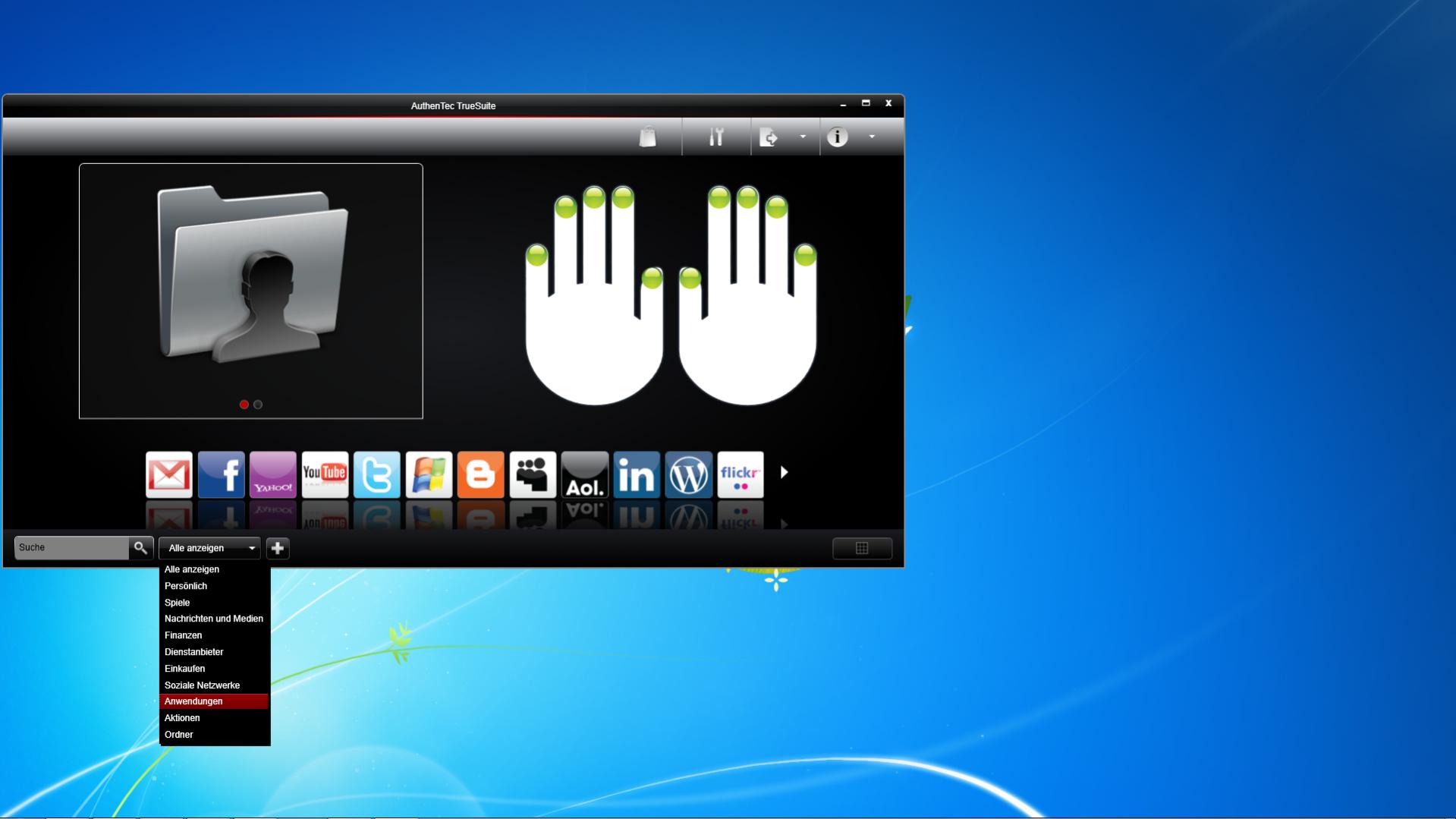

SmokySmiley schrieb:
Ein weiter Punkt ist die TrueSuite Software an sich, wie doof ist das eigentlich, dass ich keine Programme auf einen Fingerabdruck legen kann, sondern nur Webseiten. Hatte vorher immer "Desktop sperren" per "Rundll32.exe user32.dll,LockWorkStation" auf dem Finger, so dass Anmeldung bzw Sperren auf die Schnelle mit einem Finger ging.
Mir ist einfach unbegreiflich wie so man auf so eine Funktionalität verzichten kann.
Da muss ich widersprechen.
Auch wenn es relativ gut versteckt ist, ist beides möglich. (Habe es auch nicht sofort entdeckt.)
Programme:
Im Dropdown Menü (siehe Bild) "Anwendungen" auswählen und die gewünschte Anwendung auf einen Finger legen. Falls die Anwendung nicht in der Liste ist -> "+" drücken (während "Anwendungen" ausgewählt ist) und .exe auswählen.
Sperren:
Im Dropdown Menü "Aktionen" auswählen und "Sperren" auf den gewünschten Finger legen.
Das wars! :D
Hey danke!
Hab ich wieder was dazuelernt. Leicht draufzukommen ist es aber wirklich nicht, da es unter "Alle anzeigen" nicht klappt, und man erst Anwendungen auswählen muss. Wer hat sich den sowas ausgedacht? :rolleyes:
