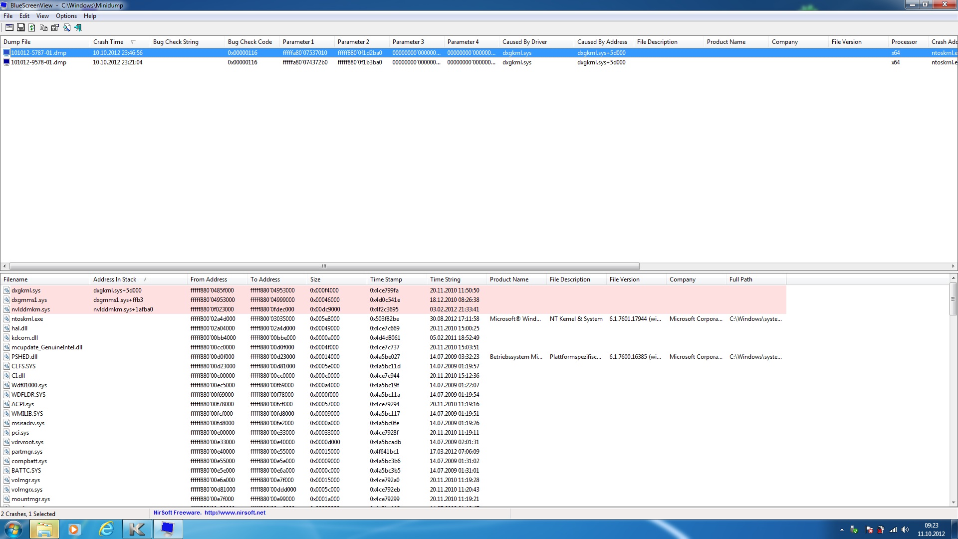

Guten Morgen,
ich habe nun wie vorgeschlagen erst SP1 installiert und im Anschluss die Treiber der CDs genutzt. Das Ergebnis war ein Bluescreen… Aber diesmal Wegnistens mit minidump.
