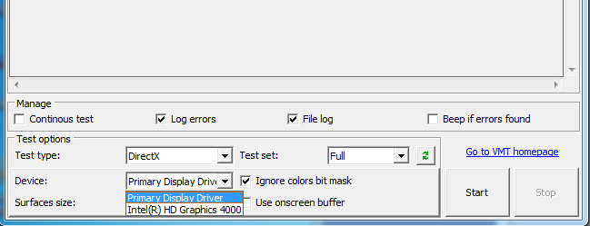

VMT scheint meine GeForce auf jeden Fall nicht zu erkennen. Ich kann mich entscheiden zwischen Primary Display Driver und Intel HD Graphics 4000. Beide Optionen starten das Programm auf der Intel GPU, nicht auf der NVIDIA :(

Ok. Prog-Entwicklung ist wohl noch vor Optimus.
Versuch mal in der "NVIDIA Systemsteuerung" das Programm "<Dein Pfad>\vmt.exe" deiner GraKa zuzuordnen.
Danach nochmal starten.
Naja zu dem Thema VMT stand ja bereits in dem Post davor :
Selbst wenn ich in den NVIDIA Settings der VMT.exe explizit die GPU zuweisen...
Also soweit leider keinerlei Erfolg.

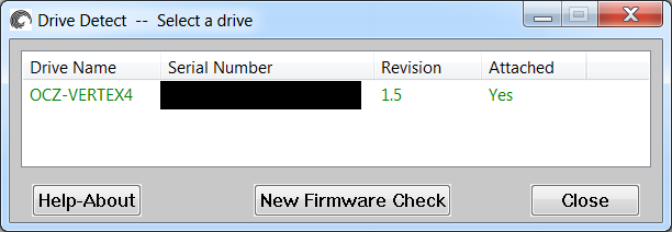

Firmware Festplatte -> Schau mal auf der Website von Seagate
http://www.seagate.com/de/de/support/internal-hard-drives/solid-state-hybrid/
Im Anhang noch ein Bild von dem Tool, welches ich damals benutzt hatte.
(Mehr Details weiß ich leider nicht mehr -> nur, war nicht allzu schwer zu "flashen" ;))
Meine Seagate Momentus XT (500 GB) hatte zum/vor Auslieferungsdatum bereits ein veraltete Firmware -> wurde von "mysn" nicht bemerkt/aktuallisiert!

@Helibob Thx für den Tipp. Das Seagate Analyse Tool sagt allerdings: "No Newer Firmware Available" und "A field update is not available for this serial number"
