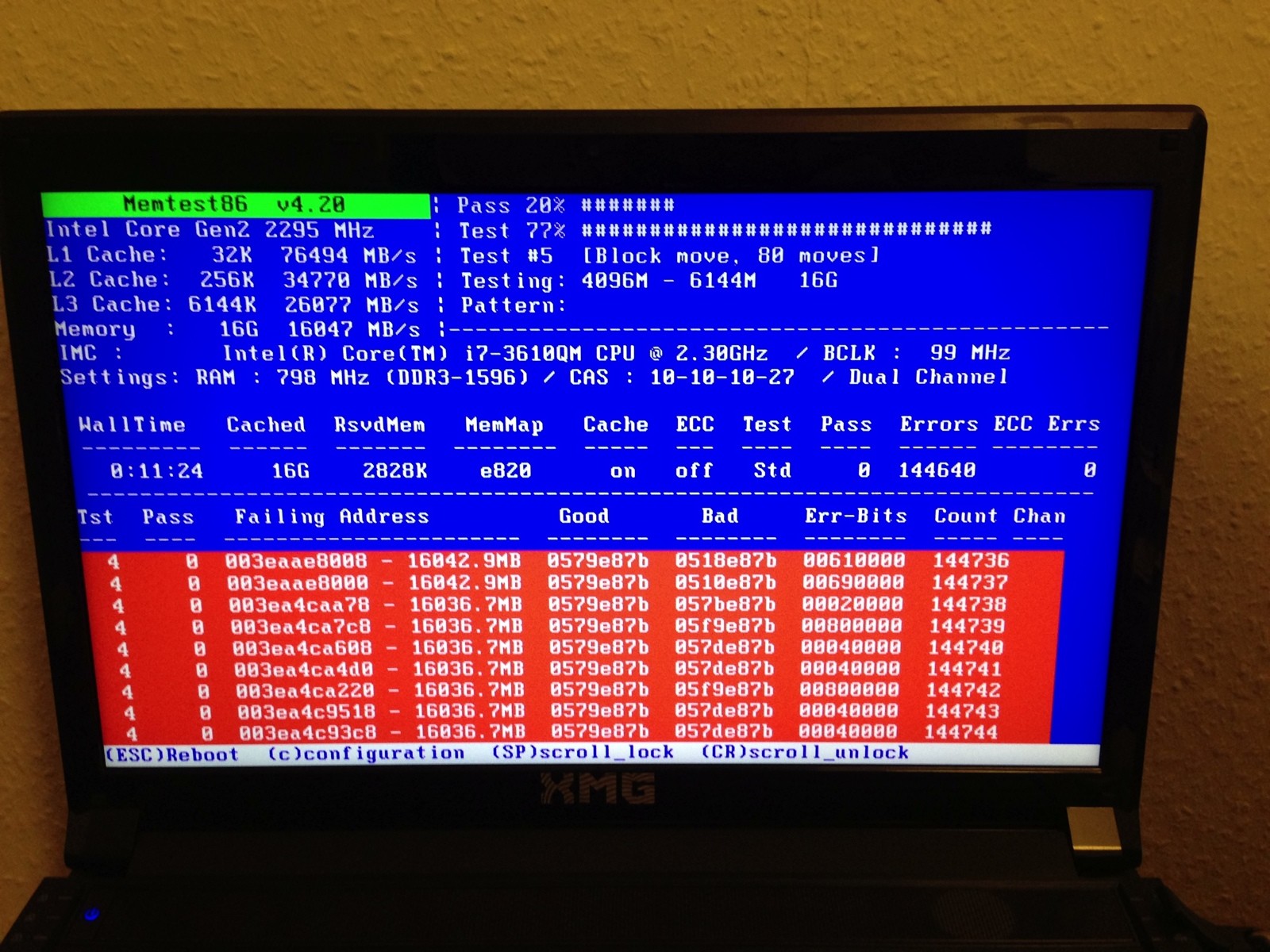

ich grabe diesen Thread wieder aus der Versenkung, da das RAM wieder kaputt ist. Also diese Notebookserie hat es echt in sich. Nun hatte ich ein paar Monate ruhe und jetzt schon wieder.
Nach 10 Minuten schon diese Menge an Errors zu sehen ist wirklich ein mehr als deutliches Defekt. Ich werde jetzt wieder den Support per E-Mail kontaktieren.

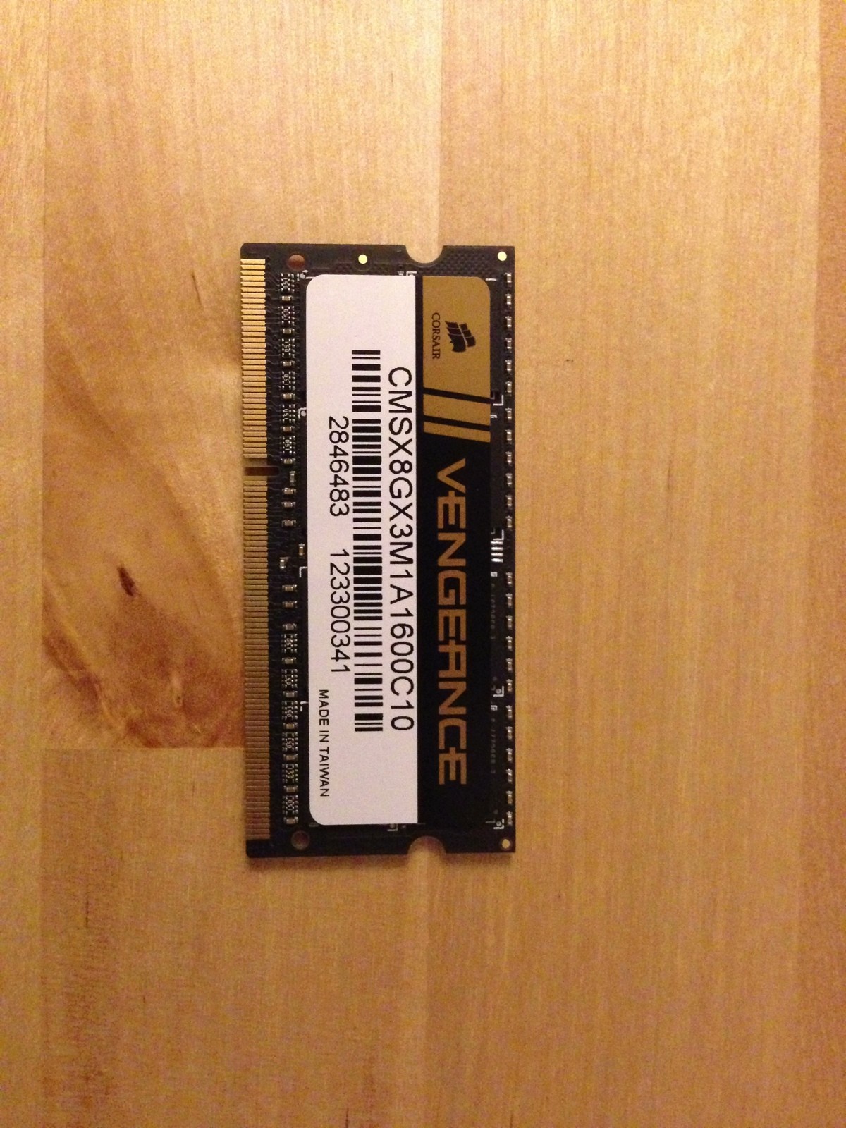

Nachtrag (13.01.2013 19:11):
Die RAM Module wurden von mir einzeln untersucht und hierbei war nur ein RAM Modul im Memtest fehlerhaft. Das ist der Übeltäter:
Dachte immer Corsair sei ne gute Firma, aber auch die machen Fehler und Schenker kann da nix dafür, ich glaube die schicken die Speicherriegel an Hersteller zurück und bekommen auch Ersatz.
