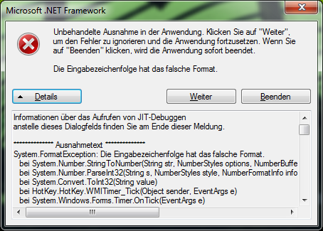

Leider funktioniert der HotKey Treiber immer noch nicht.
Jedesmal wenn ich mich im Windows Anmelde, erscheint diese Meldung: fehlermeldung.png
Habe es bereits mehrmals installiert und deinstalliert.
Wenn ich bei der Fehlermeldung auf "Weiter" klicke, funktioniert der Abruf über die Tastenkombination weiterhin nicht.
Bei den anderen Versionen, die ich getestet habe, ist diese Fehlermeldung nicht erschienen.

@lenni94: hat die Windows-Neuinstallation bei dir geholfen? Wenn nicht, dann liegt evtl. eine vermurkste .NET-Framework-Installation vor.
