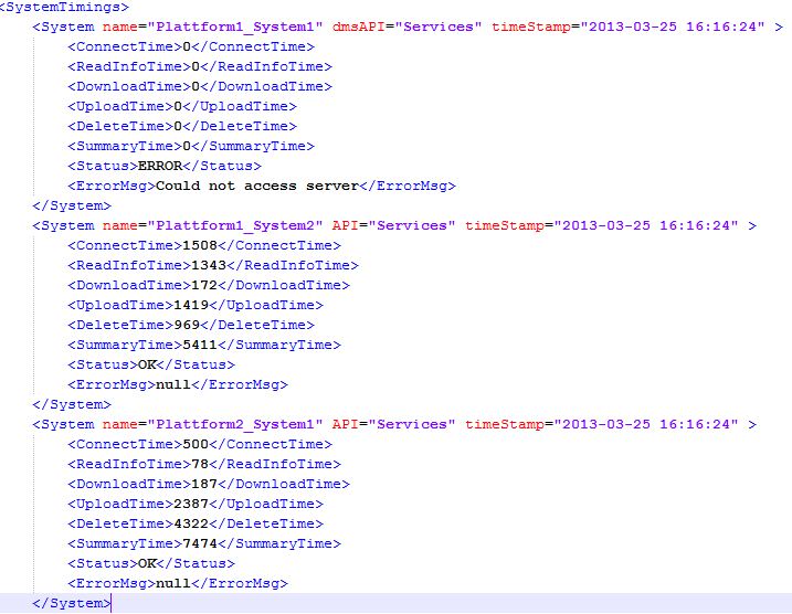

Ich lese das XML File mithile von Jquery.ajax ein und kann ja damit arbeiten.
Mein "Problem" ist, wie ich die Daten genau auswerten soll.
Das XML beinhaltet verschiedene Messwerte (von versch. Funktionen) von verschiedenen Plattformen und deren Server.
Ich möchte diese nun grafisch darstellen, je nach Wert der im XML steht. Also eine Art "Regeln" definieren, welche Zeit welche Farbe erhält.
Beispiel: Plattform 1, Ʃ , 3000, 5000, C, 500, 1500, S , 2000, 4000, R , 400, 1200, W , 1000, 2000, D, 1000, 2000

Puh also wenn sich keiner meldet dann poste ich mal. Bin zwar kein JS Experte aber kann ja mal erzählen wies ich von der Logik angegangen wäre:
1. hätte ich in der XML-Datei noch unterschieden zwischen Server und Plattform. so wie ich das sehe hast du beides in einem String unter System name zusammengefasst
2. Ist die frage ob die Anzahl der Plattformen fix ist oder nicht. Falls nicht würde ich in einer schleife durch die XML-Werte gehen (werden wahrscheinlich wie ein Array behandelt oder?) und eben die Plattformen zählen und daraus den html Code für die Tabelle generieren. ich geh mal davon aus dass die Spalten (D, X usw.) fix sind und nicht in der anzahl schwanken.
3. kleine funktion schreiben die je nach übergebener Spaltenwert und Spaltenart (zb "D" oder "X")einen oder mehrere Schwellenwerte prüft und den entsprechenden Farbcode zurückgibt
4. dann eine neue schleife, die die werte der server ausließt und in eine tabelle packt bzw. die tabelle der Plattformen um mehrere zellen ergänzt. hier kannst du dann auch gleich die zellenfarbe festlegen, in dem du die funktion aus punkt 3 mit dem Wert und Typ aufrufst und den entprechenden farbwert in ein stylesheet packst.

Du könntest dir auch ein XSL-File für die Transformation in die Tabelle schreiben, die Transformation kann dann wahlweise auf dem Server oder wie bisher auf dem Client in JS stattfinden. Die Regeln kannst du da prima abbilden und musst nicht eine Zeile JS schreiben. Damit das möglichst einfach geht, solltest du das XML-Format noch etwas besser strukturieren (wie schumischumi schrieb Plattform und System nicht zusammenfassen, oder besser noch, die Plattform als "Container" für die Systeme verwenden, ist aus logischer Sicht ja auch so).
Sollte dich das interessieren, kann ich mal ein kurzes Beispiel bauen. Aber wenn du jetzt bereits etwas funktionierendes hast, dann belasse es so.
