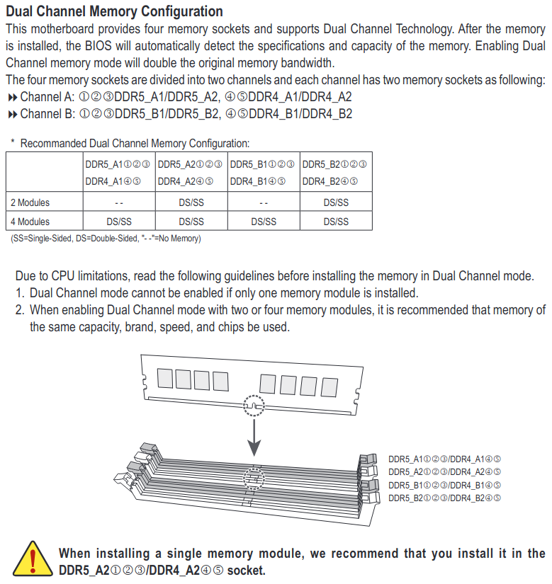

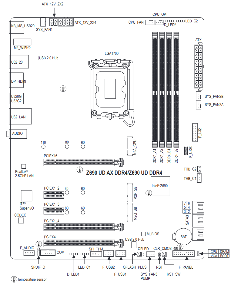

RAM steckt in A2 und B2?
Wenn du das xmp profil aktivierst, dann auch im BIOS die ram Spannung kontrollieren. Diese sollte bei 1,35v sein, wenn nicht manuell auf diesen Wert stellen manchmal stellt sich die Spannung nach Aktivierung von xmp, nicht auf den Wert ein
Seppinobis schrieb:
Das passt so oder?
So steht es in der Anleitung.
An sich würde ich die Riegel jetzt mal einzeln testen und schauen, ob einer von den Beiden auffällig ist. Dazu A2 benutzen, wie im Handbuch vorgesehen.
