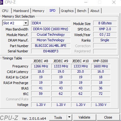

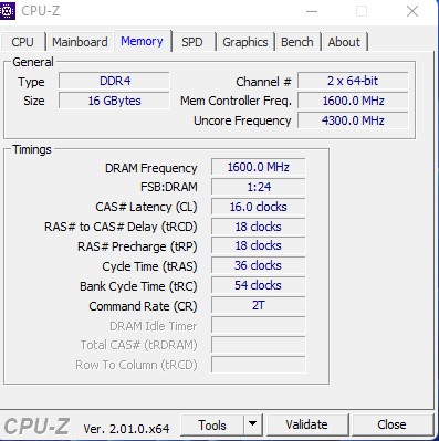

Zeig mal von CPU-Z die Reiter Memory und SPD.

@flowfy
Drewkev schrieb:
In welchen Slots steckt der Arbeitsspeicher?
Stecken in Slot 2 und 4. Ist mit XMP aktiviert momentan.

Mit aktiviertem XMP läuft der PC ansich stabil, allerdings tritt immer beim Start der Fehler auf das nachdem betätigen des Anschalters der Pc kurz anläuft nach 1-2s ausgeht und dann nach 4-5s normal startet.
Deaktiviere ich XMP oder stelle es auf Auto hat er die 3200mhz nicht mehr allerdings tritt dann der Fehler nicht auf und er startet normal.
Screen 2 sagt per SPD tRC 72 aber steht jetzt auf 54 also scheint der 1.Boot Versuch mit 72 nicht zu klappen,
dann stellt das Board auf 54 und es klappt oder im 1.Versuch wird ein noch niedriger (falscher) Wert probiert.
Du könntest tRC manuell auf 54 (oder 72) stellen und dann fällt der 1.fehlerhafte Bootversuch vielleicht weg.
