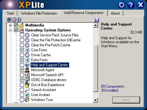

Windows XP braucht für sein Setup 1078MB. Wenn du beim Setup die Partitionsgröße einhälst (kleinstmöglich), wird dein XP nach beendeter Installation ca. 680MB groß sein. Danach kann man die Partition wieder auf die gewünschte Größe (z.B. mit Partition Magic) erweitern. Zusätzlich gibt es so tolle Programme, wie XPlite, die erstens die Windows File Protection ausschalten und dadurch zusätzlich noch mehr Programme von Windows deinstallieren können (Internet Explorer, Hilfe und Support, usw...)
Wenn man das richtig macht und alle Programme runterschmeisst, die man sowieso nicht braucht, kann man sein frisch installiertes Windows XP auf <350MB bringen! Ich habs probiert, läuft einwandfrei und schnell - und dabei nur knappe 425MB groß!
