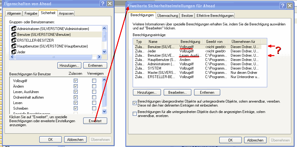

Ich habe Probleme mit meinem Brennprogramm von Nero.
Wenn ich als „normaler“ Nutzer (mit eingeschränkten Rechten) brennen möchte, erkennt Nero als Recorder nur „Image Recorder“, nicht aber den DVD/CD Brenner.
Wenn ich Nero mit Rechtsklick und Ausführen als Administrator ausführe, klappt alles.
Ich habe versucht die Benutzerrechte zu verändern, leider ohne Erfolg.
Wahrscheinlich habe ich was falsch gemacht.
Ich bin folgendermaßen vorgegangen:
  1. als Nutzer mit Admin-Rechten angemeldet
  2. Häkchen bei „Einfache Dateifreigabe verwenden“ entfernt
  3. für den Programmordner unter C:\Programme\Ahead , Eigenschaften , Reiter „Sicherheit“ für Benutzer und Hauptbenutzer Häkchen bei „Vollzugriff“ gesetzt. (Siehe screenshot)
Leider hatte das nicht den gewünschten Erfolg.
Was habe ich falsch gemacht?
Auffallend ist, dass es in den "erweiterten Sicherheitseinstellungen" zwei Benutzergruppen gibt. Einmal mit Vollzugriff, einmal mit eingeschränktem Zugriff. Wie kommt das?
Kann mir vielleicht jemand einen Tipp geben?
@keanos:
wie gut, wenn man Freunde hat! Danke für den Hinweis. Der Suchbegriff war entscheidend!
Jetzt läuft's!
