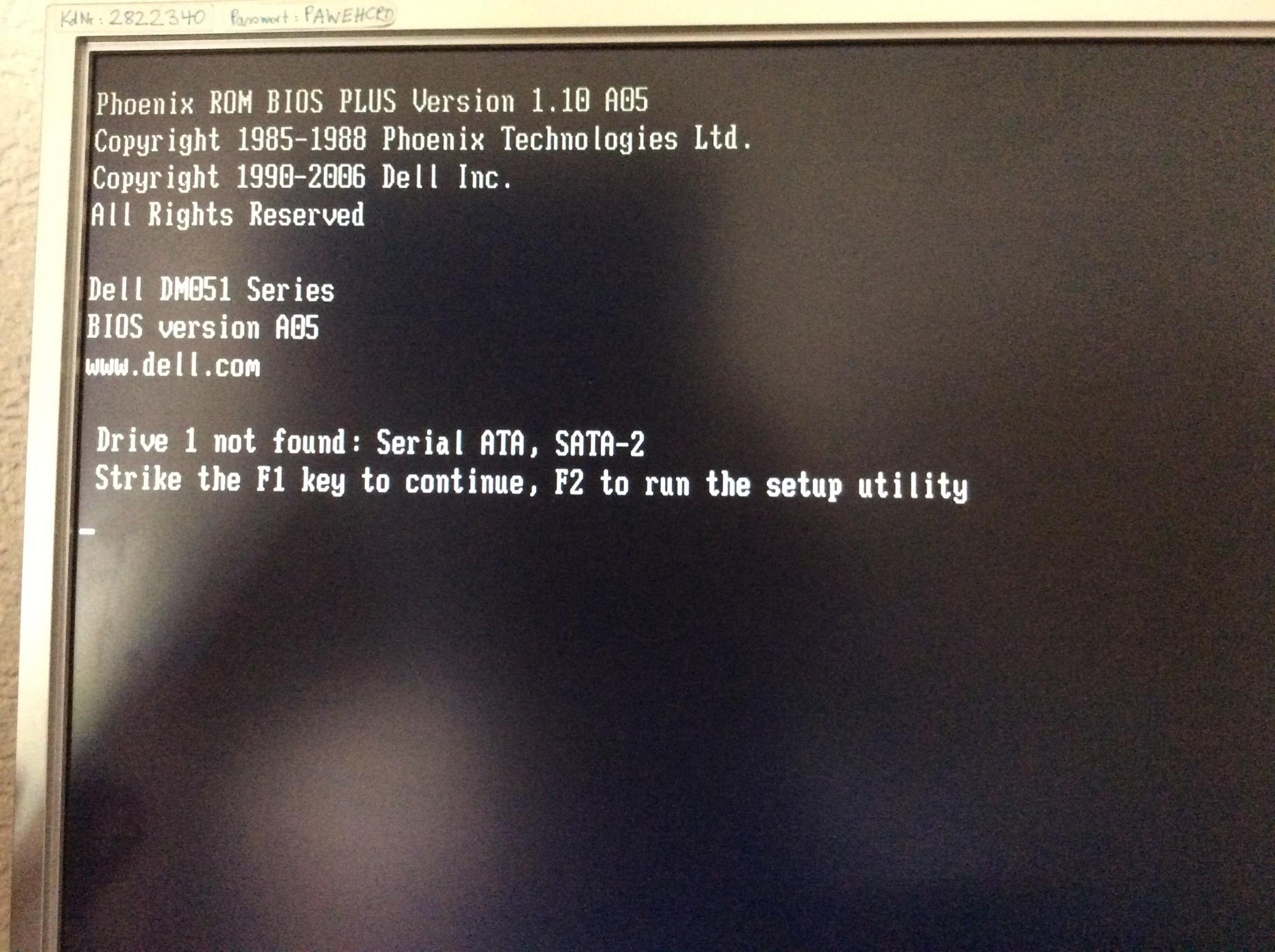

So, wenn ich jetzt den alten xp Rechner starte wird der Bildschirm schwarz und es heißt
Drive 1 Not found, Serial ATA, SATA 2,
Mit F1 kann ich weitermachen ( bringt aber nix, da sich Tastatur und Maus nicht bedienen lässt ) und mit F2 komm ich ins bios.

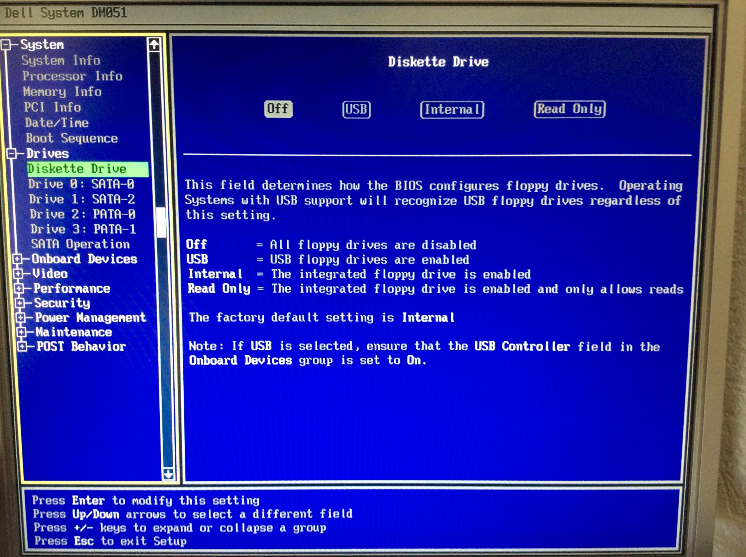

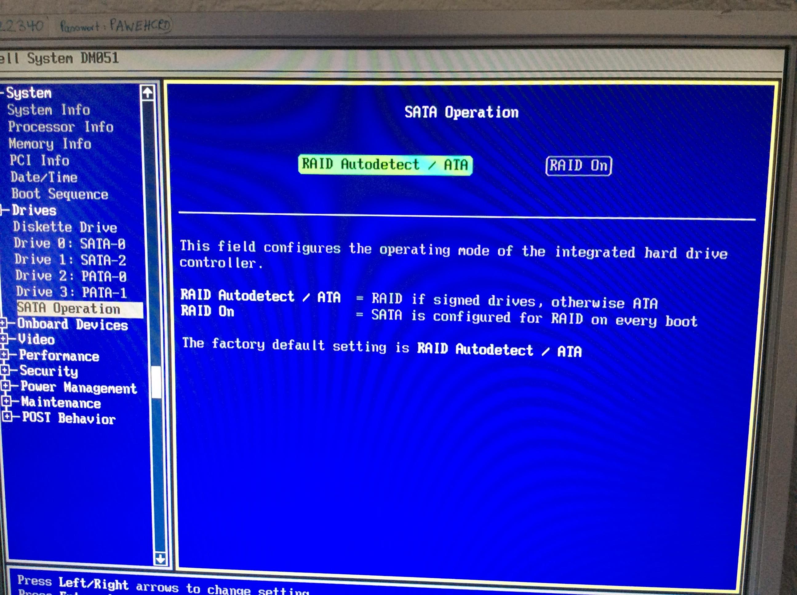

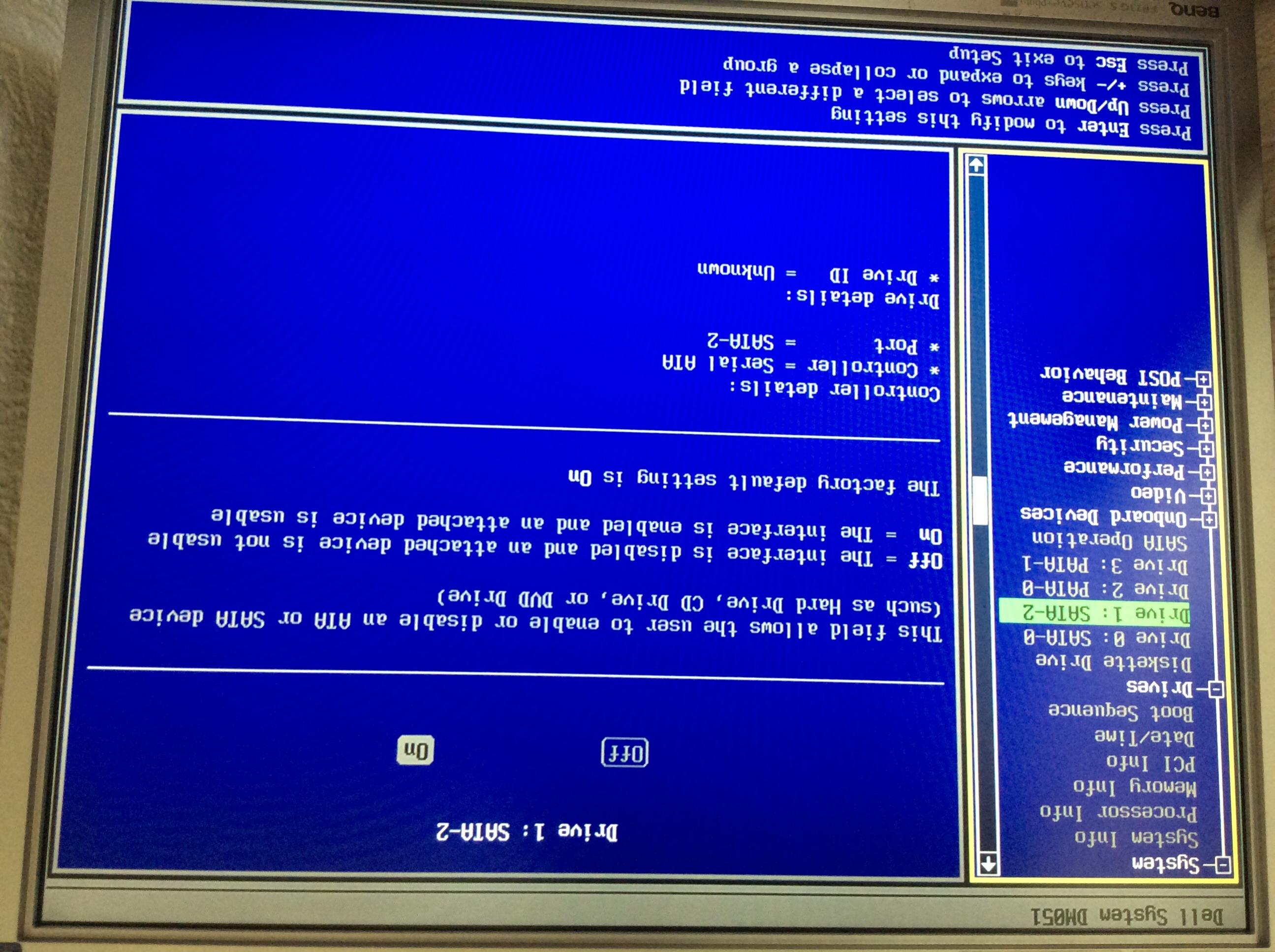

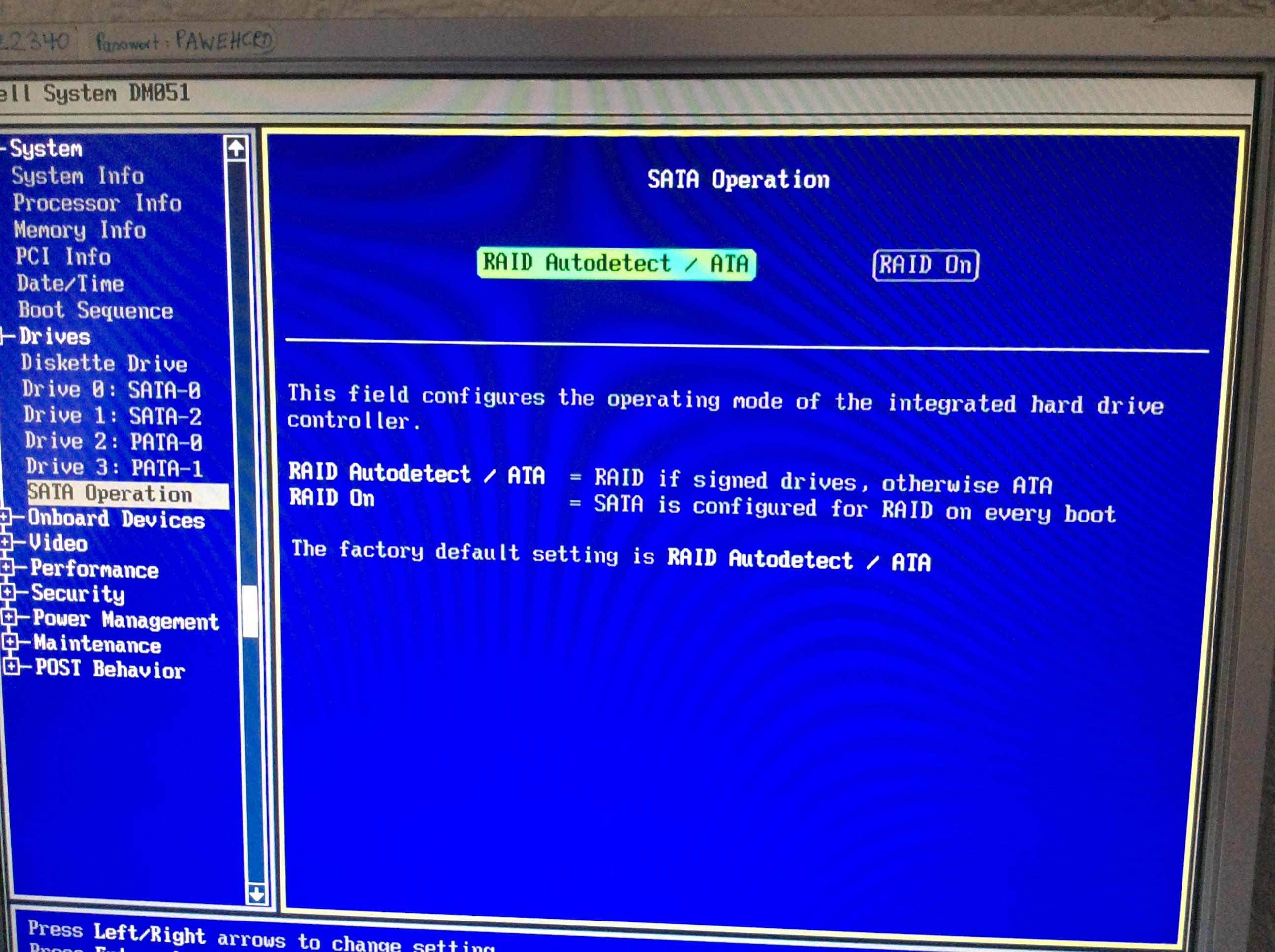

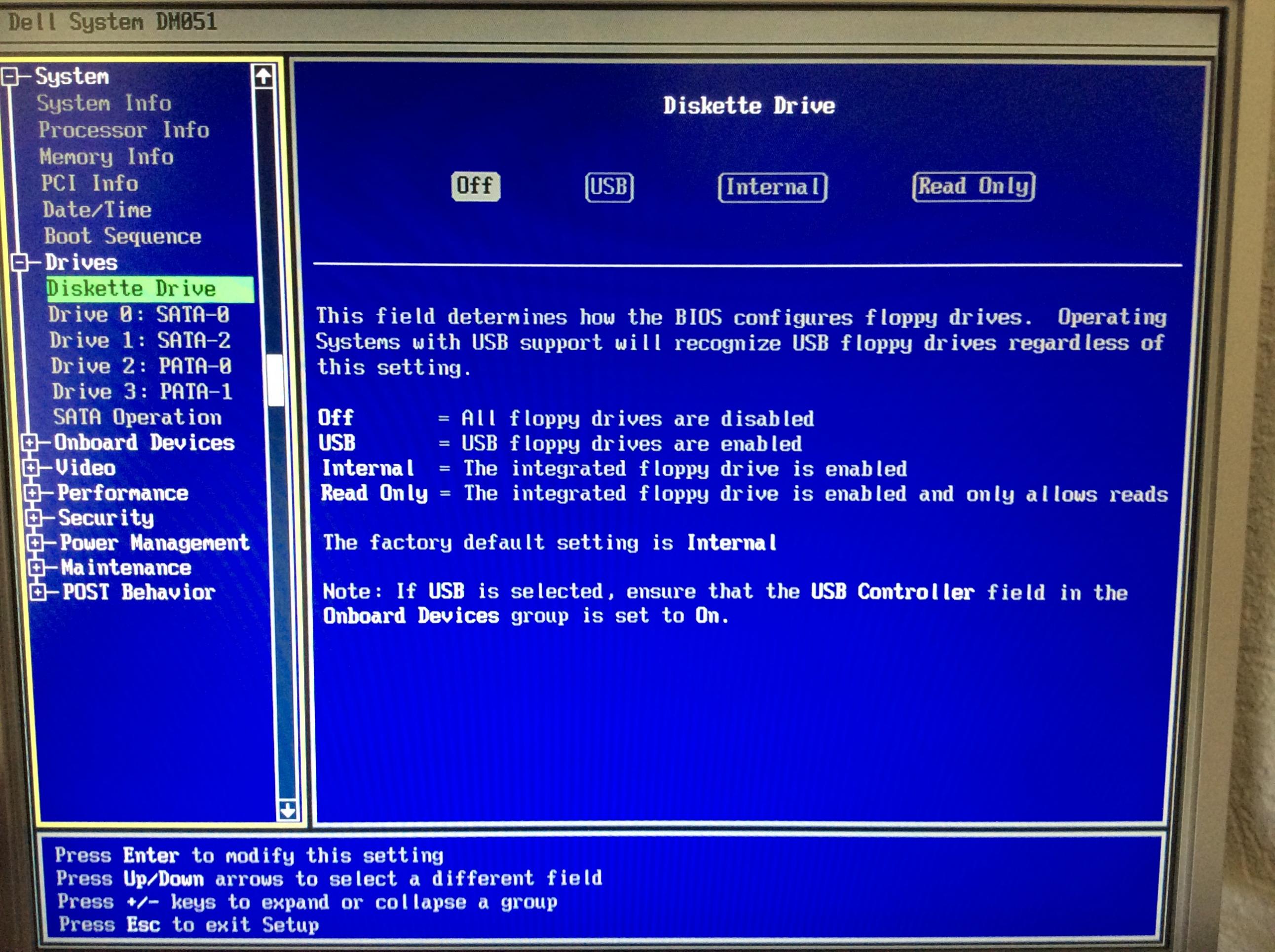

Helfen Screenshots?
IDE -> breiter 40poliger Anschluss
Screenshots helfen immer
Ok dann mal Bilder.
Oh, das letzte hat er mir leider verkehrt herum hochgeladen....

bei Screenshot 2 steht SATA Operation - was ist dort eingestellt?
PATA ist der IDE Controller Anschuss, dort müsste dann auch das IDE DVD-ROM angeschlossen sein.
Ja, bei PATA steht der Brenner drin.
Und zwar beide Laufwerke, jeweils bei PATA 1 und 2
möglicherweise hat sich nur ein Kabel gelockert?
