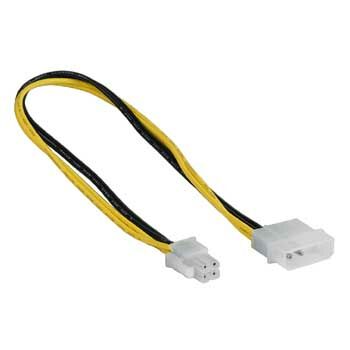

Das Netzteil macht nicht den Eindruck, als ob es einen 4-Pin-12V-Stecker mitbringt. Das wird problematisch, da das DFI einen solchen verlangt...ich garantiere für exakt nichts...
Der Sockel A/ nForce2 erreicht sein absolutes Maximum bei ca. 220-240MHz.
Das müsste ich mal überprüfen, obs keinen hat. Aber Zweifel hab ich da jetzt auch. Dafür gibts aber lustige Adapter. Ob das DFI jedoch unbedingt die extra Power für nen XP-M braucht bezweifle ich und ich hoffe mal, dass es nicht prinzipiell den Dienst verweigern wird.
Ich würd mir zur Not aber einen basteln - nehm ich einfach den Stecker von nem alten NT. Haben bei uns im Institut einige Leichen rumliegen ;) Kann man aber auch kaufen. Bei computeruniverse zum Beispiel. Jedenfalls zieh ich mein Ding mit dem aalen Fortron durch! :cool_alt:

Ein Sockel A-Board dürfte den P4-Stecker nicht zwingend benötigen, ich brauche ihn jedenfalls nicht, auch nicht bei grob errechneten 130W CPU-Verlustleistung. Eigentlich wird er nur zur Spannungsstabilisierung verwendet und hängt bei vielen Netzteilen eh an derselben Schiene wie die 12V-Leitungen des ATX-Steckers.

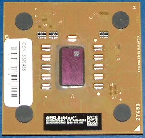

Du hattest nach Otternases alter CPU gefragt... Die befindet sich schon länger in meinem Besitz, das hier müsste sie sein. Ich hoffe, du kannst die Daten entziffern ;)

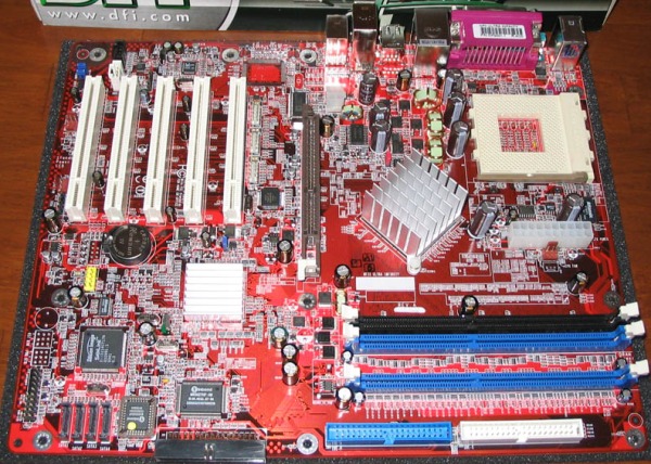

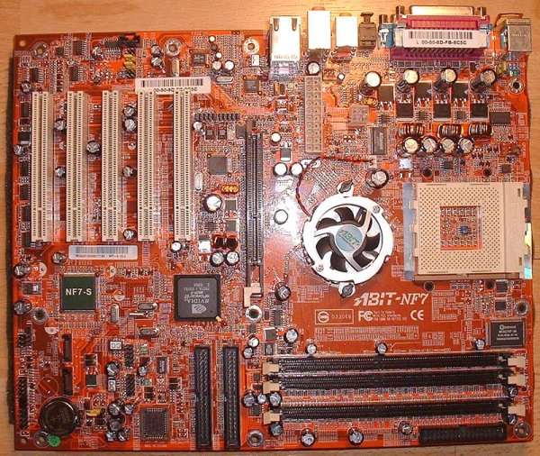

Für mich würde das DFI nicht in frage kommen, denn:
1. ist es hässlich
2. ist es viel zu teuer
Wie ich schon in dem anderen Thread sagte, du musst halt nur wissen ob du diese Nachteile für das bisschen Mehrleistung durch den FSB in Kauf nehmen willst. Und: beim NF7 ist mit Sicherheit nicht schon bei FSB333 Schluss. Wenn die neuen mit Mod-BIOS' über 250 MHz schaffen, wirst du mit dem Teil denke ich über die 200 MHz kommen, sofern da auch z.B. das Merlin BIOS mit Command Rate 2 läuft.
Ja, das NF7-S macht eingentlich mehr Sinn. Darüber hinaus ist es einfach gut zu wissen, dass bei 333MHz nicht gleich Feierabend sein muss. Ich kann es für 69 € kaufen. Das DFI wäre mit 83,50 € gut 20 % teurer gewesen - die Prozentzahl macht den Unterschied subjektiv sogar größer, finde ich.
Außerdem hab ich noch OVP nen alten ZM-NB32J am Start. Von daher hätte ABIT in meinen Augen einen Layout Fehler weniger.
Hässlicher finde ich das DFI nicht unbedingt. Gewinnen aber eigentlich beide keinen Blumentopf. Aber darauf käme es bei dem oldschool grauen Midi Tower, der sie bei mir erwartet auch nicht an ;)
Das Layout des DFI gefällt mir ein weing besser. Sind aber bloß der NB Lüfter und die waagerecht liegenden IDE Ports beim ABIT. Das hat DFI im Vergleich besser hinbekommen.

12V-Adapter: kannst du natürlich versuchen. Netzteile, die den nativ mitbringen, verfügen allerdings über eine dedizierte 12V-Leitung für diesen mit bis zu 15A. Wieviel das Board dann über die 12V zieht, hängt auch von der Schaltung an sich ab. P4s zB booten teilweise gar nicht, da die Boards sich hauptsächlich aus dieser 12V bedienen.
Da nützt es dann wenig, wenn der XP-M auch über 3,3 und 5V versorgt werden könnte...probieren...
