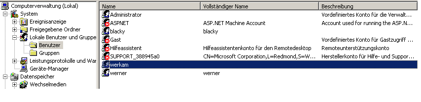

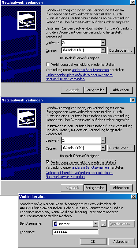

Du musst das Administratorkonto des Rechners als Freigabenutzer zum ausführen benutzen und beim "Anmelden mit anderem Benutzernamen anmelden" auswählen. Das geht nur mit XP Professionell. mit XP Home geht das nicht. Bild 1 ist XP, Bild 2 ist W7.

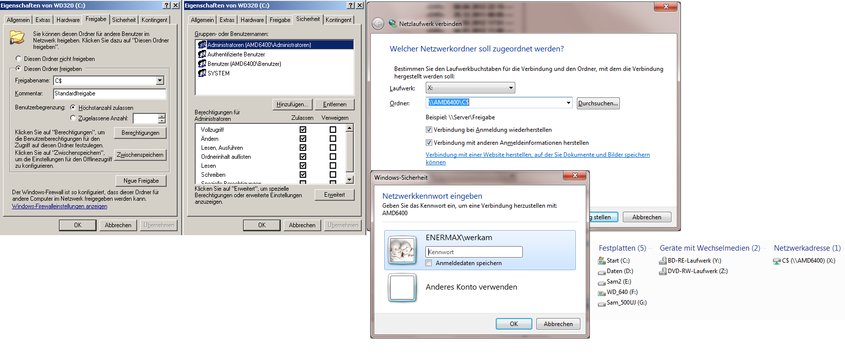

Man muss in den Einstellungen der Sicherheit dem Administrator die Vollzugriffs-Rechte geben. Bei mir entferne ich den Benutzer "Jeder" und das geht seit Urzeiten so mit dem Admin des Rechners (bei XP SP3 und bei W7 SP1), das Gastkonto habe ich deaktiviert. Dazu darf man aber nicht die einfache Datei und Druckerfreigabe aktivieren, sondern muss die benutzerdefinierten Freigaben nutzen. Wenn es nicht klappt, den Benutzer des anderen Rechners als Admininistrator hinzufügen, auf dem Rechner auf den man zugreifen will und in den Sicherheitseinstellungen "Vollzugriff" gewähren.
