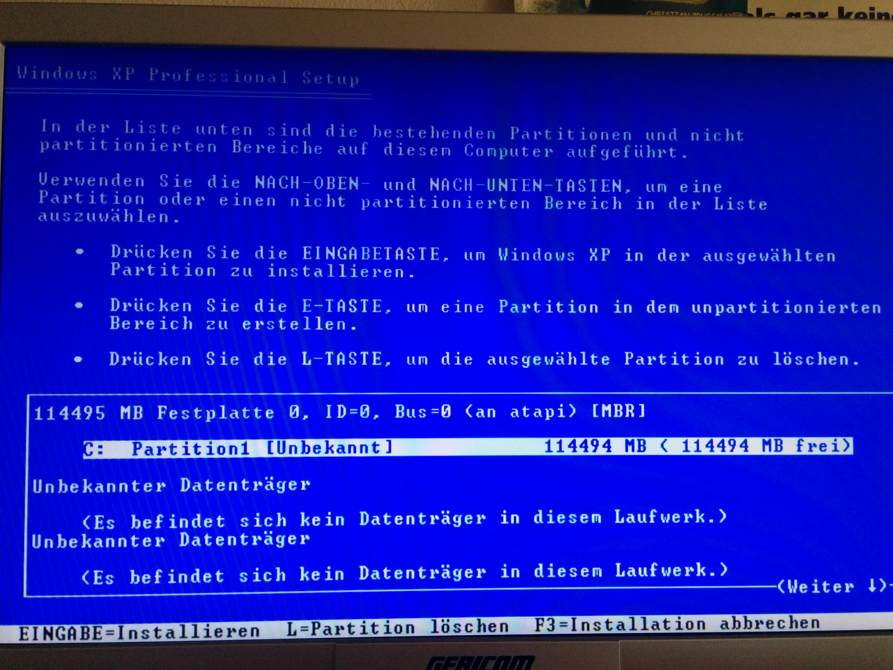

Erstmal, vielen dank fuer eure hilfestellungen.
Ich habe mich erstmal an die xp reperatur variante gehalten. In verwendung dafuer habe ich eine originale xp sp3 direkt aus der msdnaa. Leider bekomme ich nachdem ich die eula bestaetigt habe, nicht die moeglichkeit die installation zu reparieren, sondern sehe nur eine unbekannte partition auf der ich xp installieren kann?!
Hat jemand eine idee warum das so ist? Hdd kaputt?
Danke, mfg sam
//edit: hab gestern noch ein chkdsk /p /r durchlaufen lassen ueber die wiederherstellungskonsole, was anscheinend geholfen hat :) das ding bpotet wieder :) dabke fuer eure hilfe.
