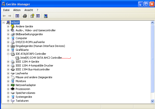

ich kann ja mahl ein bild machen da sieht mahn den ahci controller
