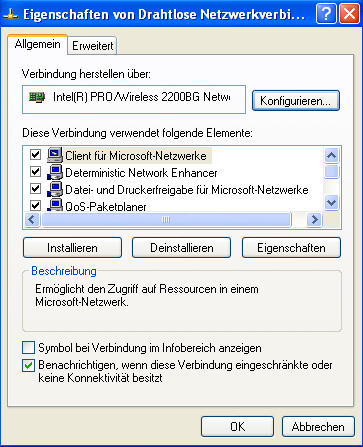

habe folg. Problem in meinem Netzwerk (schon länger, möchte es jetzt aber endlich fixen):
1. [WinXP-PC] ---------Zugriff--------> [Win7-PC] funktioniert.
2. [WinXP-PC] <-------Zugriff---------- [Win7-PC] funktioniert nicht.
=> Meldung: Auf "WinXP-PC-Name" konnte nicht zugegriffen werden. Diagnose: Stellen Sie sicher, dass das Gerät bzw. die Ressource (WinXP-PC) eingehende Verbindungen für Datei- und Druckerfreigabe zulässt.
AnPingen des WinXP-PCs über Konsole: Zeitüberschreitung der Anforderung.
Beide PCs sind in derselben Arbeitsgruppe.
Einstellungen WinXP:
- Firewall testweise aus. Einstellungen in der Firewall müssten aber auch ok sein: Unter Firewall -> Ausnahmen -> Häkchen bei Datei- und Druckerfreigabe, d.h. Häkchen bei allen Ports (TCP 139, 445, UDP 137, 138).
- "Eigenschaften von Drahtlose Netzwerkverbindungen" -> Häkchen bei Datei- und Druckerfreigabe für Microsoft Netzwerke (siehe angehängtes Bild)
- Gastkonto ist aktiv.
Einstellungen Win7:
- Im Heimnetzwerk. "Netzwerkerkennung einschalten" und "Datei- und Druckerfreigabe aktivieren" sind angewählt.
Mir fällt einfach nichts mehr ein. Eine leise Vermutung liegt noch im Bereich "Eigenschaften von Drahtlose Netzwerkverbindungen" (siehe angehängtes Bild). Es wäre möglich, dass ich vor langer Zeit dort etwas verändert habe. Bringt es vielleicht was, die aufgelisteten Elemente (z.B. Client für Microsoft Netzwerke, ...) zu deinstallieren und neu zu installieren? Oder evtl. die Treiber und Anwendungssoftware (Intel ProSet) für die WLAN-Karte komplett neu zu installieren?
(Am Win7 müsste alles korrekt eingestellt sein.)
Würde mich super freuen, wenn Ihr mir weiter helfen könntet! Vielen Dank!

Heimnetzgruppe bei Win7 aktiviert? Wenn ja, schmeiß die raus, macht bekanntlich Probleme bei der Verbindung zu WinXP

@ chriss_msi: Heimnetzgruppe ist nicht aktiviert (Heimnetzwerk aber schon). Würde glaube ich nur unter Win7-Rechnern Sinn machen.

Bei Windows 7 kannst du verschiedene Netzwerkgruppen wählen, also Privat, Öffentlich oder Arbeitsplatz.
Welches hast du das bei Windows 7 gewählt?

Zu allem Ja, außer Feste IPs. Heimnetzwerk ist eingestellt bei win 7.
