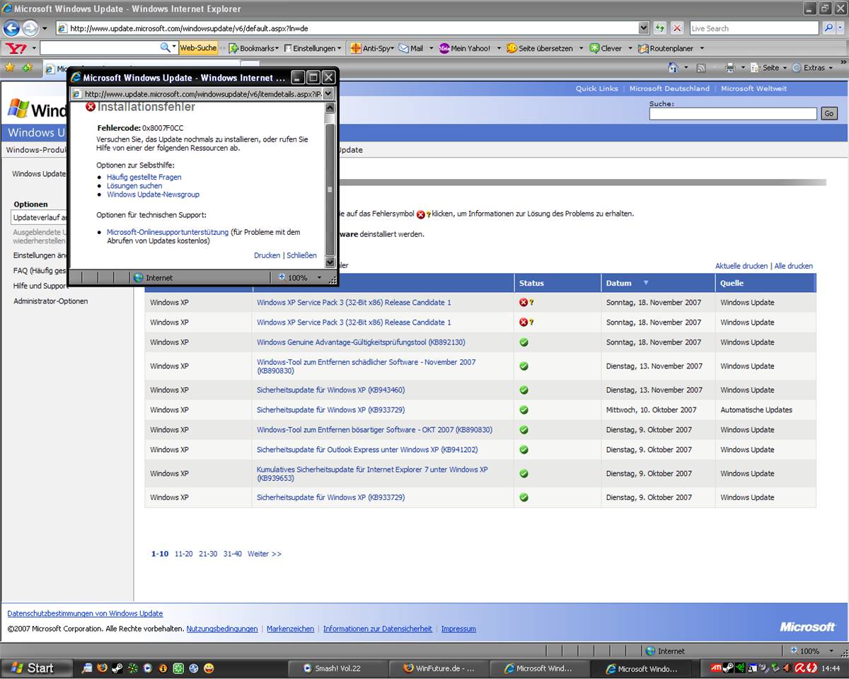

Nun zu mir, es bietet es auch mir an nur zeigt es einen Fehler an beim install, jemand einen Idee was ich tun muss???
Der Installationsfehler mit Fehlercode 0x8007f0cc scheint wohl evtl. auf einen geänderten Bootscreen bzw. eine geänderte Boot.ini (z.B. mit TuneUp Utilities oder StyleXP) hinzuweisen.
