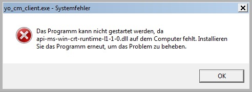

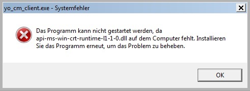

Erster Gefundener Fehler Steam Game Life is Feudal:
Ich habe das Problem das Steam Game Life is Feudal zu Starten, wenn ich ob jetzt per Desktop Anwendung oder in der Steam Bibliothek das Spiel starten möchte kommt diese Fehlermeldung.

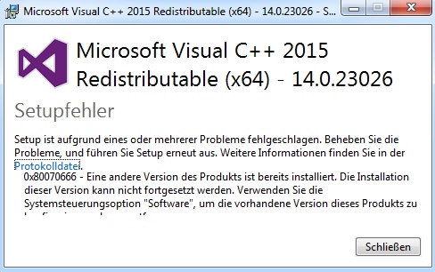

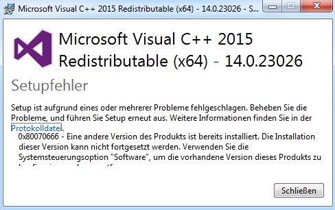

Daraufhin habe ich versucht die fehlende Datei Manuell zu Installieren, dazu habe ich auf dieser Seite die "vc_redist.x64.exe" Datei runtergeladen und Installiert. Darauffolgend diese Fehlermeldung.
Die "vc_redist.x86.exe" Datei für 32 Bit Systeme habe ich auch Sicherheitsweiser versucht zu Installieren, leider mit gleichen Ergebnis.
Die anscheinend schon vorhandene Microsoft Datei habe ich per Suche nicht gefunden, daher kann ich nicht bestätigen ob diese jetzt nun wirklich vorhanden ist oder auch nicht.
Ps. andere Steam Spiele funktionieren

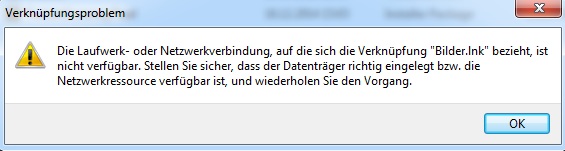

Zweiter Gefundener Fehler Zugriff auf Ordner auf Externe Festplatte:
Vor meiner Formatierung habe ich Selbstverständlich alle Bilder Dateien und Videos die mir lieb sind auf eine Nagelneue Externe Festplatte Kopiert und Gesichert. Schließe ich die Festplatte an, werden mir alle Dateien normal angezeigt, ich kann Sie Wiedergeben, öffnen usw.
Leider der Ordner wo meine Bilder drinnen sind nicht. Klicke ich auf den Ordner kommt mir diese Fehlermeldung.

Ab Windows 7 brauchst du überhaupt keine Treiber mehr zu installieren, das macht Windows alles selber. Formatier ihn also nochmal sauber und installier dann keine Treiber außer den Grafikkartentreiber!
Also falls das kein getrolle sein sollte:
1.) VC++ deinstallieren
2.) VC++ 2015 x86/x64 neu installieren
3.) Sich fragen, wo die Bilder wirklich gespeichert waren, denn der Screenshot sagt eindeutig Bilder.lnk, das bedeutet, dass dieser "Ordner" kein Ordner war, sondern eine Verknüpfung zu einem anderen Pfad. Ich hoffe für dich, dass die Bilder mit auf der Backup-Platte gelandet sind :P

Tja, du hast die Bilder nicht auf die externe Platte kopiert, sondern nur einen Link/Verknüpfung auf deine Originalbilder erstellt ...
Vc_redist.86.exe installiert nicht weil es schon eine andere Version davon installiert ist, also die vorhandene Version deistallieren

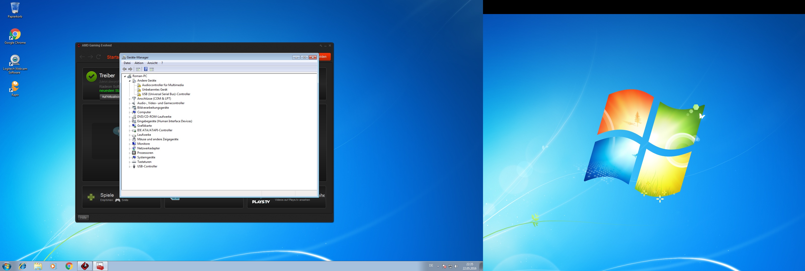

Danach gehst du mal in den Geräte-Manager und postest ein Screenshot davon hier im Thread.

@fleXyle
Dir fehlt noch der Audio-Treiber:
ftp://europe.asrock.com/Drivers/All/Audio/Realtek_Win7-64_Win7_Vista64_Vista_XP64_XP(R266).zip
USB3:
ftp://europe.asrock.com/Drivers/Intel/USB/Intel_USB3_Win7-64_Win7(v1.0.4.220).zip
"Unbekanntes Gerät" kann natürlich alles sein.

@lappenkaese1399 Habe ich gemacht, Geräte Manager sagt bei "Audiocontroller für Multimedia" und "Unbekanntes Gerät" immer noch das Ausrufezeichen [!] an
@fleXyle Habe Vorhing Steam neu Runtergeladen und Installiert, sowie auch das Spiel "Life is Feudal".
leider zeigt er mir die selbe Fehlermeldung an wie vor der Formatierung
Hast Du eine separate Soundkarte oder TV-Karte o.ä.? Entweder für die oder Onboard ist halt der Treiber nicht korrekt installiert. Ist der Chipsatztreiber schon installiert gewesen, bevor Du den Soundtreiber installieren wolltest?
Bei "Unbekanntes Gerät" tippe ich auf "Management Engine". Da fehlt der Treiber wohl auch.

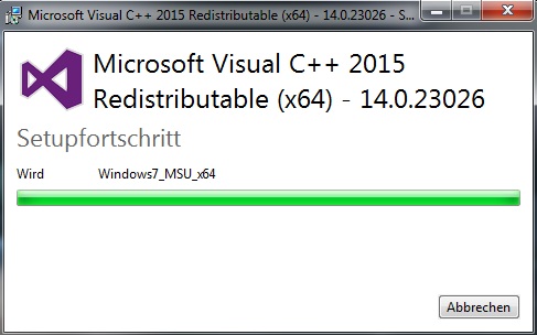

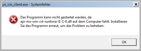

Es besteht immer noch der Fehler mit "api-ms-win-crt-runtime-l1-1-0.dll" wenn ich das Spiel starten möchte.
Habe einfach mal alle "Microsoft Visual C++" deinstalliert, und versuche es zu Installieren.
Die Installation bleibt leider schon seit gute 10 Minuten hängen
