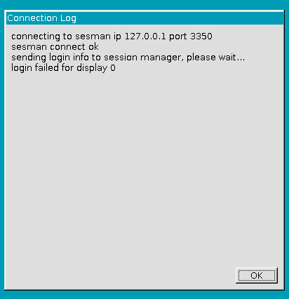

Ich hab hier einen schönen Debian 10 kvm rootserver auf den ich gerne per rdp zugreifen würde. Eigentlich liebe ich ja auch das Terminal, würde den Server aber gerne in nen Streamingserver verwandeln. So that out of the way kommen wir zum Problem. Ich habe Xrdp und xfce installiert. Server auch rebooted aber ich scheitere am Login.
In Anhang befindet sich ein Screenshot der Errormeldung. Diese Tritt sowohl bei korrekten als auch falschen Anmeldedaten auf. (Ich gehe davon aus, dass es zu einem Fehler bei der Übermittlung/Überprüfung der Anmeldedaten kommt. Wirklich auf ne Lösung komme ich selber aber nicht : ( )

Bei Problemen unter Linux können die Logs des Systems bzw. der Anwendung selbst weiterhelfen.
Die Dokumentation der beteiligten Programme kann weiterhelfen.
Debian hat für xrdp man-Seiten hier - "Logging" Einstellungen nutzen und die Logs nach Fehlermeldungen durchsuchen
Ein googlen nach "xrdp log" liefert zB auch weitere Hinweise - zB "debugging" Seiten von Suse - falls der Fehler im Log nicht weiterhilft bzw. dort nichts geschrieben ist.
Die Logs von systemctl/journalctl könnten auch Helfen, oder eben die Programme in Shell-Konsole ausführen.
Glaskugel-Konsultation:
Eventuell gibt es Probleme mit Benutzerrechten in Debian - im diesem Guide muss der xrdp user zB zur ssl-cert Gruppe gehören (via).
So etwas würde in einem Log-file zB stehen (kein Zugriff auf Datei ...).
Glaskugel-Konsultation 2:
Andere Login-Probleme wie PAM Passwortstärke u.ähnliches , Nutzer nicht für remote-Einwahl Gruppe ...
Nach Änderungen der Gruppe muss sich neu eingeloggt werden.
Die Zugriffsrechte der /etc/xrdp/key.pem Datei anzeigen lassen.
Mit "groups" Befehl die eigene Gruppenrechte anzeigen.
Selbst versuchen auf der Kommandozeile die Datei zu lesen.
