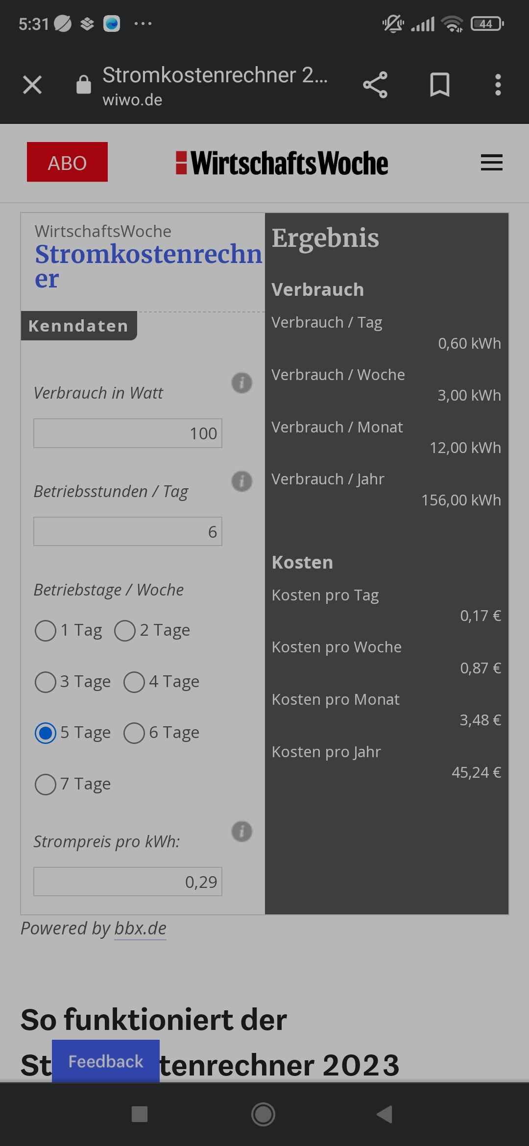

Danke für die ausführliche Antwort.
Ich hatte einfach mal 100Watt nachgeschaut bei meinen Zeiten.
Da kann man sich ja grob ausrechnen.

Ibachi schrieb:
Ich glaube bis ich mit einer 7900 xt/xtx so viel Strom verbraucht habe, dass es die (unsinnig) hohen Kosten einer Nvidia relativiert.... nun bis dahin stünde vermutlich schon wieder die nächste Karte ins Haus.
Im Winter hat man da sogar den Vorteil das man die etwa 100 Watt Mehrverbrauch einer xtx zu einer 4080, zum heizen der Wohnung nutzen kann, die 100 Watt werden ja entsprechend auch als Abwärme aus dem Gehäuse geblasen, dann relativiert sich das noch etwas. Ok im Sommer natürlich blöd, aber jetzt mal nur für Winter betrachtet 😅
