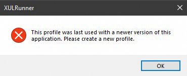

Hi,
da mir die ständigen Aktualisierungen vom Firefox etwas lästig geworden sind, bin ich von default auf ESR umgestiegen und habe mein Profil mitgenommen. Dann kam aber immer mal wieder der XULRunner-Fehler (siehe Anhang).
Dann habe ich ein neues Profil erstellt, aus dem alten Profil nur die wichtigen Daten ins neue Profil übernommen und alle Add-Ons neu installiert.
Leider tritt das Problem immernoch auf.
Sehr lästig und nervig.
Hat jemand eine Lösung dafür bzw. das gleiche Problem (gehabt)?

Die Lösung steht ja da: Du musst ein neues Profil generieren. Und danach importierst du deine Bookmarks und fertig.

Lösung: Ich habe Firefox komplett entfernt (inkl. aller Profile) neu installiert, die wichtigen Daten aus dem alten Profil was ich vorher gesichert habe wieder eingespielt und jetzt scheint es zu funktionieren.
Installiert also niemals ein ESR Firefox über ein normales ;)
Du hast zu viel übertragen, dadurch kommt es zu der Fehlermeldung. Er sagt doch eindeutig, dass das Profil zu neu ist.
Ggfs. muss du jede Kleinigkeit per Hand im neuen Profil nachstellen, statt zu kopieren.
Ich habe das gleiche übertragen wie vor der kompletten Re-Installation. Ich denke mal er kam nicht damit zurecht, dass ich ESR vorher einfach drüberinstalliert hatte. Wieder was gelernt.
Es wäre aber durchaus nett gewesen, wenn Firefox gesagt hätte, welche Dateien genau aus dem Profil zu neu waren.

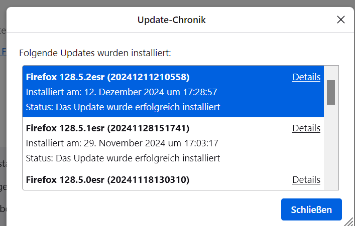

Auch eine ESR Version bekommt Updates:
Auch wenn es nur Sicherheitsupdates sind.

Weil das ein Downgrade ist, wenn du z.B. vorher die Version 133 hattest, und jetzt auf die ESR 128 wechselst.
Und das funktioniert schon seit Version 67 so nicht mehr.
Beim Versuch, eine Firefox-Installation mit einem Profil zu starten, das zuletzt in einer neueren Version verwendet wurde, öffnet sich ein Warnfenster..
https://support.mozilla.org/de/kb/gesondertes-profil-fur-jede-firefox-installation

Firefox warnt zwar vor dem Downgrade, dass es zu Problemen kommen kann, aber nicht, dass es definitiv Probleme geben wird. Wenn es seit Version 67 nicht mehr so funktioniert, sollte man den Hinweis ggf. ändern.
