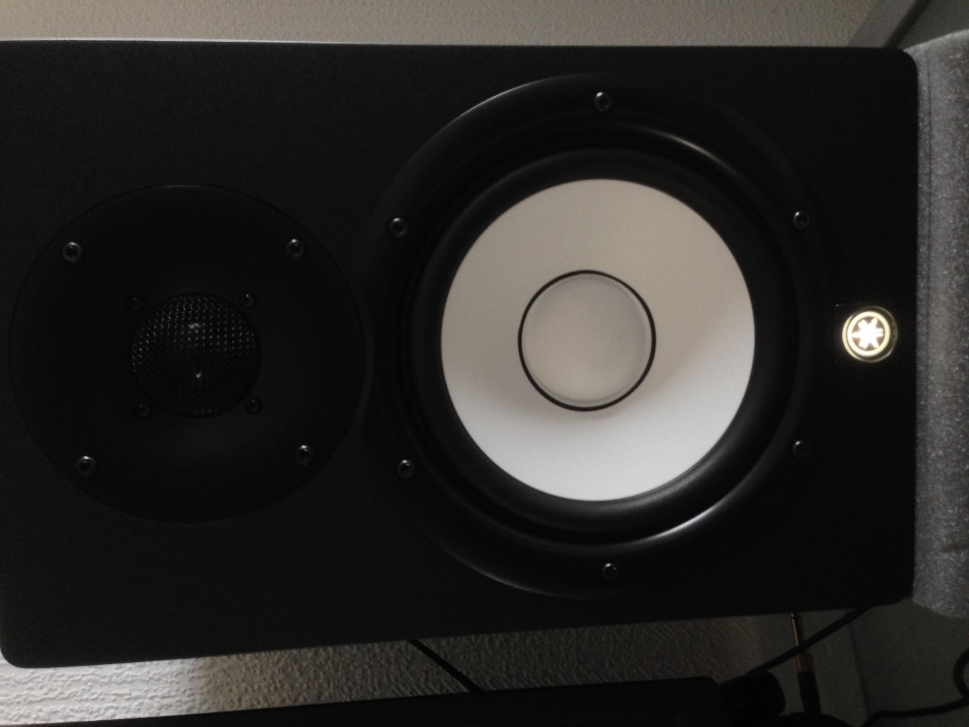

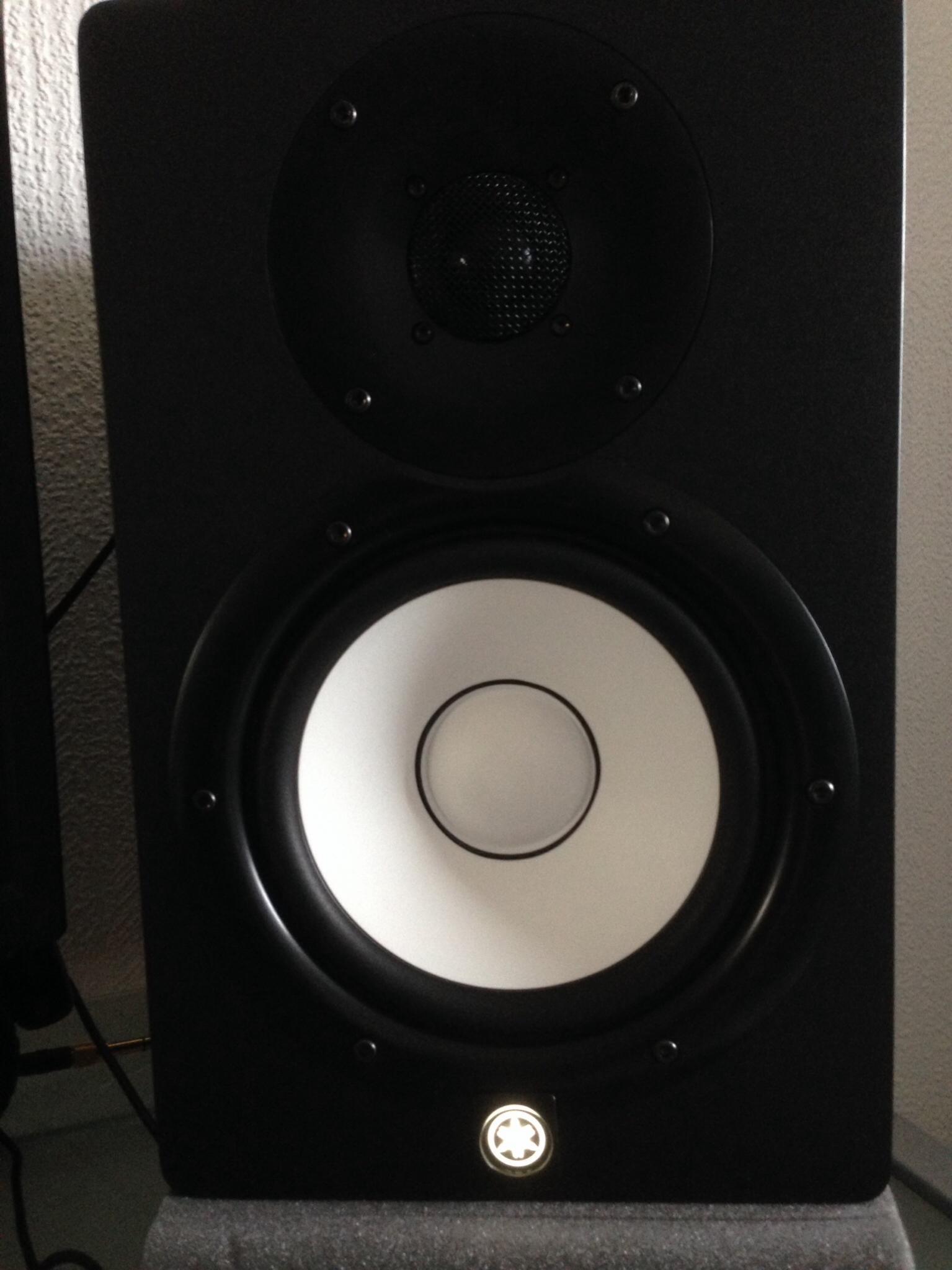

Hauptaugenmerk wird sicherlich die weiße Membran an der Front sein. Kenner werden sich sofort an den Urvater - NS10m - erinnern.
Der Hochtöner ist durch einem Drahtkorb vor äußere Beschädigungen geschützt.Unter dem Tieftöner befindet sich noch das Yamaha-Logo, welches auch bei eingeschalteter Stromversorgung auch sicherlich den einen oder anderen Blick auf sich zieht.

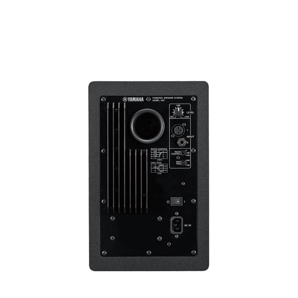

Auf der Rückseite fällt sofort der große Kühlkörper für den Verstärker auf.
Ebenfalls auf der Rückseite befinden sich der Bassreflex-Ausgang, der Kaltgeräteanschluss, XLR und Klinkeneingang, ein Ein/Ausschalter und die Regler für die Lautstärke, High-Trim und Room-Control.

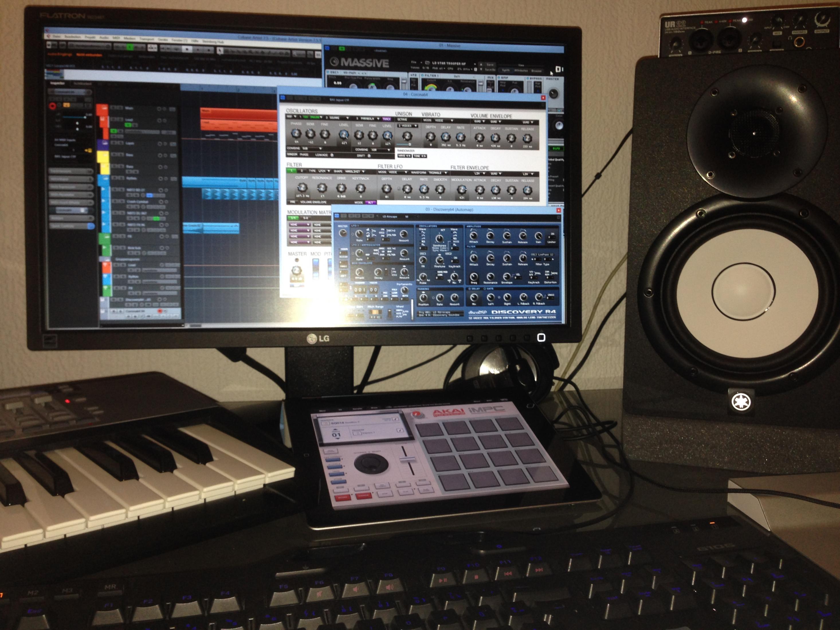

Die derzeitige Aufstellung (siehe Bild 5) ist vorübergehend und natürlich nicht ideal.
