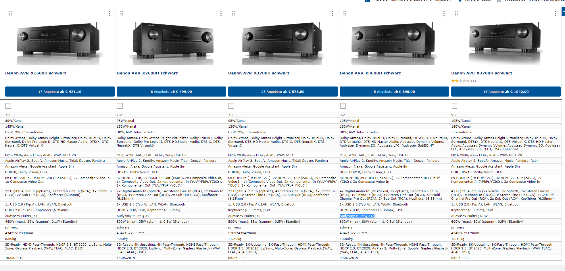

Denon x1600, sehr gutes Einsteigergerät
Denon x2600, fast das gleiche nur mit 2x HDMI out
Denon x2700, wie x2600 nur mit HDMI 2.1 (allerdings im Moment fehlerhaft)
Denon x3600, wie x2600 plus dem XT32 Einmesssystem
Denon x3700, wie x3600 nur mit HDMI 2.1 (allerdings im Moment fehlerhaft) und 9 Endstufen
Du solltest Dir klar machen was Dir jetzt und in nächster Zeit wichtig ist
