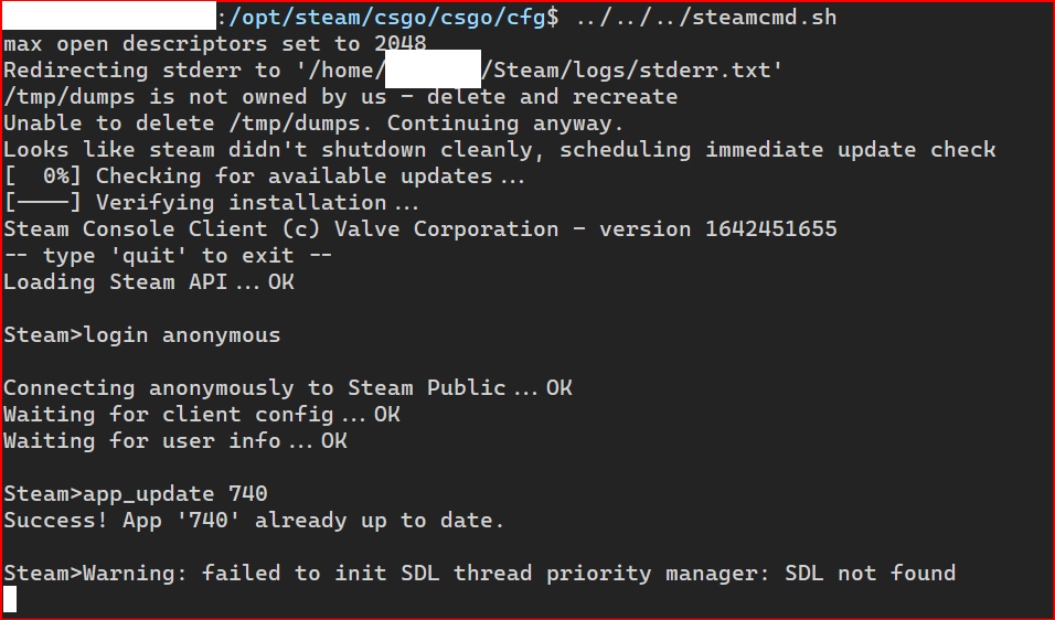

Hallo Community,
ich bin gerade etwas ratlos. Ich habe gestern einen CSGO Server auf Linux aufgesetzt der auch so wie erwartet funktioniert hat. Jetzt kann sich niemand mehr connecten und die Meldung: "Your server needs to be restarted in order to receive the latest update." wird in der Konsole angezeigt. Das Linux-Steamcmd ist aktuell, die App (CSGO Dedicated Server) ist auch aktuell. Hat da jemand eine Idee woran es liegt?

"app_update 740" oder "app_update 740 validate" auch schon ausgeführt? Was wird dabei angezeigt? Mit welcher Version läuft der Server aktuell?
Ja, beides schon ausgeführt.

Die aktuelle Version ist 13815. Eigentlich sollte sich der Server mit "app_update 740" aktualisieren. Wird ein Fehler angezeigt wenn du den Befehl eingibst?
Da ist aber keine Fehlermeldung zu erkennen aus dem ersten Thread. Da steht, das dir die SDL Lib fehlt
sudo apt install libsdl2-2.0-0:i386

Server stoppen und mit force_install_dir updaten
Ansonsten neu installieren oder ausführliche Logs bereitstellen
Das hat den Hintergrund dass man über das steamcmd Skript sich einloggt und die SteamApps updatet (sehr ähnlich wie der Windows Client) nur um dann über ein weiteres Skript "srcds" den Server zu starten
Danke. Habe ich nachinstalliert
