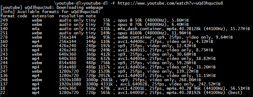

Okay, ganz normales FullHD-Video also. Die verfügbaren Audio- und Videooptionen sehen so aus:
Wenn man keine weiteren Parameter angibt, lädt youtube-dl ab Werk die höchste Video- und Audioauflösung, die als Einzeldatei vorliegt.
Was passiert, wenn du youtube-dl -f 137+140 https://www.youtube.com/watch?v=uQd3hqucUu8 eingibst?

Das ist ja exakt, was @Strobo sagt... Alle Auflösungen über 720p liegen auf Youtube bloss als stumme Videospur vor. Beim Abspielen im Browser oder auch beim Download musd die Audiospur aus einem Video mit geringerer Auflösung extrahiert werden und dann mit dem hochauflösenden Video kombiniert werden. Daher benötigt man eben zusätzlich ffmpeg.
Da hatte ich mich vielleicht etwas umständlich ausgedrückt ... das passiert mir leider häufig. Wie @Sykehouse schon schrieb wollte ich es ähnlich formulieren: Nach derzeitigem Stand ist alles, was über 720p ist, in Einzeldateien zerlegt auf den Servern von YouTube. Mit "best" verwechselt man gerne dass damit auch die beste Qualität geladen wird, was ja aber natürlich nicht so angedacht ist (sondern nur die bestmögliche Einzeldatei die auf dem Server vorliegt).
Es lohnt sich schon sich die Spuren einzeln anzuschauen, wie auf dem Screen von @DeusoftheWired zu sehen (auch weil gerne nochmal dieselben Auflösungen in unterschiedlicher Qualität vorliegen und dann je nach verfügbarer Bandbreite genutzt werden beim abspielen auf YouTube). Dort sind dann auch oft mehrere einzelne Audiospuren aufgeführt (im obigen Beispiel sind es dann 4 Stück).
