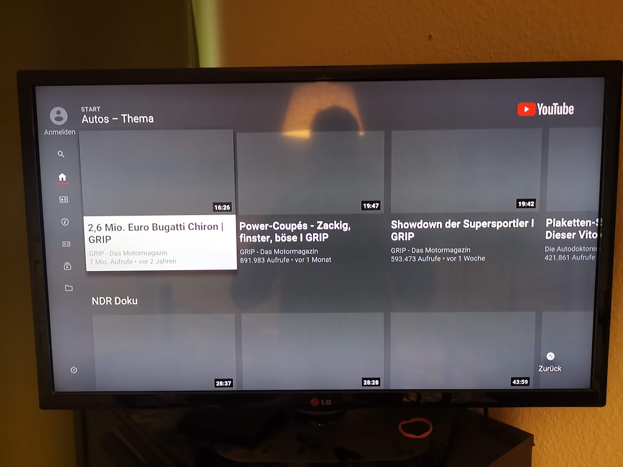

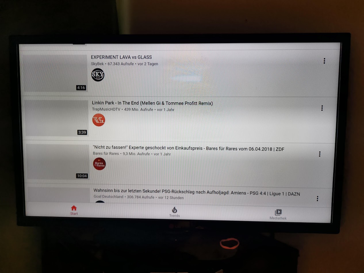

vielleicht hat jemand eine Idee - sobald ich die Youtube App auf dem FireTV starte habe ich keine Thumbnails bei den Videos, dass gleiche passiert, wenn ich den Firefox Browser auf dem FireTV nutze (siehe Screenshots). Auf dem PC (Chrome. FireFox und Edge), Handy und Tablet habe ich das Problem nicht. Betroffen ist auch mein Panasonic 50DX700, der das FireOS nutzt. Videos kann ich ohne Probleme starten.
-> App auf dem FireTV schon gelöscht, Cache gelöscht, Such History gelöscht, Verlauf gelöscht, Daten gelöscht, Strom getrennt, neustart - hilft alles nichts.
-> Fritzbox 6591 Cable neugestartet und Systeme danach neugestartet, auch keine Lösung.
-> Fritzbox 6591 Cable vom Strom getrennt und Systeme danach neugestartet, hat das Problem nur temporär behoben
-> Im Netzwerk hängt ein Pi Hole, das war mein erster Ansatz - wenn ich diesen in meiner Fritzbox als DNS nutze funktionieren die Thumbs nicht. Mich wundert es nur, dass bis vor Kurzem alles ohne Probleme lief und ich auch kein Update auf dem Pi gemacht habe. Als Upstream DNS habe ich Google und Quad9 auf dem Pi Hole eingetragen. Auf dem Handy (Huawei, Samsung, iphone) und PC funkioniert Youtube auch mit dem Pi Hole als DNS - betroffen sind nur der FireTV und mein TV. Ich habe gerade noch etwas getestet:
Fritzbox mit Pi als DNS - keine Thumbs auf FireTV und TV
Fritzbox ohne Pi als DNS - Thumbs auf dem FireTV und TV

Das Problem ist wieder da - vielleicht hat ja jemand noch eine Idee 😩 - erster Beitrag mit ein paar Infos ergänzt.
Reaktionen: painomatic
Strikerking schrieb:
Vielleicht hilft das. Nutze ich selber auf meinem Pi-Hole.
Super - die Whitelist hat mein Problem gelöst - vielen Dank!
