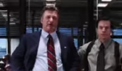

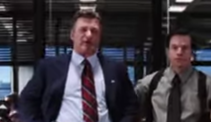

Netflix hatte schon seit über eine Woche grauenvolle Qualität trotz 'HD' und festgesetzer 'hoher' Qualität statt automatisch. Pixelfaces fast wie zu VHS Zeiten. siehe anhang
Mit der Ankündigung kann ich jegliches genussorientierte online Filme gucken auch gleich sein lassen. Die ohnehin schon niedrigen Bitraten zusammen mit dem weniger qualitätsorientierten streamingtauglichen encode und das wunderschönen banding dank 8bit und abspielen nur im Browser statt im mediaplayer meiner wahl reicht mir so schon.
Banding ... bänder ... Aurora ... Corona ... eine gewisse nähe gibts schon. vielleicht gibts ja demnächst den vorschlag einfach die farbauflösung zu reduzieren und damit die matschgesichter wieder aufzubessern bei ähnlicher bitrate.

Als die Nachricht aufkam, dass die das ganz abschalten wollen, hatte ich sowas gepostet. Warum nicht einfach auf SD einschränken.
Komplett abschalten wäre in so einer Situation katastrophal...
Ich gucke gerade Spenser Confiental und nein, keine Matsch-Gesichter! ;)
