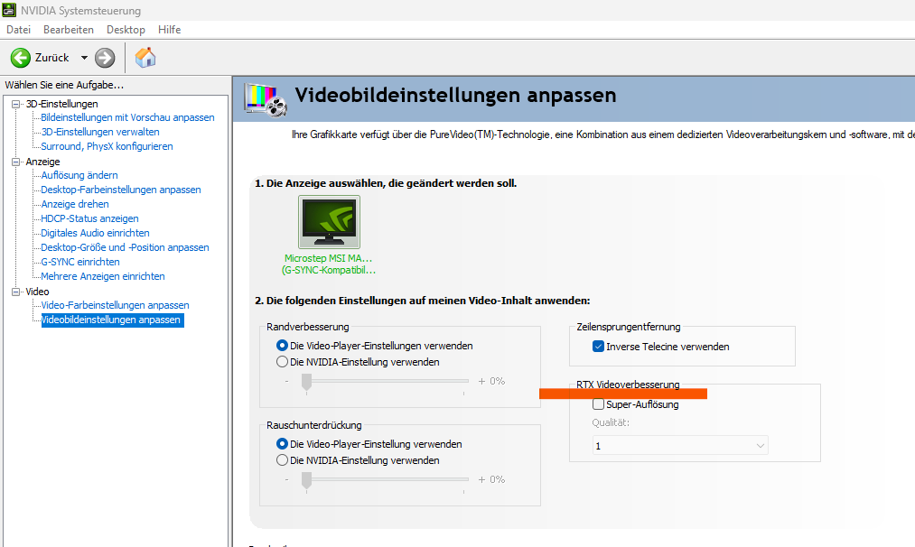

Du hast nicht eventuell im Nvidia Controlpanel die RTX Videoverbessung aktiviert (falls du eine RTX Karte hast)? Diese funktioniert nämlich nur in Chrome und Edge, und könnte ggf. so etwas verursachen.
Sowas hatte ich auch schon vermutet, ich habe aber nen AMD Chip (CPU Grafik eines Ryzen 7 Pro 6850U). Ich hab da auch schon im Treiber nach einer ähnlichen Funktion gesucht aber nichts gefunden.
